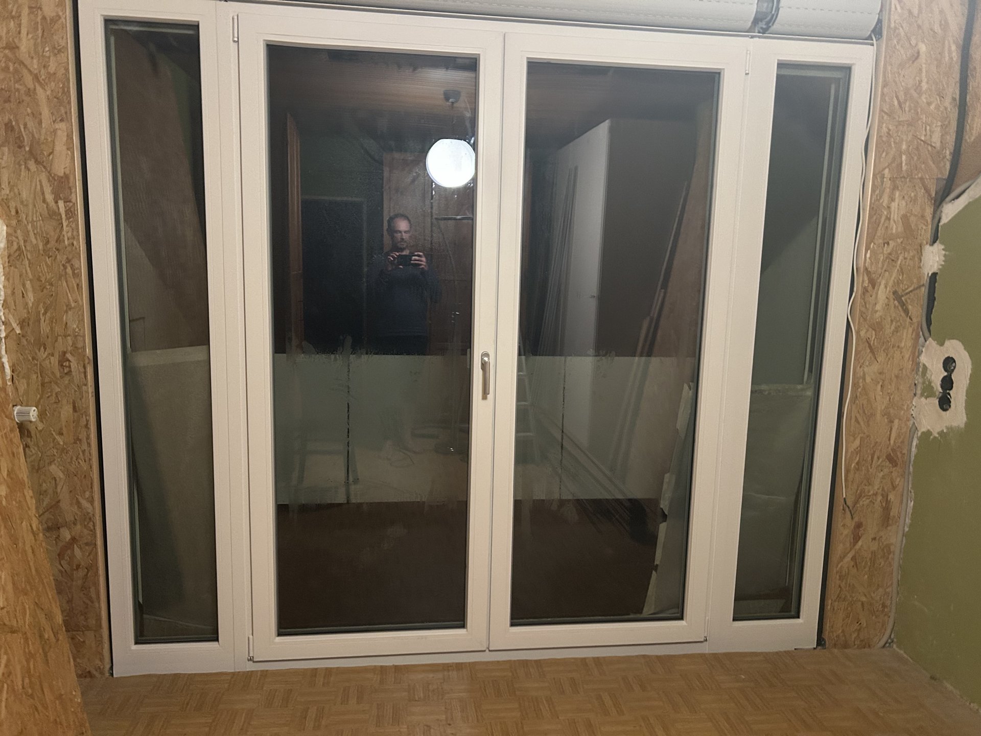

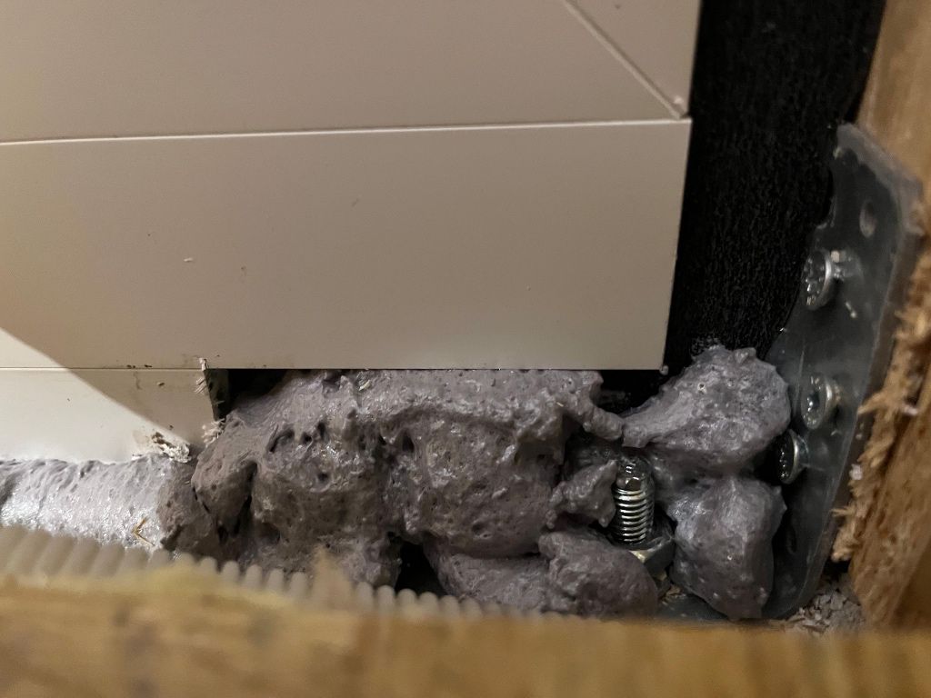

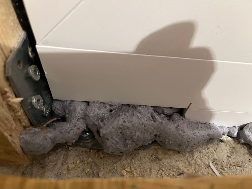

    Der Fensterbauer hat ein schüco Fenster Living 82 AS im unteren Bereich angesägt, um es in den Fensterausschnitt einer Dachgaube zu bekommen, da dort die Schrauben der Winkel, mit denen die Gaube im Boden verankert sind, im Weg sind. Ist hierbei die Dichtigkeit, Dämmung, Statik, Einbruchsicherheit etc, des gesamten Fensters zerstört? Bleibt die Herstellergarantie erhalten. Die Ausführung ist 3-fach verglast.
    Der Fensterbauer meinte, dass unten extra eine "Verlängerung" für derartige Anpassungen werkseitig angebracht wurde.

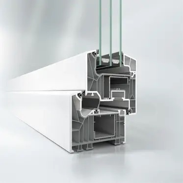

    In der Anlage sende ich entsprechende Bilder auch vom konstruktiven Aufbau der Fenster, die ich bei Schüco gefunden hatte.
    Vielen Dank für die kritische Beurteilung durch wirkliche Experten.

    Das was da ausgesägt wurde, ist nur eine Blendrahmenverbreiterung. Das passt so. Was mich viel mehr stört, wieso wurde der Winkel nur mit poppeligen Senkkopfschrauben an den Pfosten geschraubt?! Das ist statisch relevant! In einen Balkenschuh oder Lochplatte kommen entweder Kammnägel zum Einsatz oder ganz spezielle Schrauben. Kannst du auch mal ein Bild von außen machen, mit einem Meterstab vor der geöffneten Türe? Ich finde, dass die Schwelle sehr niedrig aussieht um das später vernünftig abdichten zu können.

    Danke für Deine erste Einschätzung. Die Schwelle wurde bewusst flach ausgebildet. Was hat es mit der Befestigung der Gaubenkonstruktion auf sich? Das hatten die Zimmerleute so gemacht.

    Der Winkel, der vorschriftsmäßig (glaub ich zumindest) auf den Boden gedübelt wurde ist in Ordnung. Die Befestigung an den Pfosten ist Murks. Wie schon oben beschrieben, muss man bei dieser Art der Befestigung entweder Kammnägel oder speziell dafür zugelassene Schrauben (Winkelbeschlagschrauben) verwenden.
    Die Schrauben sind definitiv keine Winkelbeschlagschrauben und somit ist die Statik nicht mehr gewährleistet.
    Barrierefrei? Wenn ja, wer hat das geplant?
