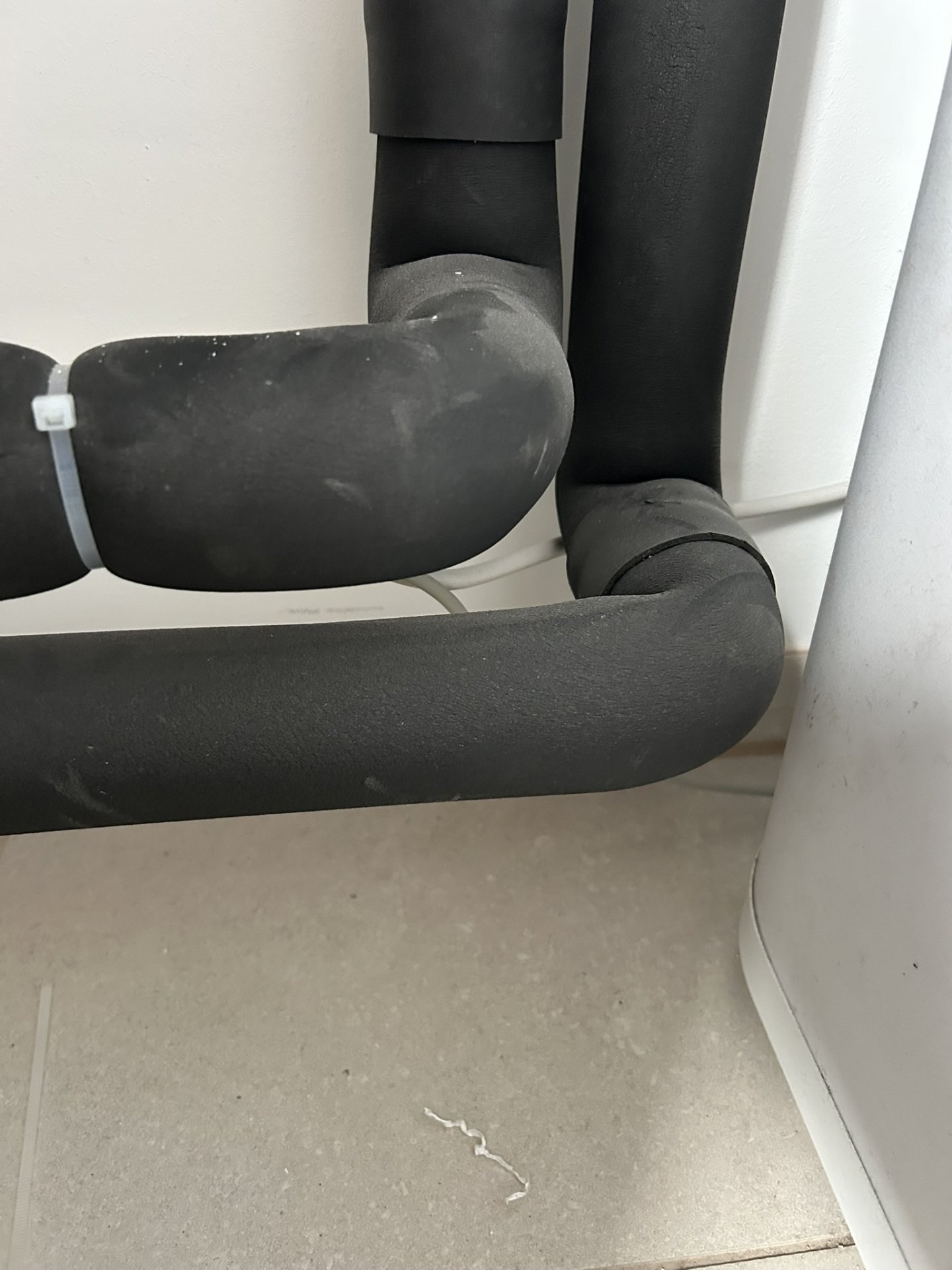

    bei uns wurde kürzlich eine Wärmepumpe installiert (Splitgerät mit Innen- und Außeneinheit von Tecalor), und wir haben Zweifel, ob einige Ausführungsdetails fachgerecht umgesetzt wurden.

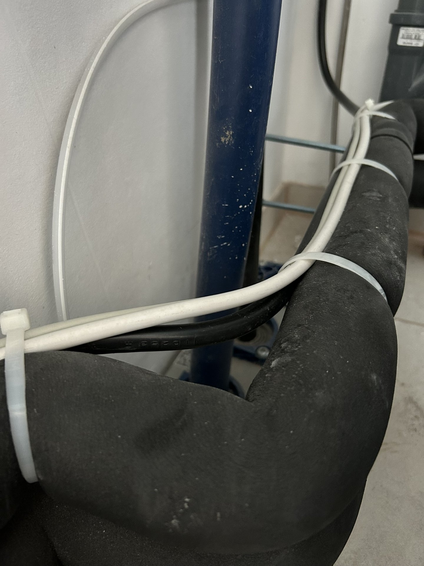

    1. Leitungsführung innen:
    Zwischen Innen- und Außengerät verlaufen mehrere Leitungen (vermutlich Stromversorgung und Steuerleitung). Diese wurden im Innenbereich mit Kabelbindern direkt an ein isoliertes Rohr (vermutlich Vor-/Rücklauf oder Kältemittelleitung) befestigt. Ist eine solche Befestigung nach gängigen Regeln (z. B. VDE / anerkannte Regeln der Technik) zulässig bzw. üblich? Wir hatten mit einem Kabelkanal oder zumindest mit Kabelschellen an der Wand gerechnet und das Elektro und die isolierten Leitungen getrennt voneinander gelegt werden.

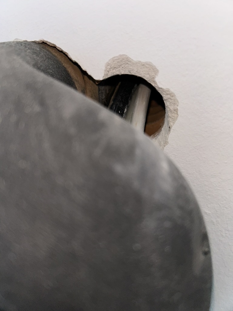

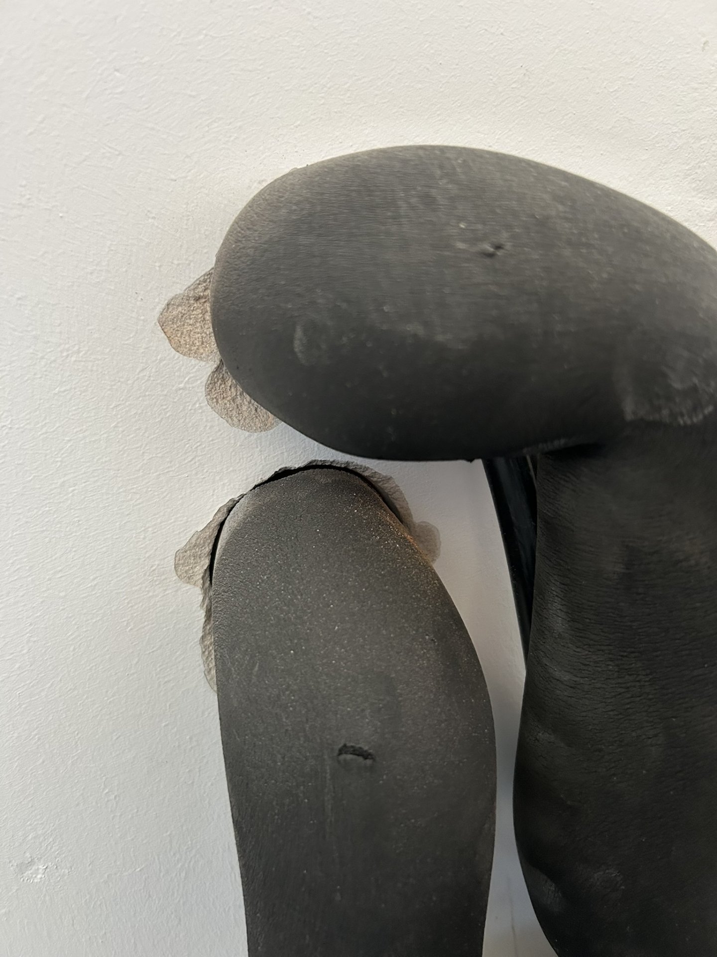

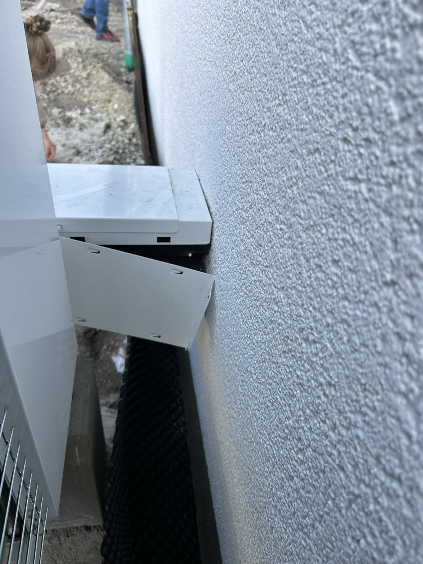

    2. Wanddurchführung nach außen:
    Für die Verbindung zum Außengerät wurden 3 Bohrungen durch die Außenwand (Hohllochziegel + Wärmedämmverbundsystem) hergestellt.
    Dabei ist uns aufgefallen:
    • Die Leitungen (u. a. Elektrokabel) wurden offenbar einfach durch die Bohrlöcher geführt
    • Von innen ist keine Abdichtung oder Durchführung (z. B. Dichtmanschette o. ä.) erkennbar
    • Von außen befindet sich lediglich eine Art Blechabdeckung darüber
    • Es ist unklar, ob eine luftdichte und wärmebrückenarme Ausführung vorliegt
    Fragen:
    • Entspricht diese Art der Durchführung den anerkannten Regeln der Technik (Luftdichtheit, Feuchteschutz, Wärmeschutz)?
    • Wie müsste eine fachgerechte Ausführung bei WDVS und Hohllochziegelwand aussehen?
    Wir wären sehr dankbar für eine Einschätzung, ob das so in Ordnung ist oder ob hier Nachbesserungsbedarf besteht.

    ich mache viel selber am Haus, und bei mir, würde ich die Stromkabel in einen Leerorh packen um diese zu schützen.
    Dass die Kabel an den VL/RL-Leitungen befestigt sind ist nicht schlimm, aber die haben die Isolierung gequetscht und es sieht an sich nicht sauber aus. Aber technisch sollte kein Problme sein. Sieht schon bisschn reudig und hingespruckt aus mMn. Ich hätts anders gelöst. und die Kabel in einen separaten Kabelkanel gezogen.
