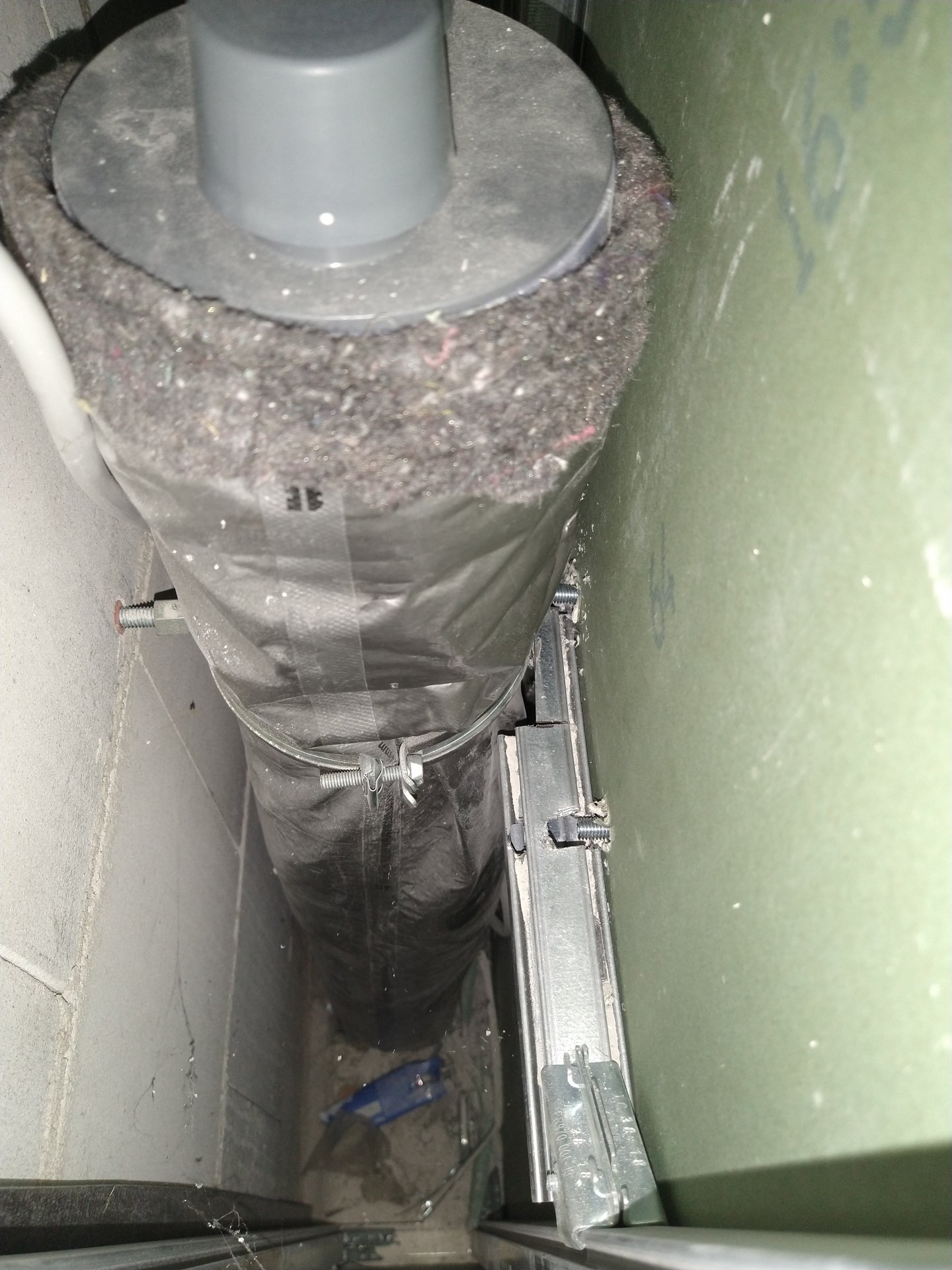

    der Sanitärinstallateur hat bei uns im Bad eine Trockenbauvorwand gesetzt und einen Waschtisch daran montiert (alles aus einer Hand). Da der Waschtisch nicht richtig an der Wand hielt (er löste sich an einer Seite und hing herab; wir haben ihn dann behelfsweise mit Styroporplatten von unten gestütz), hat der Installateur heute nachgebessert. An einer Stelle lässt sich hinter die Trockenbauvorwand schauen und wir wundern uns über die Montage (siehe Foto; die beiden Schrauben rechts). Unserer Ansicht nach hätte die Gipskartonplatte von hinten verstärkt werden müssen. Der Installateur meinte dann, das wäre nicht nötig, er hätte spezielle Dübel (aus Metall) verwendet, die für die Gipskartonplatten auch zugelassen seien. Auf die Frage, warum man die Dübel nicht sähe, meinte er, dass diese in der Gipskartonplatte sitzen würden und von hinten nicht sichtbar seien. Uns kommt dies aber alles sehr merkwürdig vor. Kann die Montage so tatsächlich korrekt sein?

    Stützt Eich doch einfach mal richtig auf, wenn der Waschtisch dann runterkommt macht der Monteur es nochmal.
    Es gibt eine Grund, warum es dafür extra Gestelle gibt.

    Der soll dir das Fabrikat angeben und eine Freigabe der Konstruktion für die Waschtischbefestigung.
    Hoffentlich noch nicht alles bezahlt?
    Die Dübel können bei den Lasten ja ohnehin nicht im Gipskarton halten sondern nur in der Tragkonstruktion
