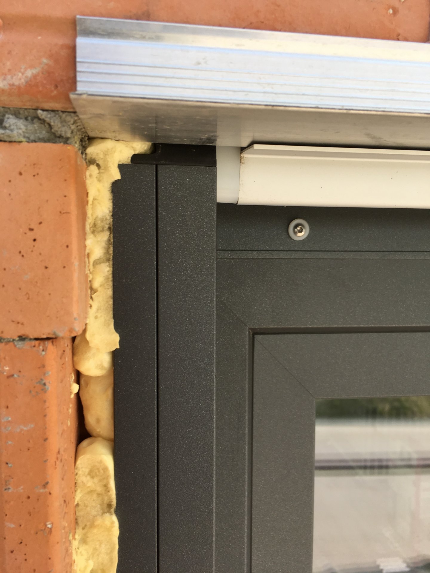

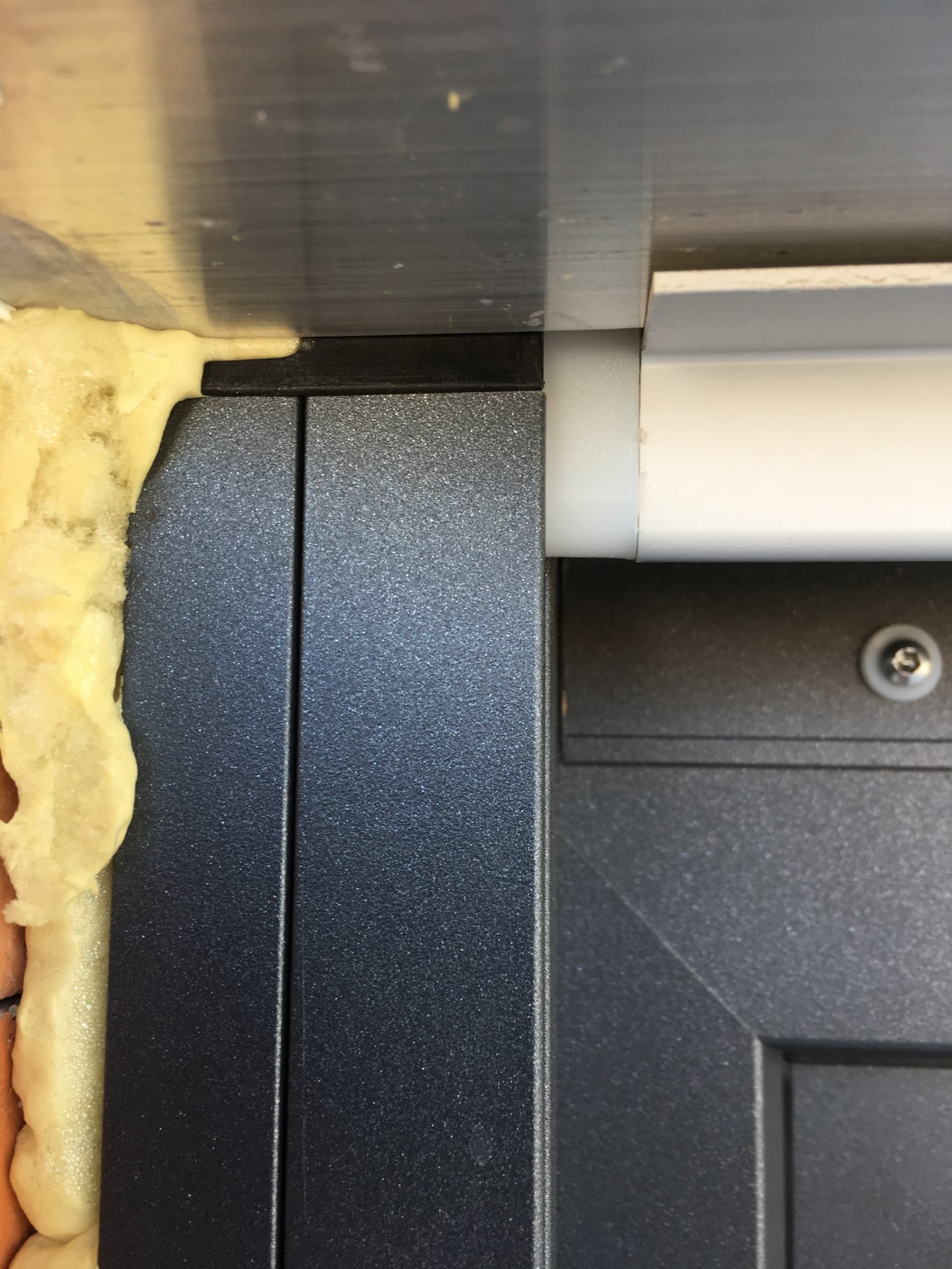

    Hallo zusammen!
    Wer hat denn sowas schon mal gesehen? Laut Fensterbauer ist Alles ok! Für mich ist gar nichts ok. Die Führungsschienen sind einfach zu kurz und das schwarze Plastik sichtbar. Jetzt soll ich nach dem Verputzen eine Acrylfuge ziehen, dann sieht man das nicht mehr und passt dann schon. Der hat sie doch nicht Alle. Beharrt auf seiner Darstellung und wird nichts mehr ändern. Bin echt geneigt dann einen Anwalt einzuschalten. Von 24 Rolladenschienen sind 7 in dieser Art ausgeführt....
    Was sagt Ihr?
    Danke!!!!

    Wie ist denn die Abdichtung hergestellt ? Nur mit Bauschaum?

    Nee, der Bauschaum ist nur damit die Lücke zwischen Mauerwerk und Führungsschiene geschlossen ist. Dahinter ist folgender Aufbau von innen: luftdichtes Band, Bauschaum, Kompriband. Sollte soweit passen.
    Mir geht's um die Montage der Führungsschiene, das sieht doch übel aus. Auch nach dem Verputzen ist hier das schwarze Plastik zu sehen.

    Ich sehe da nur den Anschlag vom Rolladen.

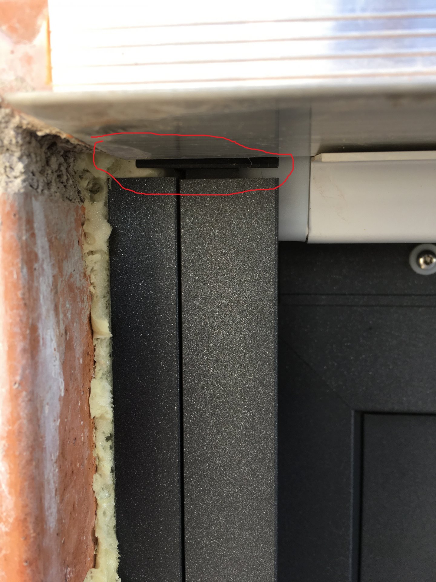

    Mir geht's um die rot markierte Stelle. die Führungsschiene reicht hier nicht in den Rolladenkasten hinein.

    Wird der Kasten noch von unten irgendwie verkleidet?

    Nee, überhaupt nicht. Verputzt wird die Führungsschiene von links bis zur sichtbaren Fuge. Rest wäre so offen.

    Das schwarze Plastik ist der Einlauftrichter vom Rolladen, und sollte direkt auf der Führungsschiene aufsitzen. Evtl die Schiene nach oben verschieben (wenn es unten machbar ist). Oder den Kasten von unten ca. 100 beplanken, so das der Spalt überdeckt wird.

    Nach oben schieben ist keine Option, dafür ist die Schiene zu kurz. Beplanken wäre natürlich möglich, aber es ist halt ein Neubau und somit eigentlich auch keine Option.
    Trotzdem danke!
    Kann man die Führungsschiene nachträglich tauschen? Also nur der Teil, der nicht eingeputzt wird.

    Wenn sie mit dem Teil der verputz wird verschraubt ist, ja.

    Kurze Nebenfrage, sind die Rolläden mit Motor, dann wäre der Anschlag nämlich nicht fachgerecht.
    Ich würde von unten eine Platte gegenschrauben, die kann dann mit verputzt werden. Dann sieht man auch die olle Aluminium-Unterseite nicht mehr.
