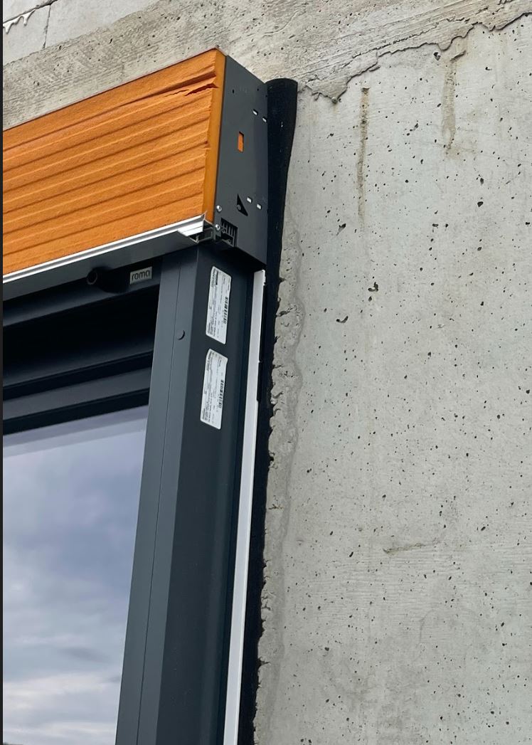

    Hallo Zusammen,
    bei unserem Neubau wurden die Fenster eingebaut und dabei sind mir einige Sachen aufgefallen:
    Mauerwerk:
    EG und OG: 20cm KS + 16cm WDVS
    KG 24cm WU-Beton + 12cm WDVS
    Die Fenster wurden bündig mit dem KS bzw. Beton Mauerwerk montiert mit Illbruck Trioplex Multifunktionsband + an der Anschlussfuge ausgeschäumt und Illbruck ME508 Dichtband.
    1. Der Fensterbauer hat sich bei einem Fenster beim Aufmaß vermessen. Daher hat er ohne Rücksprache mit mir einfach die Laibung vom KS-Mauerwerk aufgestemmt. Das Trioplexband ist hier stellenweise 3-5cm breit. Auf meine Frage weshalb das Fenster zu breit ist, schließlich hat er das Aufmaß zuvor gemacht, gab es keine Antwort. Meine Forderung an ihn: Fenster ausbauen, Mauerwerk Glattstrich in entsprechender Stärke herstellen und das Fenster erneut mit Trioplex einbauen, sodass das Dichtband max 1,5 - 2cm breit ist.
    --> Hält er nicht für notwendig. Begründung: Wenn vom Verputzer die APU-Leiste draufkommt wäre das von Innen Luftdicht und von außen käme ja eh noch WDVS für die Schlagregendichtigkeit drauf. Auf meinen Verweis, dass das Trioplex garnicht für die Fugenbreite von 3-5cm zugelassen ist laut Illbruck, will er jetzt ggf. das Trioplex Dichtband aufdoppeln, halte ich ehrlich gesagt aber für Pfusch.

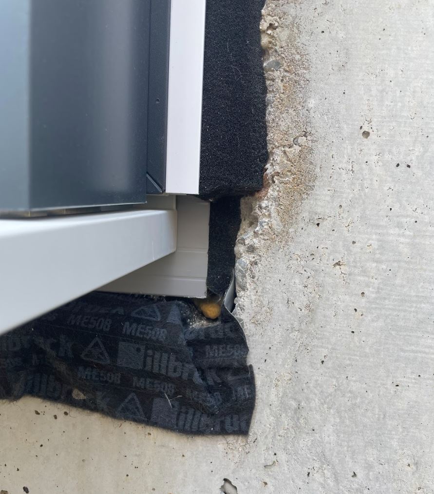

    2. Bei einer Fensterlaibung im Keller war etwas Beton an einer Ecke vom ausschalen abgebrochen. Darauf hatte ich den Fensterbauer zuvor aufmerksam gemacht und mitgeteilt das die Ecke vom Rohbauer noch ausgebessert wird und das Fenster noch nicht eingebaut werden soll. Es wurde allerdings trotzdem eingebaut... Der Rohbauer meinte nun er könne die Ecke auch mit bereits eingebautem Fenster ausbessern , da es nur außen eine kleine Stelle ist. Der Fensterbauer meint, wäre nicht notwendig, könne man auch so belassen. Auf dem Bild sieht man auch die unsaubere Anbringung an der Ecke des ME508 Dichtbandes in Verbindung mit dem Schaum.

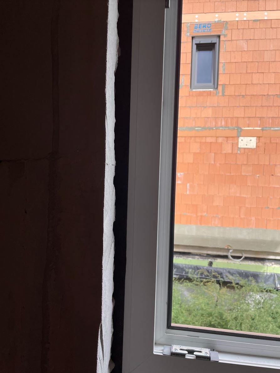

    3. Da ich skeptisch geworden bin, habe ich bei allen Fenstern nachgemessen wie breit die Fugenbreiten sind. Je nach verwendetem Trioplex Band sind hier ja 1-2,5cm üblich. Bei fast allen Fenstern ist die Fugenbreite des Trioplexband 1,3 bis max 1,7cm. Bei 3 Fenstern sind es allerdings 2,0 bis 2,5cm beidseitig. (Hier wurde wohl auch das Aufmaß nicht genau gemacht....) Welches Trioplex Band genau ( M, L oder XL) verwendet wurde, hat er noch nicht gesagt. Falls es das XL ist, wäre das ja ok da 15-30mm zugelassen. Falls nicht, müssen die Fenster ausgebaut und das entsprechende Band verwendet werden oder könnte man alternativ das ME508 Dichtband zusätzlich anbringen?

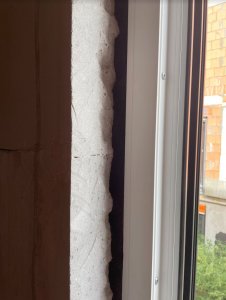

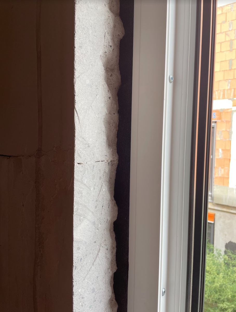

    4. Einbautiefe der Fenster im Mauerwerk: Die Fenster wurden im Keller (24cm Beton) und EG/OG (20cm) jeweils bündig mit dem Mauerwerk eingebaut. Im Keller ist der Abstand von Fensterrahmen zu Innenmauerwerk jeweils 16cm. Das passt auch exakt bei allen Fenstern. Im Erdgeschoss und Obergeschoss sollten es jeweils 12cm sein, bei manchen Fenstern sind es dann aber teilweise nur 11,5cm und bei einem nur 11cm. Teilweise ist der Abstand von links und rechts gemessen auch unterschiedlich, sprich statt 12cm links / 12cm rechts --> 11cm links / 11,5cm rechts.
    --> Der Fensterbauer meint, dass die Fenster lot/flutrecht eingebaut sind und das Mauerwerk nicht gerade wäre. Mein Bauleiter hat daraufhin mit dem Rohbauer bei diesen Fenstern das Mauerwerk überprüft und es ist gerade... Sollte man diese Abweichung von 5-10mm hinnehmen oder ist sowas innerhalb der Toleranz? Optisch für mich nicht sichtbar aber wenn die Innenfensterbank später eingebaut wird, steht diese ja unterschiedlich aus dem Mauerwerk über.

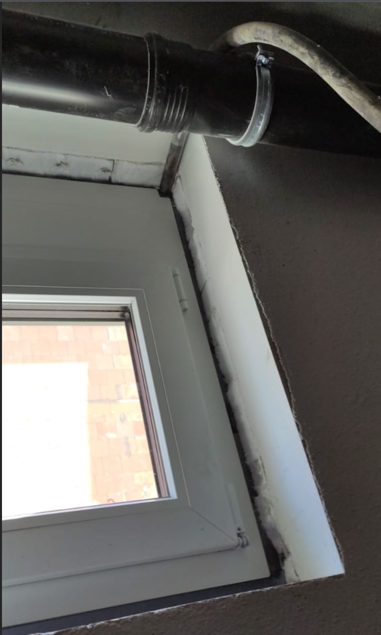

    5. Wir hatten im Technikraum im Keller ursprünglich über den Rohbauer ein Kellerfenster mit beauftragt, bei dem der Plastikrahmen vor dem betonieren eingesetzt wurde und anschließend mit Ortbeton eingegossen wurde. Auf Empfehlung des Fensterbauers haben wir uns nachträglich entschieden ebenfalls ein Fenster mit besserem U-Wert einbauen zu lassen. Da der Plastikrahmen einbetoniert ist, konnte dieser nicht entfernt werden. Es wurde vom Fensterbauer mit RAL-Schaum ausgeschäumt ( der Rahmenanschlag wurde vom Fensterbauer zuvor zurechtgeflext) und anschließend Trioplex Band verwendet. Das Baustromkabel wurde einfach in die rechte Ecke geschoben. Habe ich nun entfernt, das Band ist auf der Stelle auch aufgegangen, aber ob es luftdicht ist...? Ist das so ok oder Pfusch?
