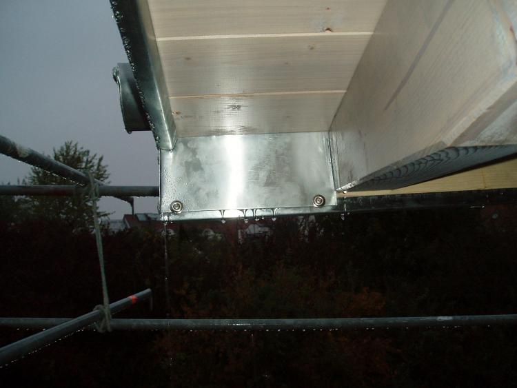

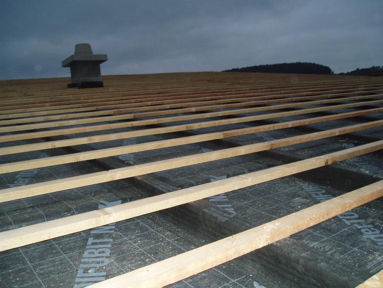

    wir haben ein Problem an unserem Dach und wissen nicht, wer hier der "Schuldige" (Verursacher) ist:
    Wir haben ein Pultdach, 12 ° geneigt. Baujahr 2009.

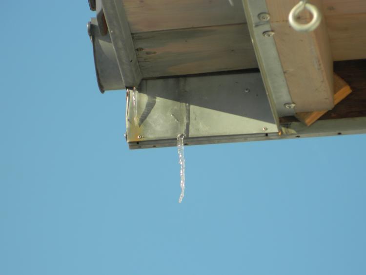

    An den Ortgangseiten kommt bei entsprechender Witterung Wasser an den Ortganziegeln auf das Unterdach und rinnt vor zur Traufseite. Dort rinnt es dann raus - nicht in die Rinne rein, sondern untendurch. An dem Brett an der Traufseite tropft/ rinnt / fließt es dann richtung Boden. ( siehe Bild)
    Da an den Ecken die Nut- und Federbretter morsche Stellen zeigen, hatte ich den Vertreter der Dachziegel diese Woche (endlich) bei mir am Haus, mitsamt dem Techniker. Bis heute wurden wir ein paar mal vertröstet, der Zimmerer war mal da.. wusste auch nicht recht.. Diese Woche nun meinten die Leute von der Dachziegelfirma nun, es läge nicht am Ortgangsziegel, der so übersteht, dass Wasser rein kommt, sondern an der Ausführung des Flaschners mit dem Ortgangblech.
    Ich hänge ein paar Bilder an, wie es damals aussah und wie es rausrinnt.
    Kann uns jemand sagen, wer hier nen Fehler gemacht hat:
    der Spengler /Flaschner das Blech zu niedrig, weil er lediglich das Brett mit Blech an den Seiten verkleidet hat und nicht drüber gegangen ist?
    der Zimmermann mit dem zu kleinen Brett?
    Wir haben damals auf Handwerker-Familienbetriebe aus der Umgebung gesetzt, nachgefragt etc.. also keine Billigheimer aus Osteuropa oder so.
    Grüße Hugole

    - Dachneigung viel zu flach für Dachziegel
    - Ungeeignetes Material für das Unterdach, es sei denn es gibt eine Herstellerfreigabe dafür und ihr wurdet auf die Sonderkonstruktion aufmerksam gemacht und aufgeklärt.
    - Unterdachbahn wurde wahrscheinlich nicht am Ortgangbrett hochgezogen, sondern liegt flach auf Schalung (sieht man auf dem Foto aber nicht)
    - Fehlendes Tropfblech an der Traufe. Das ist der Grund warum das Wasser an dieser Stelle rauskommt und nicht hinter dem Stirnbrett.
    Ja da gibt es so einiges was auf den ersten Blick nicht so ganz fachmännisch erscheint...
    12° geneigte Ziegeldächer sind generell Unsinn, da viel zu flach. Wenn man sowas aber dennoch machen muss, sind eine Menge Dinge zu beachten, was das Unterdach angeht.
    An den Traufen kommt kein Wasser an dieser Stelle raus?

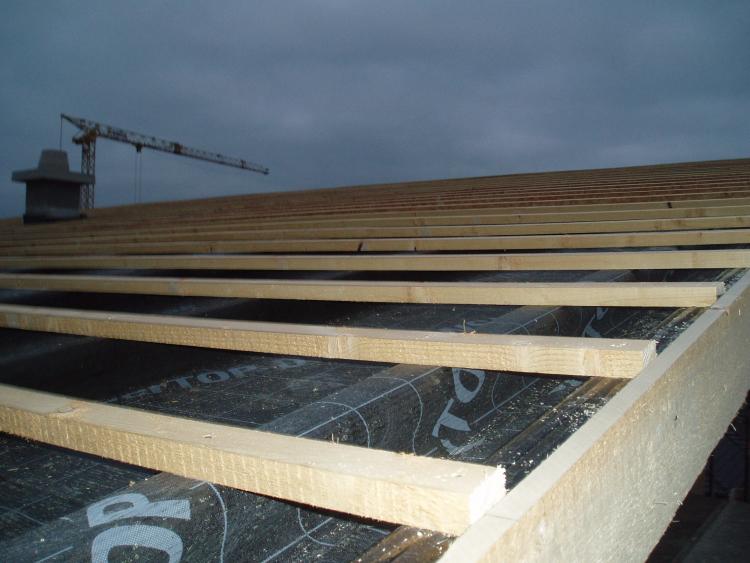

    STOPP.
    Nicht so vorschnell, meine Herren.
    Eindeckung aus Dachsteinen und Dachziegeln sind bis einschl. 10 Grad zulässig nach Fachregel Dachdecker.
    Dabei ist ein wasserdichtes Unterdach auszuführen.
    Die Bilder zeigen - richtig - die Konterlatte ist in das Unterdach eingebunden.
    Bis hierher ist also alles palettoi-noch ZVDH.
    Was die Bilder nicht zeigen:
    Ist die "Folie" mit der Aufschrift "TOP" als wasserdichtes Unterdach zugelassen?
    Im Regelfall ist hier eine Bitumenbahn erforderlich)
    Also bitte Sachverhalte klären vor Kollegenschim,pfe.

    Eine Frage zur Eignung der "TOP" Folie kann ich bereits hier beanntworten.
    Diese Folie ist eine sog. Unterdeckbahn Typ A-SK.
    Damit ist diese Bahn ungeeignet und unzulässig zur Herstellung eines hier erforderlichen "wasserdichten Unterdaches".
    Das Wasserdichte Unterdach ist gekennzeichnet durch:
    Zitat:
    Unterdachbahnen
    Zweite wasserführende Ebene unterhalb der Bedachung als zusätzlicher Witterungsschutz. Sie sind wasserdicht in der Fläche einschließlich Naht- und Stoßbereich. Man unterscheidet zwischen Wasserdichten Unterdächern und Regensicheren Unterdächern. Unterdachbahnen werden als zusätzliche Maßnahmen unterhalb von Dachdeckungen aus Dachziegeln oder Dachsteinen angeordnet. Diese werden auf Schalung, Holzwerkstoffplatten oder druckfesten Wärmedämmschichten aufgebracht. Beim Wasserdichten Unterdach wird die Konterlatte in die Abdichtung eingebunden (Kappstreifen), beim Regensicheren Unterdach wird die Konterlatte mit einem Nageldichtstreifen unterlegt.
    Zitat Ende.
    Dies ist hier NICHT ausgeführt und eindeutig ein Mangel.

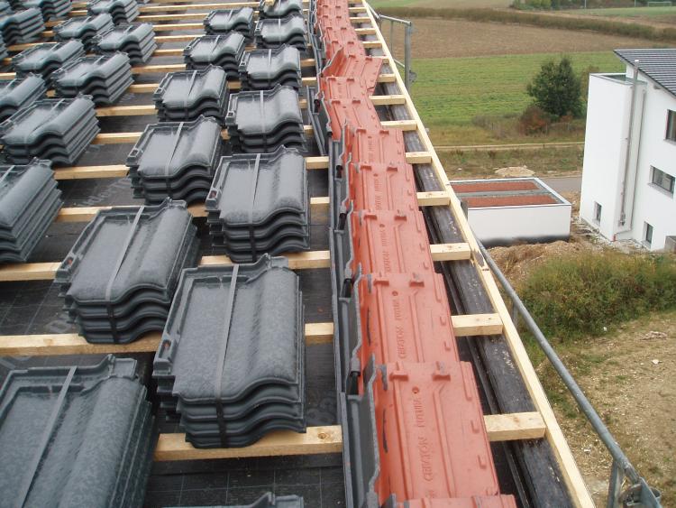

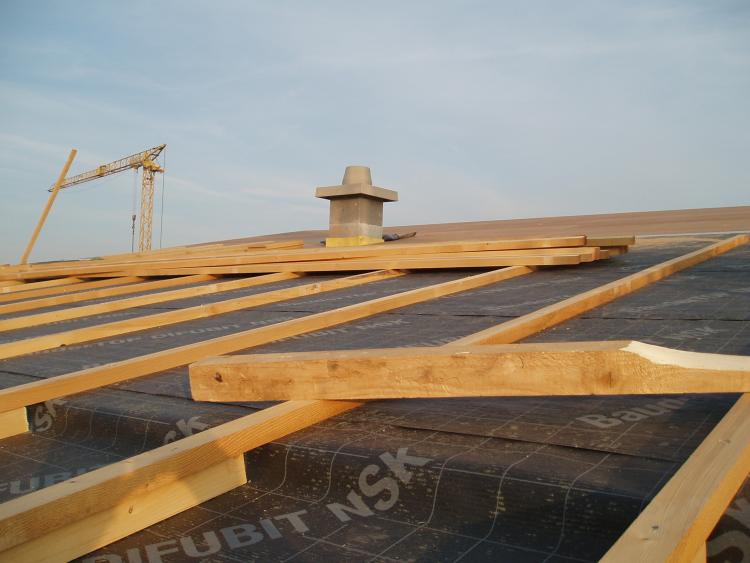

    danke ersmal für Eure Antworten. Wir haben heute nochmal in der Fotokiste gekramt.
    Die damals verwendeten Dachbahnen sind die Difubit NSK von Baudertop.
    Dadrauf wurden längs in Pultrichtung Latten drauf gemacht.
    Und die wurden vom Zimmermann auch mit einer Bahn verkleidet:
    Der Absatz kommt daher, dass wir zusätzlich zur Zwischensparrendämmung noch (ich meine es waren 8 cm) Aufdachdämmung haben. Der Dachvorsprung ist natürlich nicht gedämmt.
    Jetzt aber zum Ortgang. Dazu haben wir dieses Bild vom Hausdach gefunden.
    Wenn man genau hinschaut, sieht man das Ortgangblech neben dem Brett rechts.
    Der Dachziegelvertreter meinte, das Ortgangblech hätte höher rauf gezogen gehört; er hat dem Spengler die Schuld zugewiesen.
    Aber, wir fragen uns: hätte hier das Ortgangbrett höher raufgehört? - Hier ein Bild, bevor das Blech ran gekomme ist:
    Muss der Spengler sich nach dem Ortgangbrett richten? Oder ist das beidseitiges Versagen? - Das Wasser kommt ja von der Seite rein und läuft runter.

    Difubit ist unzulässig als wasserdichtes Unterdach.
    Diese Ausführung ist in der Technik sowohl in der Fläche wie am Dachrand falsch.
    Pfusch des Dachdeckers.
    Aber nach 8 Jahren ist es zu spät, die Beteiligten zu fragen.

    Generell macht das ganze aber einen recht ordentlichen Eindruck.
    Die Bahn kenne ich zwar nicht, sie ist nach Fachregel aber nicht geeignet als wasserdichtes Unterdach. Sie erfüllt aber offensichtlich ihren Zweck und ist hier nicht ursächlich für den Schaden.
    Bei einer so flachen Neigung kommt zwangsläufig Wasser unter die Ziegel. Es geht hier lediglich darum, wie es ohne Schaden abgeführt werden kann.
    Hierzu wäre ein Tropfblech an der Traufe erforderlich gewesen, das mit der Unterdeckung verklebt ist.
    Wenn es in der Fläche keine Undichtigkeiten gibt, würde ich hier kein Fass aufmachen und alles so lassen wie es ist. Lediglich der Traufbereich wäre zu überarbeiten.

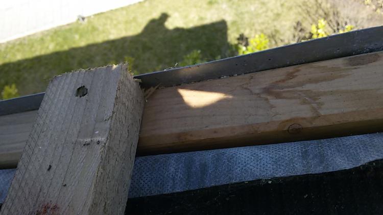

    Das Ortgangblech ist übrigens nicht zu niedrig. Es soll lediglich seitlich eindringendes Wasser abhalten, und das funktioniert auch wenn das Blech 3cm tiefer als OK Dachlatte angebracht wird, sofern der Steg des Ortgangziegels das Blech ausreichend überdeckt.

    Meine Frage: warum ist die Folie nicht zugelassen; ich hab heute das Datenblatt angeschaut, dort ist von der Klasse W1 in Bezug auf den Widerstand gegen Wasserdurchgang angegebe. Die Bahnen wurden damals genügend überlappend angebracht (nicht Stoß auf Stoß).
    Heute Nacht hat es geregnet wie aus Kübeln.
    Ich habe heute (trotz Pfingsten) mal unter ein paar Dachplatten an der Garage geschaut; soweit war alles trocken. Dort hatten wir eine Art Blechverlängerung an das Ortgangblech hingebaut.
    "Das Ortgangblech ist übrigens nicht zu niedrig. Es soll lediglich seitlich eindringendes Wasser abhalten, und das funktioniert auch wenn das Blech 3cm tiefer als OK Dachlatte angebracht wird, sofern der Steg des Ortgangziegels das Blech ausreichend überdeckt. "
    Es kann m.E. an den Rändern schon reinkommen, da die Ortgangziegel nicht ganz dicht am Ortgang schließen; vorne liegt er an, doch hinten steht er nicht wenig ab, wegen der Lüftung. (C******, Fut**a)
