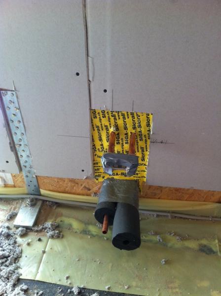

    Jaja, ihr habt mich ja gewarnt... Hätt' ich doch auf die Inst.-Ebene bestanden, jetzt habe ich den Salat... :-) Naja, so schlimm ist es NOCH nicht. Bin ja mittlerweile täglich auf dem Bau und schaue, was da vor sich geht. Momentan macht mir der Sanitär-Mann Kopfschmerzen. Es geht um einmal die Durchführung der Zapfstellen nach außen -> DWD durchgebohrt und "abgedichtet" mit Sicrall-Band.
    Und nun dies, Heizungsrohre unten in die Außenwand und ein paar cm höher wieder raus. Ich bin davon ausgegangen, die nehmen Abdichtungsmanschetten. Nee, die haben direkt ein saftiges Stück OSB ausgeschnitten, das Ensemble "hineingelegt" und dann alles tatsächlich mit Sicrall-Band komplett überklebt! Und das sieht jetzt so aus wie im Anhang. Ist es angebracht, dass ich mir morgen mit dem Chef, den ich persönlich kenne, mal auf ein Wort vorknöpfe oder übertreibe ich völlig?

    Mal abgesehen davon, das hier alle gewarnt haben. Der ganz normale Wahnsinn. OSB ist die aussteifende Ebene, da hat der gute mensch nicht dran rumzuschneiden und auch keine Dämmung rauszupuhlen. Inwieweit das gute Klebeband auch bei ständiger Wärme Dichtbleibt muß man abwarten. Ich hätte Dichtmanschetten genommen. So ganz unmöglich sieht es aber auch nicht aus

    sag bescheid, wenn du eine technische richtige lösung
    für die luftdichtung dieser art der heizungsrohrverlegung
    gefunden hast .. ich glaube, es gibt keine, weil die
    manschetten für die temperatur nicht gemacht sind.
    3:0 für die installationsebene!

    Ich hätte lieber mit zwei centimetern sichtbarem Rohr gelebt. Ich bezweifel doch schon die Dauerhafte Verklebung...
    Ich schimpfe hier schon mit jedem der keine Inst Ebene will.

    Also ehrlich...
    Ich find es interessant, wie die das gelöst haben ;)
    Aber LUFTDICHT ist anders! Meiner Meinung nach: Raus und neu...

    Ja, ihr habt hier einen neuen Verpfechter der I-Ebene im Kreis. Aber hier ist die Erkenntnis nunmal zu spät, dennoch versuche ich, jetzt noch für Schadensbegrenzung zu sorgen.
    Insofern ist das "Raus" ist für mich keine Frage hier. Nachdem ich aber die Sache mit den Temperaturen und Manschetten lese: Sollte ich nicht tatsächlich hier für "Rohre aus dem Boden wie früher" opten? Scheint mir dann die einzig dauerhafte Lösung zu sein.
    Wie ist es denn, dass die Jungs mit der Zapfstelle durch die DWD gebohrt haben und anschließend mit Sicrall verklebt. Ist es hier einigermaßen okay, da DWD nicht mehr luftdicht ist?`

    So. Moral von der Geschicht': Der Holzrahmenbauer hat einen halben Herzinfarkt bekommen, den Sanitärbetrieb angeschissen ("Wenn die das nicht ändern, dann soll er unterschreiben, dass das dicht bleibt" :motz) und nun kommt alles wieder raus und die Rohre direkt aus dem Boden, zumindest bei Heizkörpern an Außenwänden. Die "Löcher" werden dann vom Holzrahmenbauer wieder fachgerecht geflickt. Die Jungs freuen sich da schon drauf. :bierchen:
