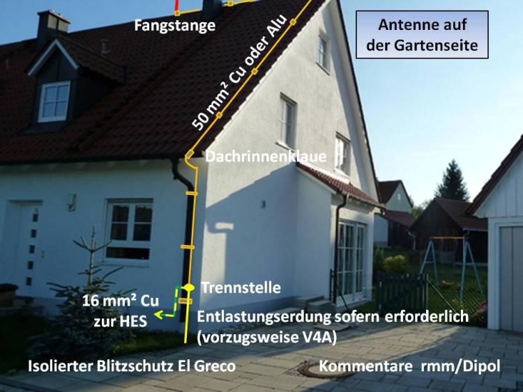

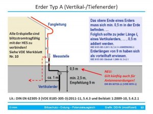

    Das Gebäude von El Greco befindet sich in Blitzschutzklasse 3 entsprechend 100 kA, da beträgt die Erwärmung nur unkritische 56°. 100 kA ist auch die Obergrenze "H" nach EN 50164 für zertifizierte Blitzschutzverbinder.
    Das Motto "Nichts ist so haltbar wie ein Provisorium" gilt ja nicht nur für Heimwerker deren Wurzeln am Mittelmeer liegen. Bei El Grecos Erdung ergibt sich ohne einen normformen antennennahen Entlastungserder bis zur Haupterdungsschiene eine Monsterschleife um das halbe Haus. Je m Erdleiter sind nach vereinfachter Faustformel in Blitzschutzklasse 3 äquivalente Trennungsabstände von 4 cm in Luft und 8 cm bei festen Stoffen erforderlich.
    Dieses nicht billige Provisorium wäre somit auch bei einer sicheren Überdachverlegung nicht unbedenklich gewesen. Diese Erdung ist besser als nichts, ein wirkungsvoller Blitzschutz erfordert aber einen Entlastungserder. Dass Antennendirekterdungen nicht mehr State of the Art sind sollte sich auch allmählich herum gesprochen haben.

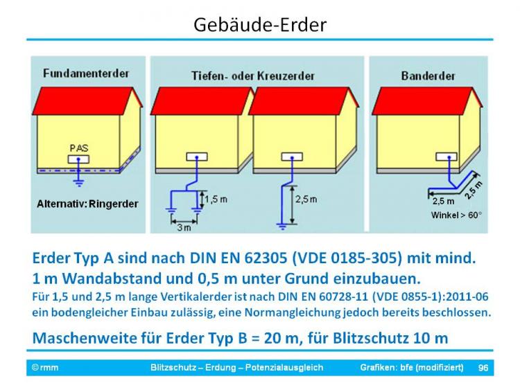

    Wie ernst wird das mit dem "kürzesten Weg" gemeint ? Bei mir steht auf dem Weg die Terrasse(ca. 7m lang). Kann ich die Terrasse umgehen(3m tief) ?
    Es sind riesige Granitblocke aus China, die mit dem Kran aufgesetzt wurde, an manchen Stellen sind die zig cm tief und die sind unten nicht eben, daher lieber lassen.
    An HES angekommen, muss ich die Ecke von Abstelplatzverpflasterung anheben um freien Weg zu HES zu haben, außer...darf ich "griechische" Ausnahme machen und die paar cm nicht in Frosttiefe begraben....
    Acha ja, wenn ich mal Fangmast montieren lasse, wird auch der Durchmesser von jetzigen Cu 16mm² wachsen, auch der aktuelle wird zu parallel verlaufenden Fallrohr überbrückt/eingeklemmt.

    Dass Arbeiten an Erdungsanlagen im Installateurverzeichnis eingetragenen Elektrofachkräften und Arbeiten an Fangstangen ausschließlich qualifizierten Blitzschutzfachkräften vorbehalten sind, wurde oft genug betont.

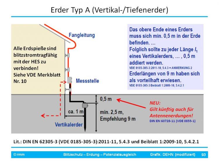

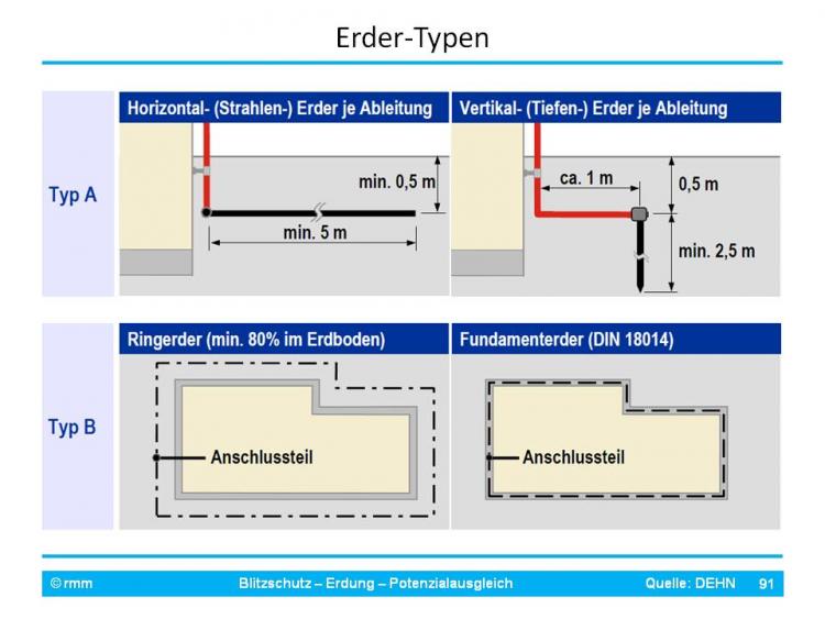

    Im Monster-Parallelthread im Hifi-Forum kann man meine Anfangsempfehlungen für eine getrennte Fangeinrichtung nach dem Stand der Technik und einen durch eine Blitzschutzfachkraft mit Vibrationshammer in Nullkommenix versenkten NIRO-Erdspieß weiiiit vorne nachlesen. Eine Fangstange am First hätte auch große Gebäudeteile geschützt, dazu eine Niederführung des Erdleiters auf der Nordseite erlaubt und den ganzen Grabungswahnsinn erspart. Deine eigene Mastmontage sieht zwar wesentlich besser als der Murks des angeblichen Profis aus, aber mit deinem Autoelektiker-Umweg über die temporäre (?) Antennendirekterdung hast du dir selbst keinen Gefallen erwiesen.
    Wenn man schon wegen der Direkterdung um das halbe Haus herum aufgraben muss, sollte man noch über Typ A-Band-/Strahlenerder aus V4A Band- oder Rundstahl nachdenken. Ein 5 m langer Band-/Strahlenerder hat -richtig eingebaut- eine vergleichbare Erdfühligkeit wie ein 2,5 langer Vertikalerder.
    Lass die Forenuser bei andauernder Beratungsresistenz wissen wie viele Hammerstiele und Notarzteinsätze die Einprügelei des 2,5 m langen Kreuzerders erfordert hat. Was die Maße, Einbautiefen und Abstände von Erdern angeht anbei zur Erinnerung nochmals die Folien.
    Mal wieder eine Begriffs-Blockade? Ohne Entlastungerder ist schon der kürzeste Weg um das Haus herum viel zu lang. Je Meter Erdleiter ergibt sich ein Spannungsabfall von rund 1 kV. Was du mit den 3 m Tiefe bei der Terasse meinst ist unverständlich.
    Einen isolierten 16 mm² Cu-Verbindungsleiter muss man im Gegensatz zu Erdern nicht vergraben, der darf sogar oberirdisch geführt werden. Einer blitzschutztechnisch unkalkulierbaren Verschleifung um die Terasse herum würde ich eine Horizontalverschleifung an der Dachrinne vorziehen. Eine durchgehende Dachrinne kann man auch mit blitzstromtragfähigen und korrosiosnverträglichen Dachrinnenklauen als Erdleiterverbindung nutzen.

    Da war die Denkblockade bei mir, weil ich nicht erkennen kann was so schwer ist einen Erdleiter unter der ersten Plattenreihe durchzuführen. Auch da sind wir wieder beim Thema gefährliche Näherungen, sofern nicht die Terrasse insbesondere im Juni und Juli gesperrt wird.

    Dein Problem ist, dass selbst aus zig Unverständnissen nicht die einzig richtige Konsequenz ziehst.
    Ich habe soeben im krankhaft langen Hifi-Thread nachgesehen und zitiere aus http://www.hifi-forum.de/index.php?action=browseT&forum_id=97&thread=16202&postID=47#47 vom 16. Sept. 2012:
    Hättest du wie empfohlen eine qualifizierte Blitzschutzfachkraft konsultiert, wäre dir vermutlich eine Lösung wie diese ohne großartige Buddeleien vorgeschlagen worden:

    Dann kann nicht nur die Buddelei, sondern nach Prüfung der Hauserdung durch eine qualifizierte Blitzschutzfachkraft evtl. sogar der Entlastungserder entfallen.
    Erst geht es nicht um Geld, dann auf einmal doch. Komm endlich auf den Punkt und lass dich von einer Blitzschutzfachkraft beraten, sonst muss ich meinen Foren-Nick noch in Tantalus ändern.

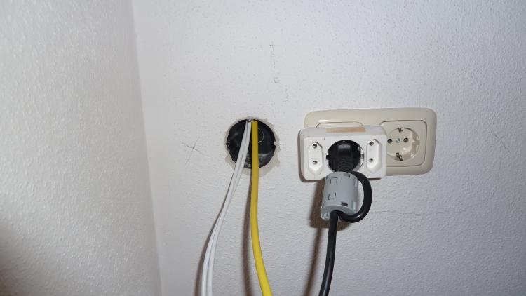

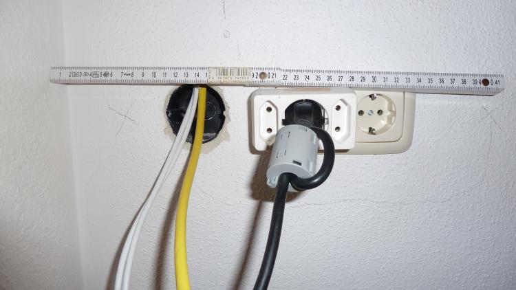

    Das gehört glaube auch zum Thema SAT-Anlage...
    In jede Zimmer, habe ich nur eine Leerdose, da ich je eine LAN- und SAT-Dose brauche, muss ich etwa 7 Dosen in Wand schneiden.
    In zwei Zimmer habe ich so ungünstige Platzierung wie auf dem Foto. Kann ich die Bohrung links quetschen oder muss leider(wie ich vermute) nach rechts fahren und somit Kanal schlagen :( Das man die LAN und SAT Abdeckung unter eine Rahmen fassen kann wie die elektrische Zwillinge auf dem Foto, glaube eher nicht...
