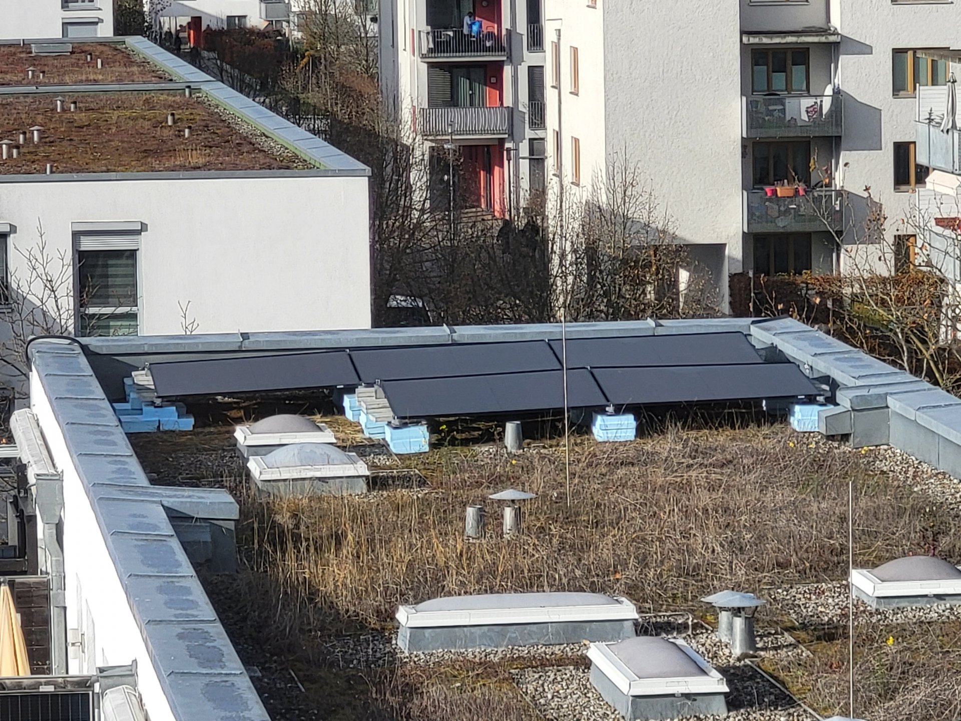

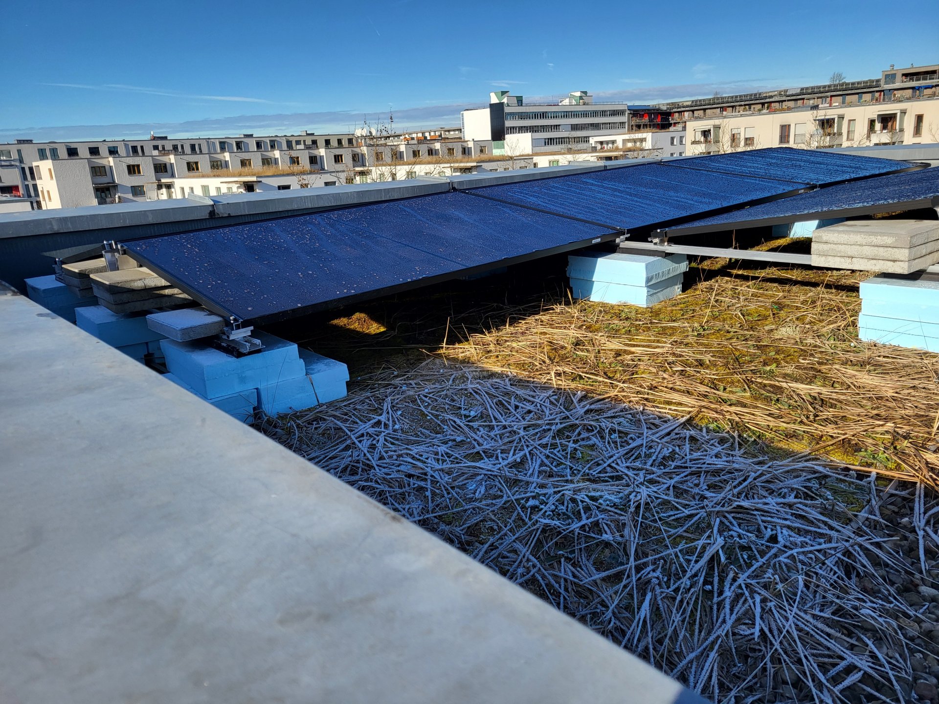

    1k5 hat bei mir bei der Unterkonstruktion "improvisiert", kann mir von Euch jemand sagen, ob dies belegbar fachgerecht sein kann in irgendeiner Form? Der Abstand zum Dach wurde mittels Styrodur erhöht, die Balastierung ohne Neuberechnung einfach etwas erhöht.
    Hintergrund: der Vertrieb hat nur per Drone das Gründach erfasst (und dabei weder die Höhe der Attika erfasst, noch die Sicherungsöse für Dacharbeite, die nicht unter den Modulen sein darf), die zentrale Planung (?) dann ein K2 Singlerail System ohne Dachabstand vorgesehen (also nicht die Gründachvariante mit mind. 30cm Abstand.
    Der externe Montagetrupp hat vor Ort versucht alles zu geben. Wegen dem Dachsicherungshaken mussten die Module direkt an die Attika gerangerückt werden, damit die Module nicht dauerhaft verschattet werden wurde wohl nach Rücksprache mit 1k5 kurzfristig die Anhebung beschlossen.
    Mein Haus ist Teil einer WEG, dh ohne Nachweis einer fachgerechten Ausführung kann ein Rückbau gefordert werden. Und allein wegen der Optik steht Ärger ins Haus.
    Bisher mauert 1k5, hat jemand ähnliche Erfahrungen? Sollte ich sofort eine Gutachter und Anwalt mit ins Boot nehmen? Kann mir jemand von Euch gute Gutachter und Anwälte hierfür in München nennen?

    Krass, was die Solaristen da so abliefern!
    Die XPS-Platten sind nicht dauerhaft UV-beständig so dass zu erwarten ist, dass diese Platten nach 10 Jahren zerbröselt sind.
    Und wie ist das mit den zu erwartenden Temperaturen im Sommer unter den Paneelen? Was sagen die XPS-Platten dazu?
    Gibt es einen Windsognachweis für diese Dachaufbauten? Reichen die paar Werksteinplatten dafür?
    Der "Einbau" des 3er-Betonsteinstapels auf einer Linie (Schiene) ist m. E. nicht dauerhaft lagesicher.
    Was wenn der Stapel kippt wenn das XPS irgendwann mürbe wird?

    Die Frage ist hier, ob nicht sogar "Gefahr im Verzug" ist, weil die Windsogsicherung gar nicht ausreichend gegeben ist und die Gefahr besteht, dass die Paneele beim nächsten Sturm durch die Gegend segeln.

    Ich sehe auf der einen Seite 9 Betonplatten
  7. #7 Fasanenhof, 10.12.2025
    Fasanenhof
    Fasanenhof
    20.02.2023
    1.529
    864
    Ing für Maschinenbau
    Norddeutschland
    die da nicht mehr liegen, wenn die Konstruktion vom XPS rutscht oder der Schaum nachgibt.
    Das ist Jenga, keine Unterkonstruktion.

    15 - 100 kg/m² je nach Gebäudehöhe und Steilheit des Plattenaufbaus und in den Eck und Randbereichen entsprechend mehr.
    Über das XPS rede ich nicht mehr. Dem gebe ich keine 5 Jahre Standzeit.

    Ich bin kein Brandschutzexperte aber was ich zu dem Thema bislang so gelesen habe, ist bereits die Montage auf einem Bitumendach brandschutztechnisch hochgradig problematisch.
    Wenn die Statik den Eurocode-Normen entspricht, fresse ich einen Besen.
    Als Blitzschutzfachkraft muss man kein Prophet sein um die leider üblichen Sünden bei Überbauung des Blitzschutzsystems vorherzusagen. Da die Solarteure vermutlich keine Blitzschutzfachkraft im Team hatten, wäre es ein Wunder, wenn an allen Näherungen gegen die Fangleitungen und Blechverwahrungen normkonforme Verbindungen hergestellt worden wären. Auch bei dem auf dem Blech aufliegenden Strings ist der Trennungsabstand unterschritten und Überspannungsschutz für die schnelle Truppe vermutlich auch ein Fremdwort.
    Bei Gebäuden mit einem Blitzschutzsystem müssen die PV-Generatoren bei Einhaltung normkonformer Trennungsabstände mit einem Funktionserdungsleiter aus 6 mm Cu an der Haupterdungsschiene angeschlossen sein. Wo sie wie hier vermutlich unterschritten werden, sind die Module durch eine Blitzschutzfachkraft an allen Näherung blitzstromtragfähig zu verbinden und statt nur 6 mm² Cust ein Funktionserdungsleiter aus 16 mm² Cu gefordert.
    Siehe DIN EN IEC 62305-3 (VDE 0185-305-3) und das Beiblatt 5.
    Als Auftraggeber würde ich dieses Werk ablehnen und wäre ich noch Hausverwalter in dieser Funktion das Konstrukt so niemals zulassen. Die PV-Anlage ist nicht mit einem privilegierten Balkonkraftwerk vergleichbar, das auch keine wesentliche Änderung der Blitzschutzanlage bewirken würde.
