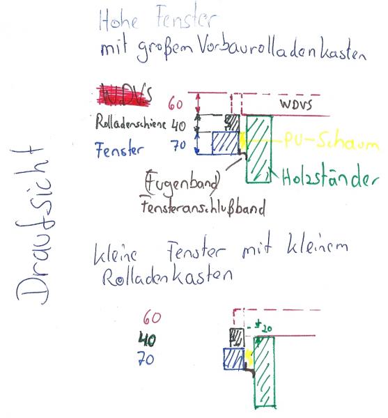

    habe mal eine Frage über die richtige Ausführung für einen RAL Einbau von Fenstern. Habe eine Skizze angehängt. Nach innen muss ein Fensterband speziell für Innen, aber was muss zur WDVS bzw. an die Rolladenschiene?

  2. H.PF
    H.PF
    07.12.2005
    11.915
    Hückeswagen
    Dachdecker+Hochbautechniker
    Anputzleisten z.B.

    Muss kein Kombriband oder Fensteranschlussband in den "Hohlraum" hinter dem Pu-Schaum/WDVS/Rolladenschiene/Holzträger?

    Hallo Uban,
    vielen Dank für den Link. Er hat mir weitergeholfen.
