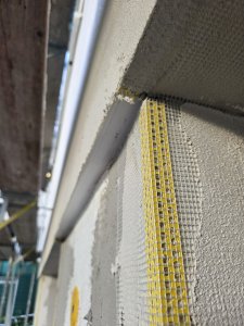

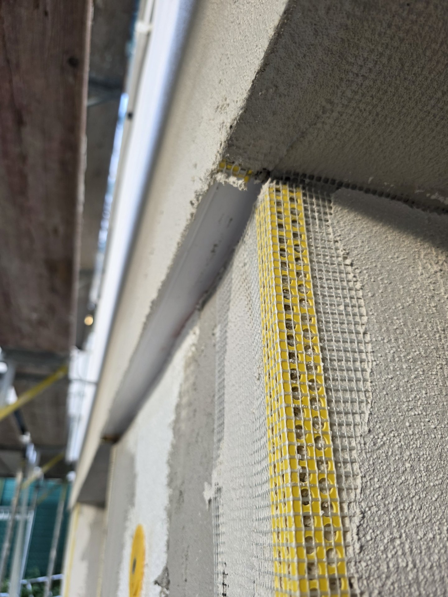

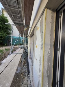

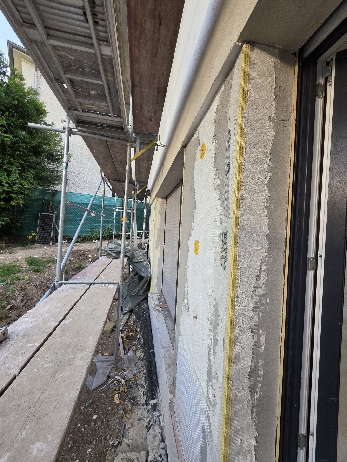

    allo zusammen,
    ich habe eine Rückfrage zur Ausführung des WDVS im Übergang zum Sockelbereich oberhalb der Fenster. Das System springt hier von 16 cm Mineralwolle auf 14 cm EPS zurück.
    Dabei wurde über den Fenstern eine Gewebe-Eckschiene und zwischen den Fenstern eine Sockelschiene verbaut. Aus meiner Sicht führt das zu folgenden Problemen:
    Es entsteht eine unsaubere Kante, bei der das Risiko besteht, dass später Wasser hinter das System läuft.
    Die optische Ausführung ist so nicht zufriedenstellend.
    Die Sockelschiene kann von unten nicht fachgerecht eingeputzt werden.
    Wie schätzt ihr das ein und wie können wir das fachgerecht lösen?
    Viele Grüße Tom

    Ich habe für die Arbeiten eine Fachfirma beauftragt. Der Handwerker fragt mich nun jedoch, wie er dieses Detail den sonst lösen soll – was ich als Laie natürlich nicht beantworten kann. Sein Vorschlag ist, die sichtbare Kunststoffschiene einfach zu überstreichen, was optisch allerdings keine gute Lösung ist. Zudem gibt es am Fenstersturz keine Abtropfkante. Besteht hierdurch nicht das Risiko, dass grnau im übergang das Wasser hinter die Dämmung läuft?

    Meine Laienmeinung: Falsches Abschlussprofil verwendet.
    Ich würde vermuten, dass man dieses Profil hier hätte durchgängig verwenden können, wobei die Untersicht im Bereich des Versprunges mit einer schmalen Kelle mit Verputzt werden müsste.
    Fabian Weber gefällt das.
  5. #5 Fabian Weber, 14.07.2026
    16.543
    6.601
    Ich schließe mich @chris84 an. Der soll einfach überall das gleiche Profil einspachteln.
