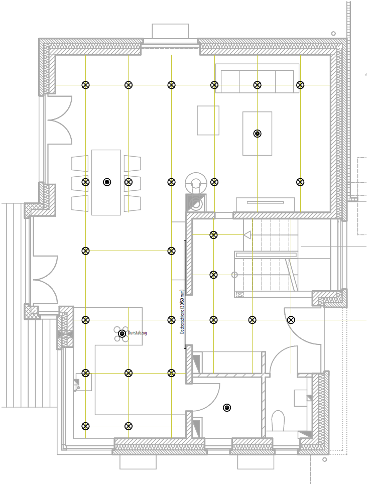

    wir haben unsere Elektroplanung nun erstmal fertiggestellt und würden uns freuen wenn wir ein Feedback zu dieser erhalten würden.
    Es ist überall geplant mit Deckenspots zwischen 5 und 9 Watt zu arbeiten ( zwischen 350 und 550 Lumen ). Nur im Bereich des Wohnzimmers gibt es eine Hängeleuchte und im Bereich über der Kochinsel.
    Gibt es irgendwas grundsätzliches falsches ? Zu wenig Licht, vielleicht zu viel Licht ?
    Danke für Eure Einschätzungen

    Präsenzmelder im Wohnhaus ?
    Wenn´s hilft :-)
    OG ist OK, EG finde ich furchtbar. Da ist keine Linie drin. Alles ziemlich durcheinander. Keine Fluchten eingehalten.
    Mein´s wäre das EG nicht.
    Kann man die Leuchten dimmen? Erscheint mir sonst zu viel für ein Wohnhaus.
    Hell ist gut, aber Atmosphäre ist auch sehr wichtig.
    Im Wohnbereich wäre vielleicht auch eine Wandleuchte mal eine nette neue Stimmung.
    Mir kommt das ein bischen vor wie "ich finde Deckenleuchten toll, deswegen habe ich alles damit vollgeklatscht"

    kann da gerne auch Bewegungsmelder nehmen, die baue ich eh selbst ein. Habe leider im OG nicht die Möglichkeit UP zu machen da ich nur 24 mm habe. Was wäre da zu empfehlen ?
    Alle Spots sind dimmbar und werden auch so eingestellt, dass nicht volle Leistung ansteht. Stehleuchten wird es auch im Wohnbereich und im Schlafbereich noch geben, keine Wandleuchten und keine indirekte Beleuchtung.
    Tips wie ich das EG besser machen kann ? Ich denke Symmetrie ist wichtig aber auch die Ausleuchtung der Bereiche oder ?
    Generell zu viel Licht oder nur in einigen Bereichen ?

    OK gut, aber das war nicht meine Ausgangsfrage. Wollte einfach nur wissen ob die Anzahl für eine ordentliche Ausleuchtung so passen würde, ob die Anordnung so OK ist und warum keinen Präsenzmelder !
    PS. Vielleicht für Euch Profis eine blöde Frage aber werden KNX fähige Präsenzmelder vom Bus mit Strom versorgt also benötige ich keine Spannung ?

    Früher hatte eine 60 W -"Birne" einen Lichtstrom von 800 Lumen.
    Ich habe nicht die Anzahl der LED-Leuchten betrachtet, aber der Lichtstrom ist mir etwas zu überschaubar.
    Man muß allerdings bedenken, daß die LED-Leuchten sehr viel konzentrierter sind.
    Vielleicht braucht man mehrere um nicht den Strahlercharakter zu sehr zu erleben.
    Man sollte vorher Versuche im bisherigen Zimmer machen, um die Wohlfühlatmosphäre mit LED zu finden.

    Guter Ansatz, danke für den Hinweis. Deckenhöhe 2,80 m - Abstrahlwinkel 120°

    Ich finde das sind schon viele Spots. Alleine die 4 in der Küche auf einer recht kleinen Fläche... Und die Positionierung finde ich komisch. Ich würde versuchen ein gewisses Raster einzuhalten.
    Anbei mal ein Bild wie es bei uns aussieht.
    Falls es in der Küche keine Oberschränke gibt (wie bei uns), würde ich die Spots mehr über der Arbeitsfläche anordnen. Sonst steht man im Licht...
    Das ist sehr hell - vor allem bei der Anzahl der Spots. Wir haben max 4,5W - und das ist schon hell genug.
