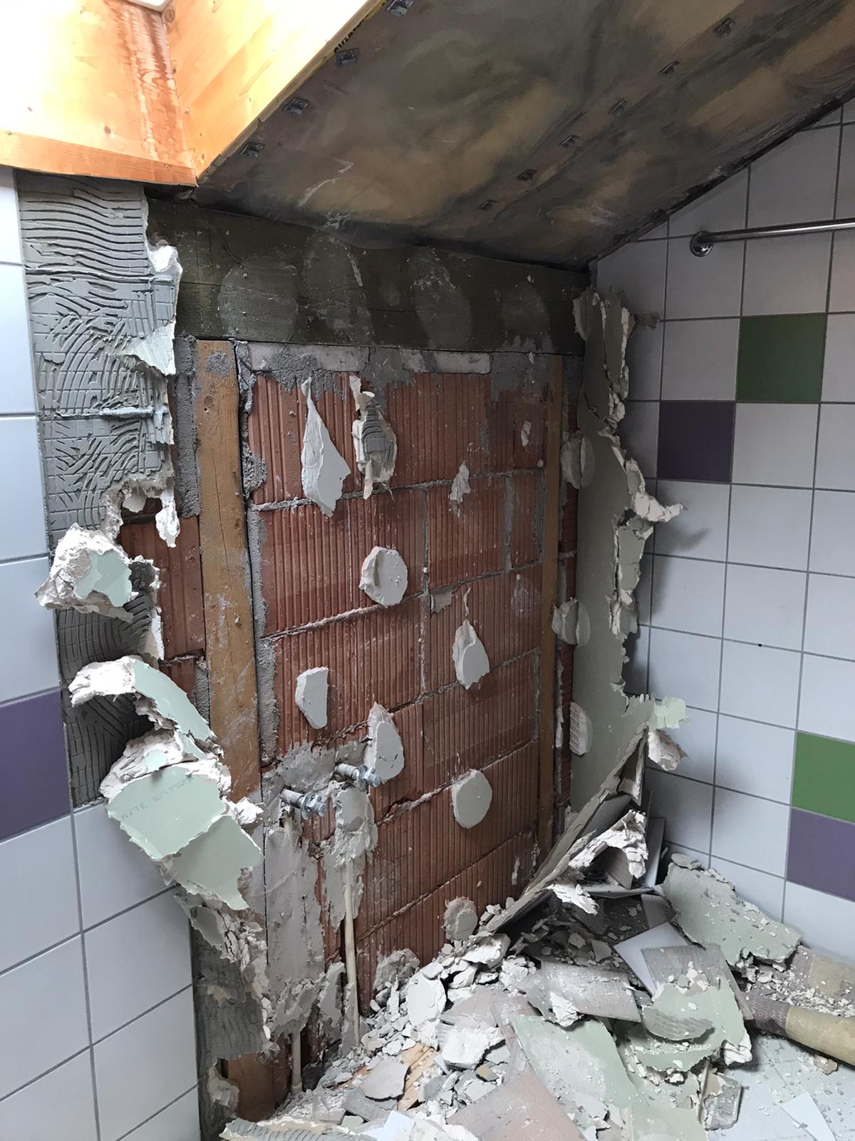

    Hallo Zusammen,
    wir haben uns ein Haus gekauft und ich werde das Badezimmer sanieren.
    Das Haus ist im Jahre 1992 gebaut worden.
    Die Wand ist ein Fachwerk ausgemauert. Die Außenhaut 10 cm Mineralwolle-Holzverschalung-Heraklit-Putz. Also nicht das klassische Fachwerk welches sichtbar ist.
    Es wurden Rigipsplatten auf die Wand geklebt und drauf gefliest. Bis jetzt sind keine Anzeichen von Feuchtigkeit. Staubtrocken hinter den Platten.
    Meine Idee ist ein Ordentliche Unterkonstruktion für Rigipsplatten zu realisieren. Das würde bedeuten das ich ein Luftspalt habe, wäre das problematisch? Darf man da eine Dampfsperre realsieren?
    Oder hat jemand eine andere Idee?

    Das sieht etwas rustikal aus-
    Besser Dampfbremse über die Balken kleben und zB zementgebundene, wasserbeständige Platten vollflächig ansetzen,
    Abdichtung muß je nach Nutzung ohnehin erfolgen.
    Soll wieder gefliest werden?
    Das würde ohnehin eine Dampfbremse darstellen und keine zusätzliche benötigen.

    Erstmal herzlichen Dank für die Antwort. Bin echt dankbar für jeden Tipp.
    Ja soll wieder gefließt werden aber nicht ganz nach oben.
    "Zementgebundene, wasserbeständige Platten vollflächig ansetzen" Meinst du damit diese wieder an das Mauerwerk zu kleben?

    Du musst,wenn du mit Unter Konstruktion das ausführen willst.
    Unsinn. Da ist Thermstein und Holz dahinter.
    Ohne UK halt, Verputzen zumindest grob und dann Platten verklebt, allerdings bleibt das Holz immer ein Risk Faktor, wobei sich dann Frage stellt warum nicht gleich nur verputzen und Abdichten plus Fliesen...

    Dach und Wand mit Dampbremse, oder nur Dach?
    Zustand aktuell: Die Mauer ist Staubrocken und es war auch keine Dampfbremse drin.

    Dach sowieso, da gibt es gar keine Debatte.
    Wand mit UK und Luftspalt auch.
    Obwohl in deinem Fall würde ich überlegen, Abdichtung brauchst eh - Holz abdichten mit Mb2K, Botament etc Gewebe/Rabbitz drüber, Kalkzementputz drauf, Abdichtung Fliesen..
    Wenn du in deinem Bad keine Sauna veranstaltest und ordentlich lüftest ...du hast ja eine stabile tragfähige Wand.... warum UK und Beplanken, Raumverlust etc....

    Wie ich schrieb -
    unter Fliesen muß bei direkter Wasserbeaufschlagung ohnehin abgedichtet werden,
    was gleichzeitig eine Dampfbremse darstellt.
    Da Kondensat bei der Außendämmung fast nicht möglich ist könnten Bereiche außerhalb des Spritzwasserbereichs auch diffusionsoffen, sorptiv ausgeführt werden, wodurch Feuchtigkeit zwischengespeichert wird, das Beschlagen von Spiegeln und Feuchtespitzen reduziert.
    Möglichst keine Hohlräume vorsehen- die Verkleidungsplatten mit Fliesenkleber vollflächig ansetzen-
    dazu groben Zahnspachtel verwenden.
    Dachflächen mit Dampfbremse versehen und regelmäßig lüften, ggf feuchtegesteuerten Ventilator einsetzen.

    Oh Teichi, du willst also allen Ernstens behaupten, bei einer UK mit Luftschicht und hinterliegenden Thermstein fällt nichts aus? In einem Bad? :e_smiley_brille02:

    Hallo was haltet ihr von einer Holzfaserplatte die auf das Mauerwerk gekelbt wird und darauf dann ein Kalkzementputz?

    Ich hatte ohne Luftschicht und vollflächig ansetzen geschrieben- dabei kann Kondensat allenfalls auf der Fliesen- oder Abdichtungsoberflächen ausfallen, wobei auch das bei der Außendämmung äußerst unwahrscheinlich ist
