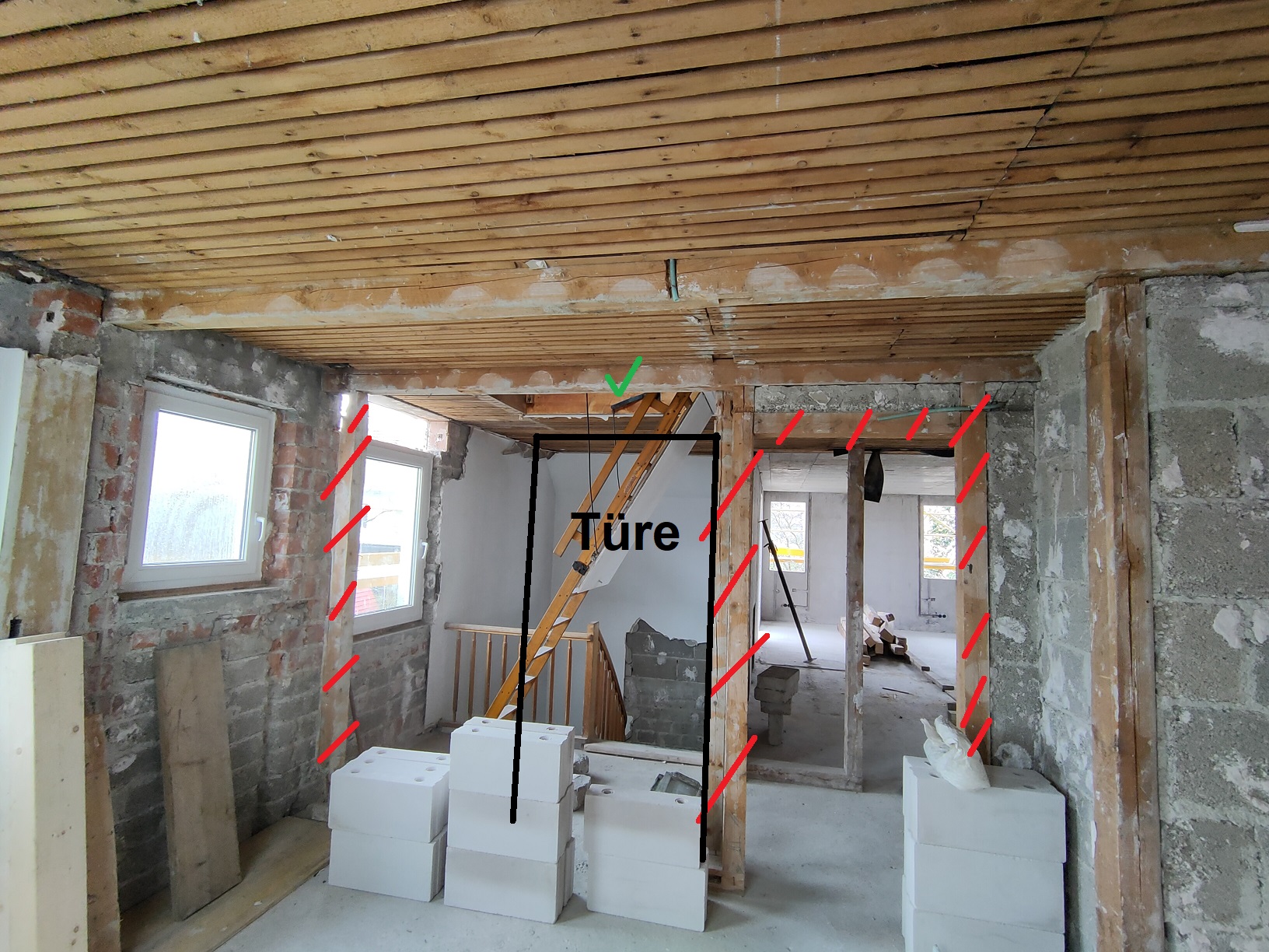

    Aufgrund Umgestaltung muss eine Türe versetzt werden. Daher wurden Pfosten, Schwelle, Strebe, Sturzriegel, etc. entfernt, die Decke abgestützt.
    Nur war die Wahl, entweder das Fachwerk wieder aufzubauen oder dieses durch eine massive Wand zu ersetzen. KS, 11,5cm.
    Die Wahl fiel auf letzteres. Wie ist in diesem Fall das Mauerwerk nach oben abzuschließen?
    der Rähm bleibt erhalten.
    Konkrete Fragen:
    • ist das Vorgehen sinnvoll?
    • Quellmörtel stopfen zwischen oberste KS-Schar und Rähm. Oder anderen Mörtel/Vorgehen?
    • Sperrschicht einbauen?
    • Grundierung für das Holz verwenden?
    • senkrechte Fixierung von Holz und KS nötig?
    • noch etwas übersehen?
    Statiker hat gerechnet. Auftrag ist aber nun abgeschlossen und daher die erste Frage hier im Forum.
    Vielen Dank!

    Ich persönlich würde im Bereich des Türanschlag eine
    100/100 mm Stahlstütze mit Kopf und Fußplatte und Bohrungen, kraftschlüssig mit Deckenbalken und Bodenplatte verbunden.
    den entstehenden Rahmen aufgemauert in die Außenwände alle zweite Schicht mind 6 cm verzahnt
    und auf Seiten der Stahlstütze jede zweite Schicht
    einen 6mm Stahl Durchgehend in der Lagerfuge
    mit eingebaut und an der Stahlstütze fest geschweißt.
    Wenn jemand die Tür zuschlägt die Wand nicht gleich
    mit umfällt! Oberer Abschluss satt verfugt!!

    Stahlprofil auch für den Sturtzriegel!

    Wäre das System geschwächt, wenn ja, in welche Richtung?
    Lastabtrag bei vertikalen Kräften von oben sollte bei satter AUsmörtelung ja kein Problem sein bei einer KS-Mauer. Aber wie sieht es mit vertikal und diagonal aus?
    KS soll im Dünnschichtsystem gemauert werden. Da passen in die Lagerfuge keine 6mm Stahl. Stein an der Stelle schneiden?
    Genügen Mauerverbinder aus Edelstahl nicht?

    Ein Holzpfosten mit Zapfen stellt eine einheitliche
    Verbindung mit der Holzbalkendecke dar
    (Fachwerk).
    Eine lose unter einem Holzbalken stehende
    11,5er Wand stellt keine Einheit dar.
    Im ungünstigste Fall schwindet das Holz
    Oder Lastwechsel finden statt, dann wäre
    die Wand im günstigsten Fall nur Einseitig
    Sofern ausgeführt in der Zahnung gehalten.
    Holz ist eben mal Holz und lebt.
