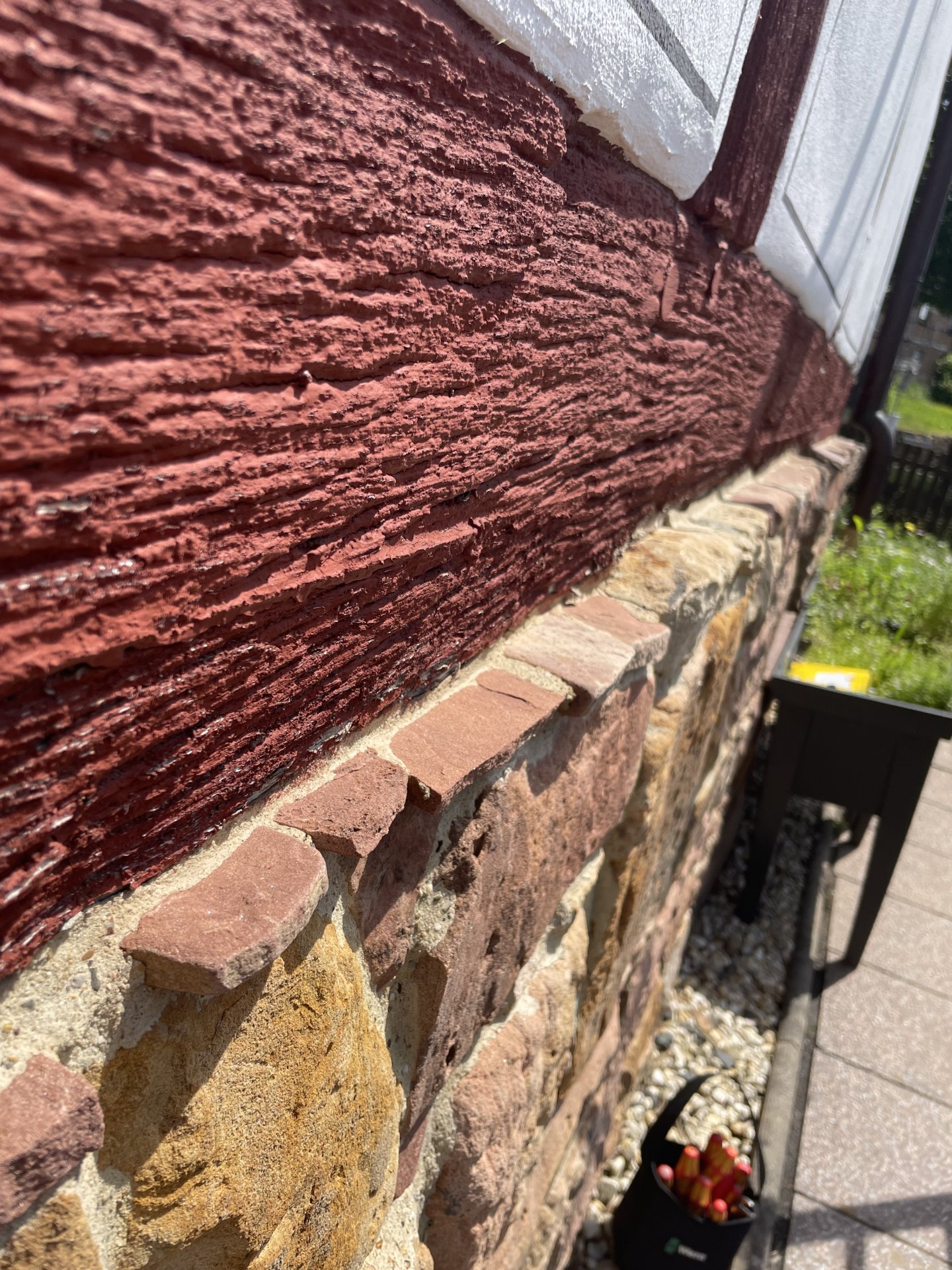

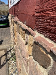

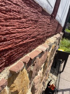

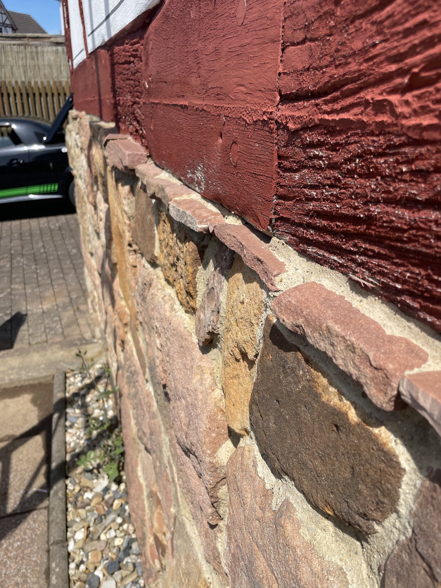

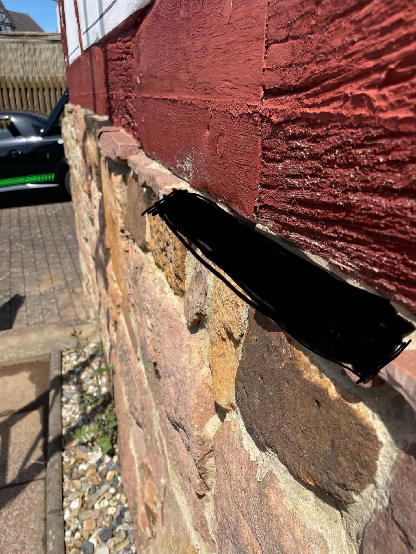

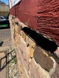

    Moin zusammen, Frage an die Fachwerk-Experten: Ich habe letztes Jahr ein Haus aus dem 18. Jahrhundert gekauft, der komplette Sockel ist aus Naturstein. Mir wurde geraten, den Sockel kurz vor dem Beginn der Balken/Schwelle abzuschrägen. Dabei habe ich überlegt, den Sockel schräg mit einer Flex abzuschneiden — oder vielleicht besser den ersten Stein unter der Schwelle heraus zu nehmen. Eine weitere Idee: Unter den Balken Dachpappe, dann neuen Stein darunter setzen und schräg mit Gefälle arbeiten, damit das Wasser gut ablaufen kann. Wie würdet ihr das fachlich sinnvoll lösen?
    Freue mich auf eure Meinungen :)

    Zuallererst würde ich mir ein Bild von der Situation machen wollen.

    Lass es wie es ist.
    Dein Fachwerk sieht ja auch laienhaft gestückelt aus.
    Und auf keinen Fall mit Kalk oder Zement die Fugen verschmieren.

    Es geht einfach darum das ich den Natursteinsockel von den Steinen angeschrägen würde das, dass Wasser von der Fassade falls es mal regnet schneller wieder abfließen kann.

    Teilweise haben die Steine Gegengefälle das, dass Wasser gar nicht wieder raus kann.

    Moin! Bloß nicht mit der Flex am Naturstein herumsägen, das wird optisch eine Katastrophe und zerstört das historische Gesamtbild. Die Variante mit der Dachpappe und dem Gefälle-Stein ist fachlich der richtige Weg, um die Schwelle dauerhaft vor Staunässe zu schützen

    Tausche doch die Schwellen aus in ein durchgängige. Dabei kannst du auch gleichzeitig die Steine richten. Aber nur mit dem alten Lehm. Es gibt auch Formsteine falls du "abgeschrägte Steine " suchst. Und unter der neuen Schwelle wird Dachpappe verlegt.
