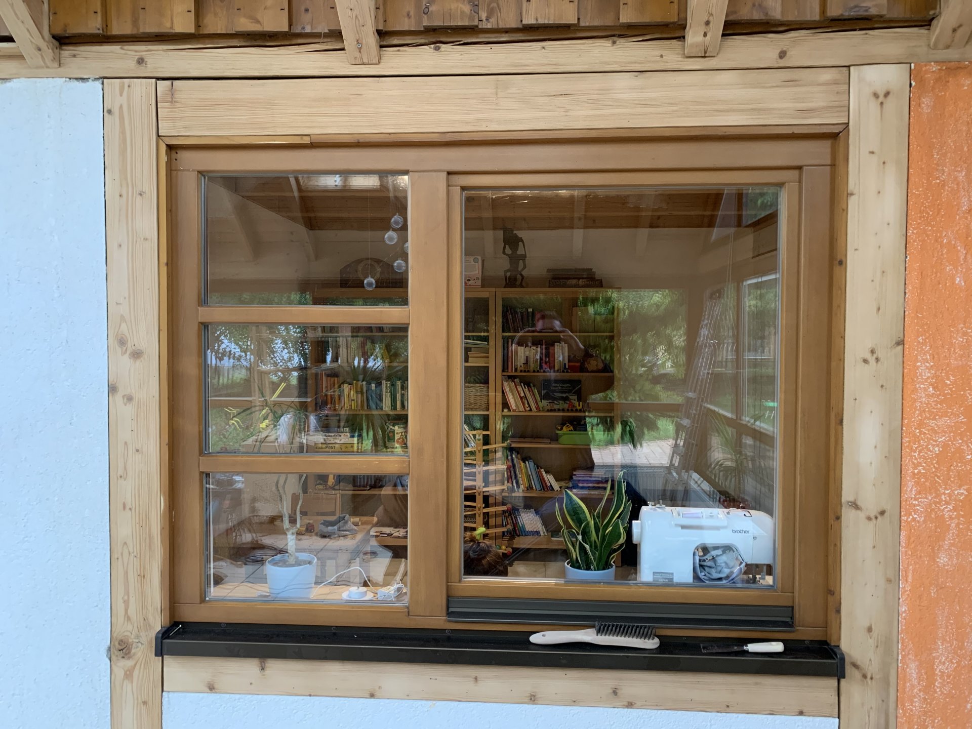

    Hi. Ich habe ein Fachwerkhaus BJ 1992 und möchte Rollos einbauen. Die Fenster sind noch in Ordnung. Ich dachte an Vorbaurolladen. Jedoch gefällt mir nicht, dass sie so raus stehen. Kann man den Holzbalken über dem Fenster raus nehmen? Es ist bestimmt kein Sturz, oder? Der liegt obendrüber.
    Der kleine Holzbalken ist nur links und rechts mit der unteren Hälfte an den jeweiligen Balken Links und rechts montiert. Als wäre er nur rein gelegt und fest gemacht. Soll das ein Rolladenkasten sein? Wenn ja, und ich neue Rollos „versenken“ kann, was für eine Art muss es dann sein? Aufsatz, Vorbau...etc. ?
    Danke euch.

    Gibts Fotos vor dem Fenstereinbau, die die ursprüngliche Fachwerkkosntruktion zeigen?
    Warum keine viel besser passenden Klappläden verwenden? Es gibt auch welche mit manueller Innen- oder motorischer Bedienung
