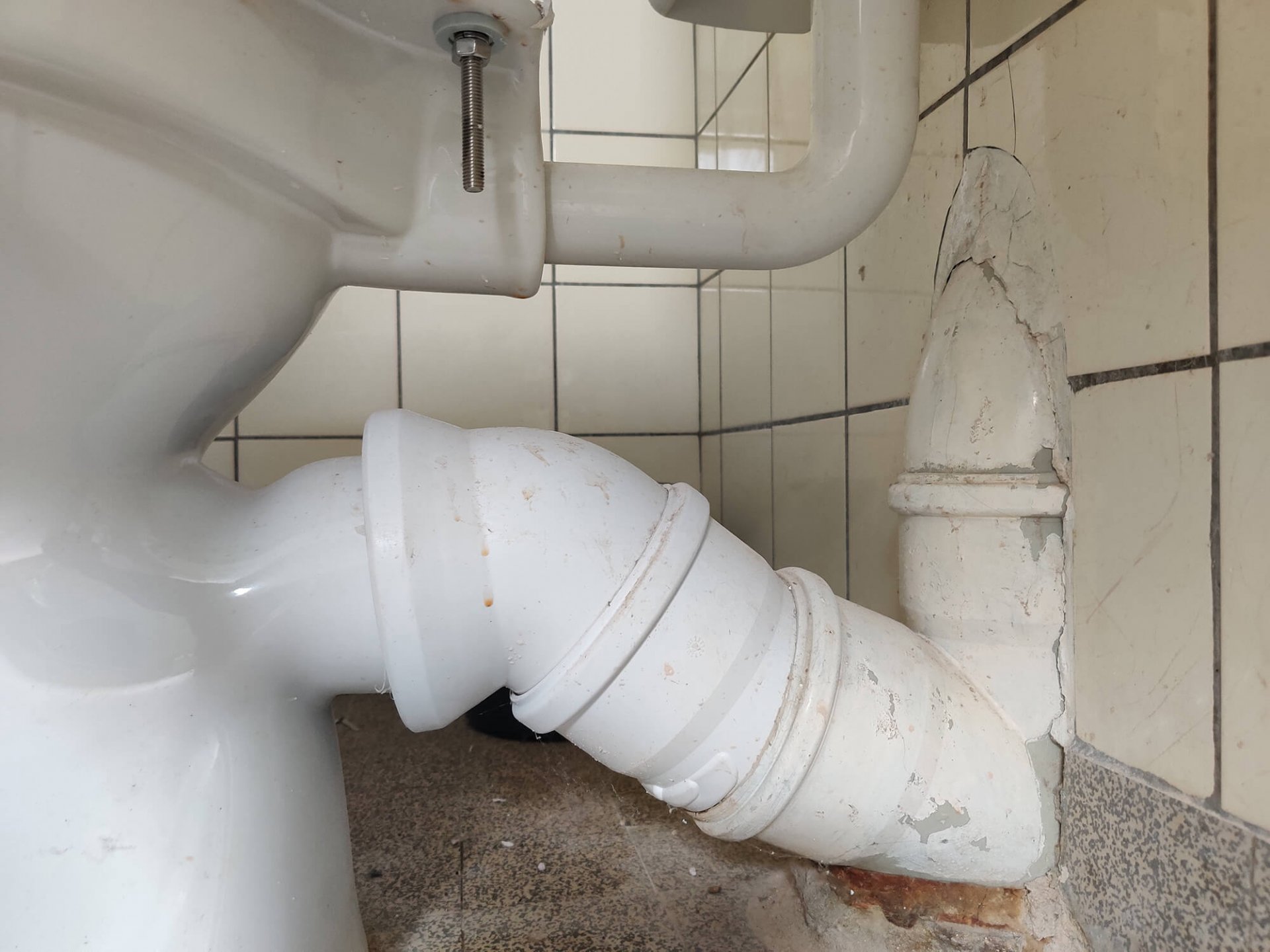

    Leider haben wir festgestellt, dass in unserem "neuen" Haus (BJ um 1970) in der Toilette im Keller immer wieder Fäkalienreste aus den Badezimmern der oberen Stockwerke (zwei an der Zahl, eines im EG, eines im 1. OG) ankommen. (Die Toilette unten wird nicht benutzt, wir können also ausschließen, dass es sich um dort verrichtete Geschäfte handelt.)
    Die Mitarbeiter der Rohrreinigungsfirma, die die Rohre im Keller gespült hat, sagte, sie hätten nichts auffälliges gesehen.
    Wir würden das Problem gerne beseiten, ohne die Toilette komplett zu entfernen - das Badezimmer soll im Notfall schon benutzbar sein. Wir haben unterschiedliche Meinungen zu Rückstauklappen für WCs gelesen - wäre das in diesem Fall eventuell eine Lösung? Oder passt beim Gefälle/Winkel der Rohre etwas nicht und man muss an der Stelle ansetzen? Wir wundern uns nämlich über diesen "Knick" im Fallrohr von oben, der dafür sorgt, dass es hier im Badezimmer plötzlich aus der Wand tritt.
    Ein Entlüftungrohr im Dach gibt es, ob es komplett frei ist, wissen wir momentan nicht. Gluckern, Kanalgerüche usw. sind bisher nicht aufgefallen.
    Wir sind ratlos und würden uns über Input freuen, mit dem wir den unangenehmen Output hier abstellen könnten. Ein Foto hänge ich an.

    Vergiss Klappen gabz schnell. In Deinem Fall ist eine Kleinhebeanlage mit Förderung über die Rückstauhöhe das Mittel der Wahl und sogar günstiger als eine fäkalienzugelassene Doppelklappe.

    Sieh zu, dass du die los wirst!
    Leg alle Entwässerungsgegenstände unterhalb der Rückstauebene, die nicht zwingend gebraucht werden, still und verschließe die Abläufe dauerhaft. Die tatsächlich benötigten (geh noch mal in dich, ob Klo und Dusche im Keller wirklich dazugehören) führst du entweder über eine Hebeanlage oder baust für diese eine Sicherung ein, die du ständig geschlossen hältst und nur bei Gebrauch öffnest.
    Alle Entwässerungsgegenstände oberhalb der Rückstauebene müssen(!) auch im Rückstaufall frei entwässern können.

    Ist notiert. Da es sich um ein Mehrfamilienhaus mit Wohnkeller handelt, in dem aber auch ein Waschkeller ist, werden wir uns dann wohl um eine Hebeanlage kümmern müssen, um komplett auf der sicheren Seite zu sein. Zum Glück gab es aber bisher noch keine Probleme mit dem Abwasser, auch nicht, als hier in der Gegend während Starkregenereignissen überall Land unter war. Vielleicht, weil wir an einer abschüssigen Straße wohnen.
    Aber was tun bei der Toilette? Wenn das wirklich eine ganz normale Rückstauproblematik wäre, müsste das Problem dann nicht z. B. gehäuft auftreten, wenn es starke Regenfälle gibt m? Und müsste der Rückstau sich nicht dann bei anderen Abflüssen, die niedriger gelegen sind als das WC-Rohr zuerst bemerkbar machen? Zum Beispiel bei dem Abfluss im Waschkeller?
    Das Problem trat zum Beispiel auch während der Hitzewelle neulich auf, als die Familie ganz oben im Urlaub war, also nur eines der Badezimmer über dem Keller-WC in Benutzung war.

    Wenn das, was man da auf dem Foto sieht, die Hauptfallleitung ist, dürfte aber völlig klar sein, wie hier der Eintrag in die Toilette erfolgt...
    Wenn man da oben den Kiesel in die Fallleitung wirft, kommt er mit >50% Wahrscheinlichkeit unten aus der Toilette raus :respekt

    Ist sie. Und das war tatsächlich eher meine Vermutung - ich bin, wie mein Name schon sagt, kein Profi, aber ich hatte gedacht, dass man mit einer anderen Rohrform oder einem Höhersetzen der Toilette eventuell den Fliehkräften entgegenwirken kann? Oder eben eine Art lokale Rückstauklappe installieren, die dem Abwasser von oben den rechten Weg weist.

    Das in der Fallleitung verbaute 67,5°-T-Stück gegen einen 45°-Abzweig tauschen könnte das Problem beseitigen, ist aber mit einem ordentlichen Eingriff in die Wand dort verbunden. Um da das T-Stück zu tauschen musst du ein ziemlich großes Loch stemmen. Dem Rost nach zu urteilen endet das T-Stück auch in einem Gussrohr, wo ggf. ein entsprechendes Übergangsstück erforderlich ist. Das wird nicht minimalinvasiv.
    Und die von Fred angesprochene Problematik bleibt dabei natürlich bestehen.
