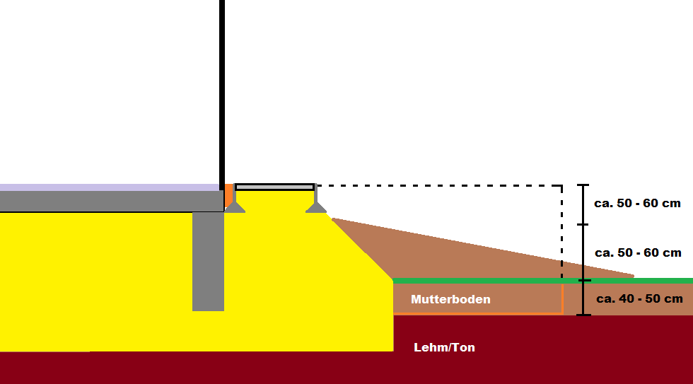

    Hallo allerseits,
    ich habe eine Frage, bezüglich des Untergrundes für eine Fahrzeugstellfläche.
    Und zwar sind wir mit unserem Haus ca. 1 m über der ehemals vorhandenen Geländeoberfläche (gekennzeichnet mit der grünen Linie) herausgeragt.
    Der Bodenaushub wurde natürlich um das Haus verteilt. Auf eine Seite möchten wir gerne eine Fahrzeugstellfläche pflastern. Nun frag ich mich, wie viel Mutterboden ich dafür abtragen muss?

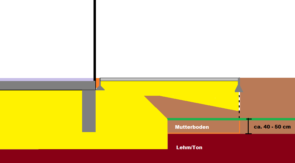

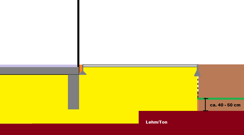

    Momentan haben wir ca, 50-60 cm Luft bis zur Aufschüttung. Reichen die, wie in Variante 1 skizziert eventuell bereits aus, wobei ich schon noch mindestens 20 cm abtragen würde, und so einen Aufbau von 70-80 cm hätte, oder muss ich wirklich den ganzen Mutterboden, wie in Variante 2 dargestellt, austauschen?
    Ich wäre euch über eure Hilfe sehr dankbar.
    Mit freundlichen Grüßen
    Judy

    Ergänzung:
    Es geht um eine Fläche von 120 m².
    Also wäre der Arbeitsaufwand schon deutlich aufwendiger bei der 2. Variante.

    Mutterboden muss leider komplett raus. Darf nicht überbaut werden und glücklich wirst du damit auch nicht, weil sich der definitiv setzen wird.

    Ja, bei der Fläche muss der Boden raus, ist gestörter Grund, hol dir einen kleinen Minibagger mit Räumschaufel und ab die Lotte. 120m2 ist doch fix erledigt. Über Kleinanzeigen besorgst dir noch jmd der das Entsorgt, vorzugsweise fachgerecht und dann bleibt es preislich in überschaubaren Rahmen.
