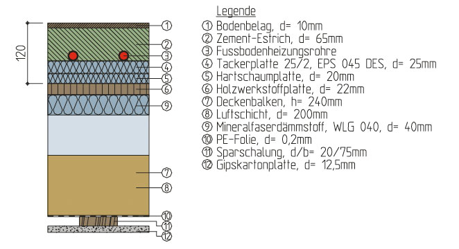

    Lass es uns mal versuchen, hier die Angaben die ich erhalten habe:
    Geschossdecke beim „Porenbetonhaus“:
    Stahlbetonfertigteildecke (C20/25) in 20 cm Stärke (bis 16 KG Stahlbewehrung pro m2). Unterseite zum EG tapezierfähig glatt. Aufbau zum DG: 6 cm Trittschalldämmplatte Knauf Therm EPS 040 abgedeckt mit Folie und 6 cm Zementestrich schwimmend – darauf Bodenbelag .
    Für die Holzbalkendecke beim Fertighaus - anbei das Bild des Aufbaus, Estrich ebenfalls schwimmend und mit Randdämmstreifen:

    Ist das bei Geschossdecken wirklich so komplex? Ich habe bei massiven Stahlbetondecken noch sehr selten von lästiger Trittschallübertragung ins darunterliegende Geschoss gehört, wenn der schwimmende Estrich fachgerecht ausgeführt wurde.
    Holzbalkendecken, wo man unten auf einen qm genau eingrenzen kann, wer oben gerade mit Schuhen läuft, kenne ich dagegen einige.

    Daher sind die tatsächlichen Zahlen mal interessant, sofern man diese anhand der gemachten Angaben nennen kann.

    Aus den obigen Daten kann ich das auf die Schnelle nicht abschätzen. Was aber auffällt, eine Holzbalkendecke mit "Luftraum" zwischen den Balken wird sich hinsichtlich Schalldämmung nicht gerade mit Ruhm bekleckern. Da hat man schöne Hohlräume die für die tollsten Effekte sorgen.

    Somit wäre es dann sinnvoller, den Hohlraum komplett mit Dämmung zu füllen ?

    Jepp. Womit sich gleich die nächste Frage stellt, welche Art von Dämmung?
