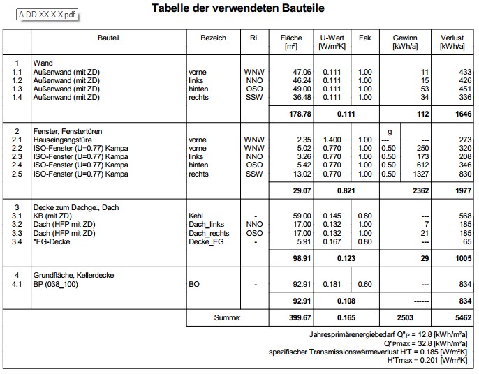

Diskutiere Faktor bei verwendeten Bauteilen in Energiesparnachweis im EnEV 2002 / 2004 / 2007 / 2009 Forum im Bereich Bauphysik; Hallo zusammen, kann mir jemand kurz erklären, warum es im Energiesparnachweis verschiedene Faktoren bei den verwendeten Bauteilen gibt? Dass...
