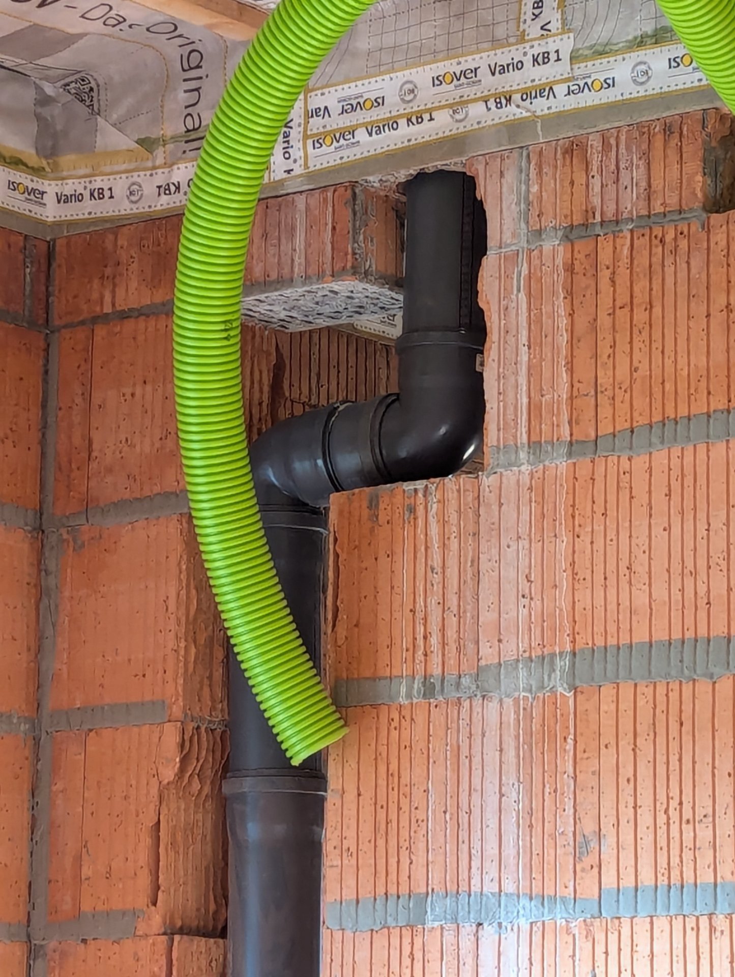

Diskutiere Fallrohr 87 Grad Bogen? im Sanitär Forum im Bereich Haustechnik; Hallo, bei mir wird gerade Sanitär gemacht. Ist das wirklich so i.o das das Fallrohr mit einem 87 Grad Bogen eingebaut wird? Es handelt sich dabei...

    Hallo, bei mir wird gerade Sanitär gemacht. Ist das wirklich so i.o das das Fallrohr mit einem 87 Grad Bogen eingebaut wird? Es handelt sich dabei um Lüftung und Abflussleitung.

    Ja ist zulässig, weder hast du Mehrgeschossigen Bau noch werden die Längen überschritten, allerdings ist diese Ausführung Murks ( wenn es nicht nur die Entlüftung darstellt ) zum einem ggf erhöhte Verstopfungsgefahr zum anderen Geräuschentwicklung und es fehlt die Beruhigungszone ( du hast nicht dargestellt ob darüber entwässert wird im OG ? ) und wie wollen die SAN dort noch vernünftig isolieren.

    Unser Bausachverständiger war da beim Bau unseres Hauses anderer Meinung. Frag mich aber nicht, auf welche DIN er sich da berufen hat. Er hat jedenfalls tunlichst darauf geachtet. Sogar, als oberhalb nur noch zur Grundleitungsentüftung ging.
    ...aber das ergibt sich schon beim logischen Nachdenken.
  5. SIL
    10.879
    4.220
    DIN 1986-100 /4 etc und der ganze Geschnattel dazu und bei Grund- und Sammelleitung natürlich nicht ( es gibt noch Längen und zulässige Anzahl an Entwässerung etc ) und was hat @socketspce hier ich bin da nicht schlüssig aber wenn dies für dich so ersichtlich ist von mir aus.

    Mich würde die zerkloppte Wand viel mehr stören.
  7. #7 simon84, 18.11.2024
    23.473
    7.021
    Wenn man es mit 45 oder 30 grad Bögen verzieht bleibt noch weniger Wand übrig :)
    was ist denn da schief gelaufen ?
    Wurde das WC versetzt oder haben die sich einfach nur vermessen
  8. #8 socketspce, 21.11.2024
    socketspce
    socketspce
    22.03.2019
    235
    23
    Nein das hat den Grund, dass darüber ein Loch in den Ringanker gebohrt wurde, für das Rohr, allerdings bin ich nicht weit genug in die Dachschräge gekommen, deswegen der Versatz...

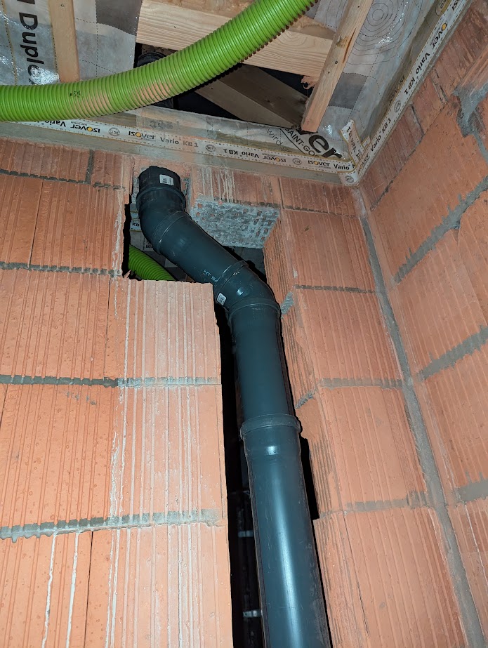

    Habe ich großzügig ausgestemmt... Wird wieder zu zementiert mit Steinen drin

    Wurde jetzt geändert und anschließend noch isoliert

    So ists besser, eine revisionsöffnung vorsehen kann aber nicht schaden

    Ich bin verwirrt, ich hatte herausgegeben dass das Rohrstück auch ebtwässern und nicht nur über Dach entlüften würde. Wenn nur Entlüftung wären die zwei Bögen eigentlich egal.
    Jetzt sieht es so aus, als wenn das Rohr nur noch den Dachstuhl durchdringt. Das dafür der Ringanker samt Armierung durchbrochen wurde und nun - gerade über Eck - seine Festigkeit eingeschränkt wird ruft Bedenken bei mir hervor ob das eine gute Idee war. Oder übersehe ich etwas ?
    Nach innen verziehen und abkoffern war partout nicht möglich ?

    Ich geh jetzt mal davon aus, dass eine Toilette im Geschoss darüber dranhängt, deswegen wäre ja eine einfach zugängliche Revisionsöffnung nicht schlecht, falls es an der Stelle dann doch mal verstopft ist.
    Dass man wegen so nem Kackrohr die ganze Wand und Ringanker zersäbelt ist krank !
    Ich hätte das Aufputz im Trockenbaukasten in der Wandecke machen lassen.
    Aber ich schätze mal das wollte der Bauherr aus optischen Gründen nicht.

    Richtig, ich bin der Bauherr und will auf keinen Fall so einen hässlichen Aufputzkasten in der Ecke....
    Das der Ringanker durchbohrt wurde, ist statisch kein Problem und mit dem Statiker besprochen, es ist keine Außenwand. Ein Kasten in der Ecke sieht einfach billig aus. Das dulde ich maximal im HWR in der Ecke für die Leitung der Wärmepumpe.

    Das Rohr kommt darüber im Kniestock des Walmdaches raus, da kann man dann später die Spirale reinschieben per Revisionsöffnung
