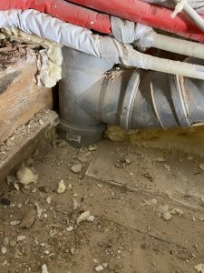

    Guten Abend,
    Ich bin dabei mein Badezimmer zu sanieren.
    Da ich die Holzbalkendecke offen habe möchte ich die HT Verrohrrung im Zwischenboden verlegen.
    Für die Dusche/Badewanne benötige ich eine neue Abwasserleitung.

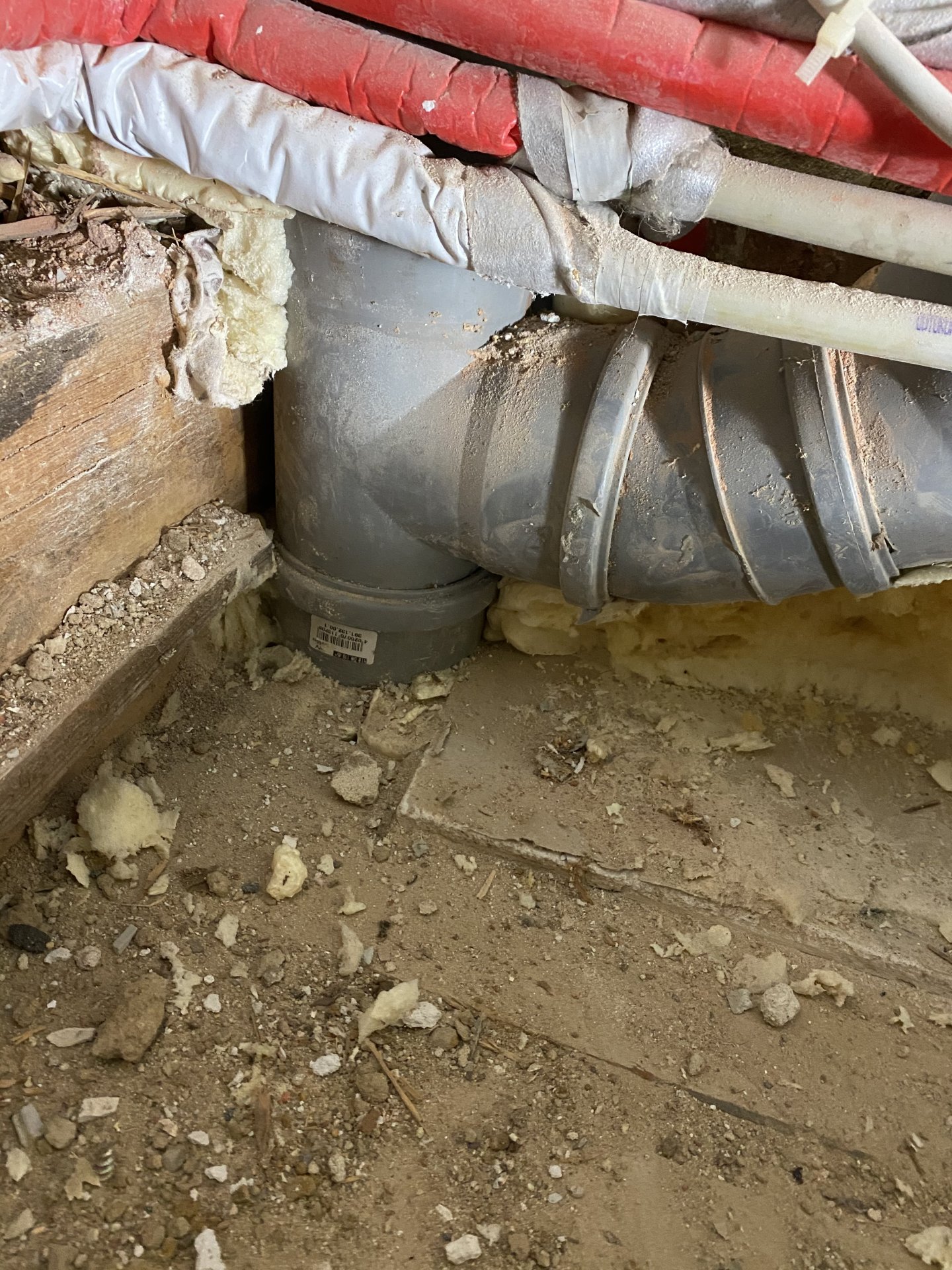

    Meine Idee ist jetzt den vorhandene 110er Abzweig (Fallrohr/Toilette) gegen einen Doppelabzweig zu tauschen.
    Ich finde leider nur Eck-Doppelabzweige mit 67 Grad (Siehe Bild)
    Der Alte Abzweig hat 90 bzw 87 grad.
    Kann ich diesen Doppelabzweig trotzdem verwenden?
    Gibt es evtl. Eine bessere Lösung?
    vielen Dank im vorraus!

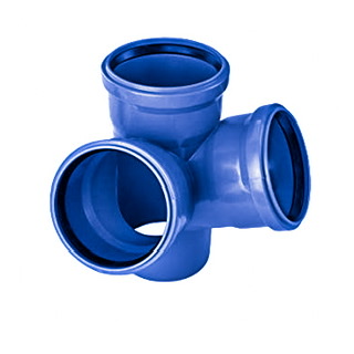

    Dein alter 'Abzweig' ist ein T Stück - Nein sofern du nicht wieder ein T einbauen willst wird das nichts mit 90°, vom Fluss und 'Geräusch' sind 90° (87°)eh Murks.Es gibt noch mit 2x 45°

    Du willst sicherlich das T-Stück welches senkrecht aus der Decke kommt ersetzen. Richtig? Das kann funktionieren. Du müsstest natürlich die nachfolgende Verrorrung entsprechend anpassen oder direkt mit erneuern. Zuvor solltest du das Konzept einmal genau durchdenken. Wo du hin willst und ob das Gefälle dann noch stimmt. Mit einem 67° Abzweig kommst du natürlich etwas höher als mit 87°. Das muss ja alles in der Zwischendecke Platz haben.

    Du meinst also ein Doppel T Eck-Stück? (Keine Ahnung ob das so heißt)
    Sowas hab ich gesucht aber nicht gefunden.

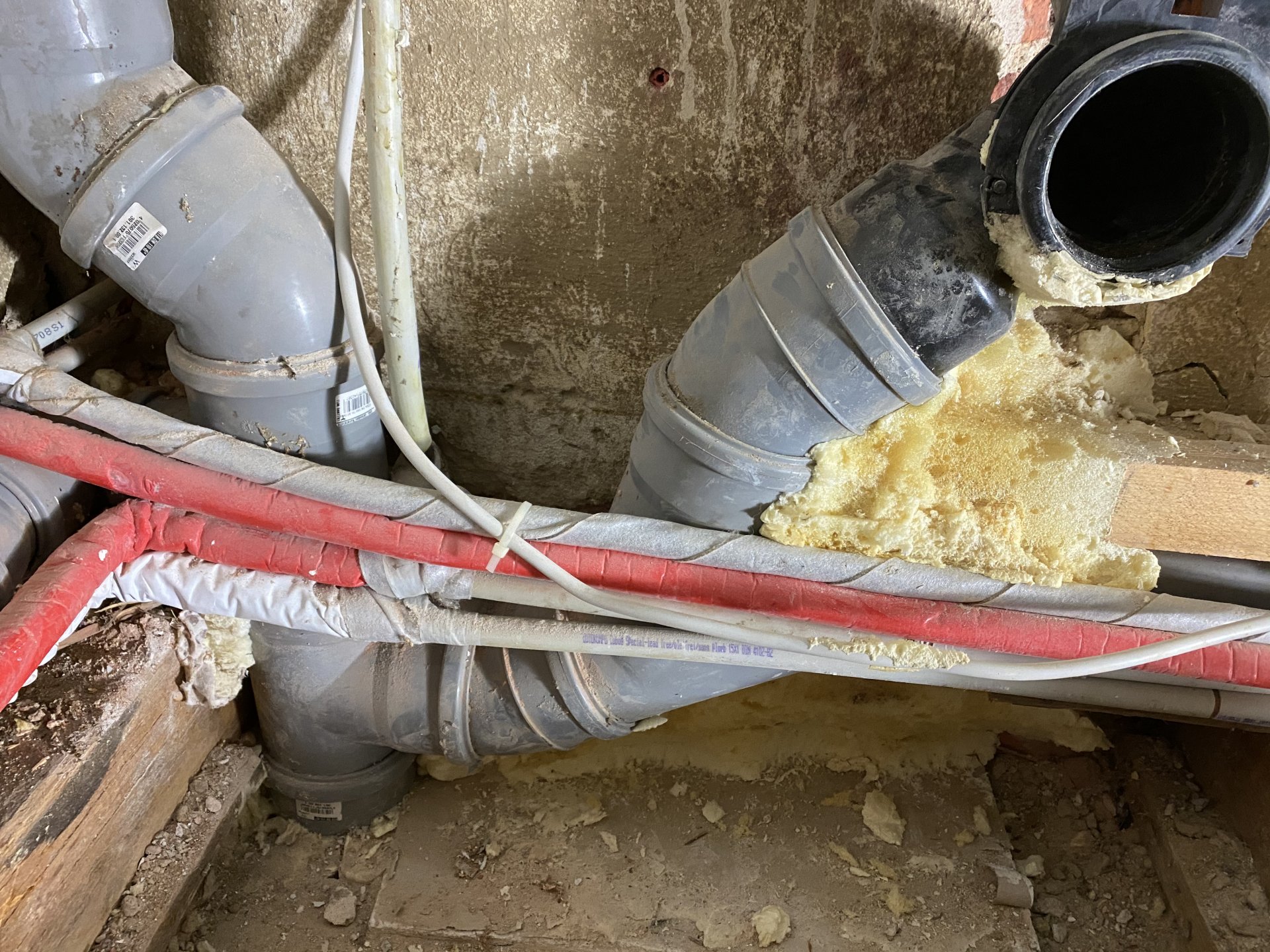

    Ich möchte eine 50er Leitung entlang dem DeckenBalken anbringen. Der Siphon ist ca 4 m vom Fallrohr entfernt.(gerade strecke)
    Über diese Strecke habe ich etwa 10 cm Gefälle zur Verfügung. Berücksichtigt habe ich dabei dass ich beim Fallrohr bei ca. + 5 cm (wenn das reicht) abgehe und dann beim Siphon auf 15 cm ankomme (jeweils Rohrachse).
    Dazu müsste ich die Reduzierung am Fallrohr Abgang (110/50) natürlich etwas runter drehen. Oder bekomme ich dann Probleme mit Rückfluss?

    Runter drehen ist eher schlecht. Dann hast du womöglich immer Wasser im Rohr stehen, wodurch sich Ablagerungen dort ansetzen. Das Gefälle kannst du aber auch noch etwas Reduzieren 2% sollten auch reichen.

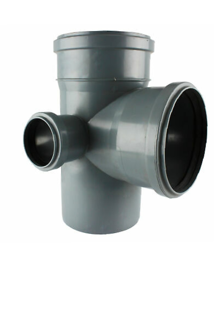

    Dann nimm so eines, Dusche geht dann für sich, wenn sonst Höhenprobleme sich ergeben.

    Das T-Stück sieht gut aus. Da sollte das mit dem Gefälle locker hin hauen. noch ne blöde Frage: Und da gibt’s keine Probleme mit Rückspülung?
    Bei Reduzierungen muss ja scheitelgleich ausgerichtet werden, hier ist es von der Höhe her ja eher mittig zum 110 Abgang.

    Nein, du kommst ja mit genügend Gefälle an - als DIY kannst das so machen.

    Hat nichts mit dem Gefälle und auch nichts mit DIY zu tun sondern mit der 90°-Anordnung der beiden Zuläufe zueinander.
