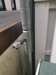

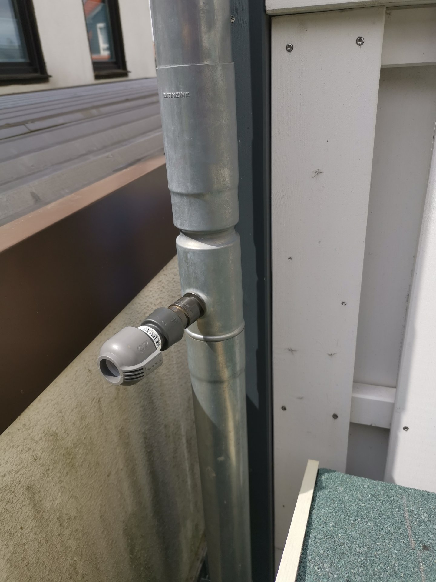

    Moin,
    unser Regensammler von Rheinzink (Carport Entwässerung) macht uns Sorgen. Er fängt viel zu wenig Wasser ein. Im Vergleich zu unsere Marley Regensammler bei der Gartenhütte fängt er nur die Hälfte ein.

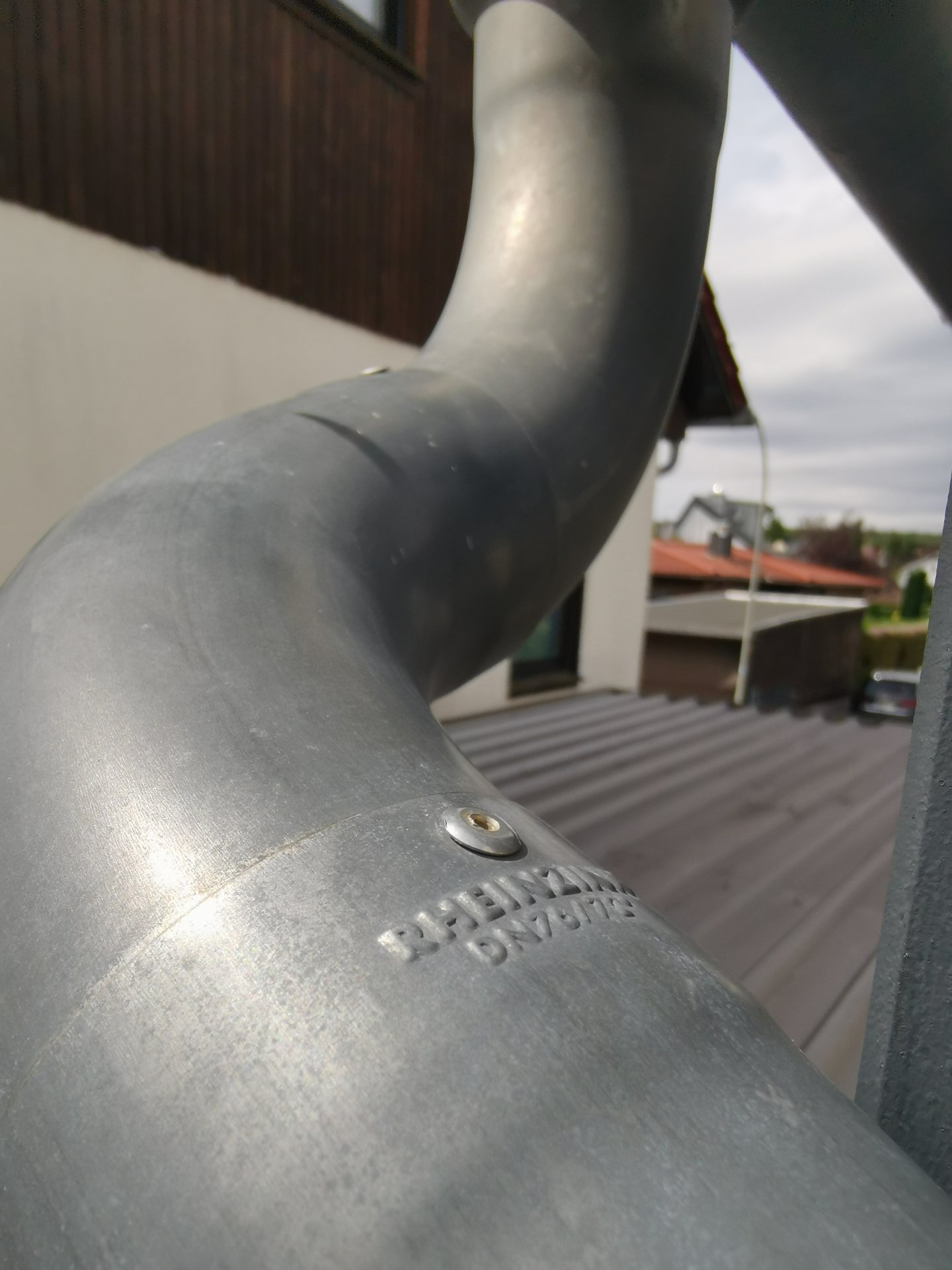

    Ich habe die Vermutung, dass er verdreckt ist und wollte ihn mal ausbauen. Nur wie kann ich die Nieten vom Fallrohr lösen?
    Gibt es eine einfache Möglichkeit?

    Ja, die heisst aufbohren. Befrage mal Dr. Google mit: "Blindnieten aufbohren" Alternativ probiere es doch erstmal mit durchspülen. Von oben einen Wasserschlauch rein und Wasser marsch. Dabei den Schlauch langsam reinschieben.

    Hab ich - so ähnlich - schon gemacht. Schlauch einfach in den Übergang Fallrohr - Regenrinne gesteckt und Wasser marsch. Nur hat es keine Besserung gebracht.
    Hab langsam die Vermutung, dass das Wasser zu wenig vom Regensammler aufgefangen wird bzw. zu mittig das Fallrohr (durch die Biegung davor) läuft.

    Hallo, ich hatte das gleiche Problem. Es hatte sich wohl innen vor dem Wasserabscheider Schmodder festgesetzt. Den konnte ich ziemlich einfach mit so einer Mini-Flaschenbürste entfernen, die man zum Reinigen von Strohhalmen benutzt. Jetzt läuft es wieder.

    Dein Regensammler hat oben eine Lange Muffe.
    Den Regensammler mit kraft drehen rechts links und dabei hoch schieben bis es vom Rohr unterhalb auseinander geht
    Dort sind ja keine Nieten zu sehen.
    Evtl brauchst du auch einen dickeren Schlauch ?
    Wegen den Fallrohrbögen wird das Wasser nicht genau mittig runterspringen.
    Es ist normal das auch viel Wasser vorbeirauscht am Sammler.
