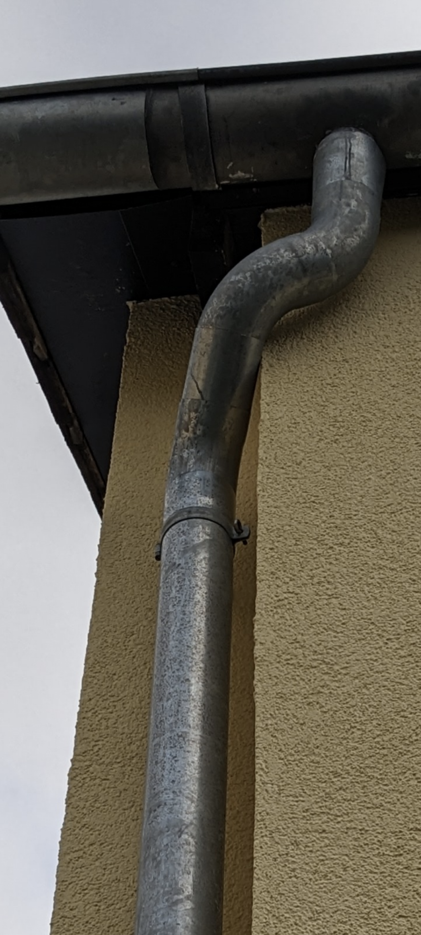

    Hallo, ich bin neu hier und konnte einen vergleichbaren Fall nicht im Forum finden.
    Wir haben unsere Fassade mit WDVS dämmen lassen. Dachdecker hat das Fallrohr gemacht. Er hat es um einen Zimmervorsprung so herum gewunden, dass es die Kante/Ecke des Vorsprungs berührt. Siehe Foto.
    Laut DIN EN 612/986 sollen Fallrohre mind. 2 cm Abstand zur Fassade haben, um Feuchtigkeitsschäden zu verhindern.
    Bauleiter meine, dass da nichts passieren würde. Ich bin der Meinung, dass sich Feuchtigkeit dort durchaus sammeln kann. Gerade bei WDVS gibt es häufig Probleme mit Algenbildung durch Feuchtigkeit usw.
    Meine Frage: Ist das ein Mangel, wenn das Fallrohr die Fassade nur an einer Stelle berührt? Muss der Dachdecker also nochmal kommen und den Abstand herstellen? Oder muss ich das hinnehmen?

    Es ist nicht schön…!
    Der DD hat sich hier keine Mühe gegeben. Es soll das korrigieren…

    lass dir von dem Herren doch schriftlich bestätigen, dass er für entstehende Schäden haftet, mal sehen......

    Ich würde mich wohl weigern das unnötige und pfuschige „Gewirr“ da überhaupt hinzunehmen…
    Kuck dir mal die Rinne selbst an. Da ist links noch ein kleines Reststückchen angefummelt, das nach links hin wohl frei in der Luft hängt, für dieses kleine Stückchen gibt es nur rechts einen Rinnenhalter und selbst den erwischt man nur gerade noch so. Das hätte man ganz anders machen müssen, man hätte die Rinne weiter rechts kürzen müssen und dann ein langes „Reststück“ einbauen müssen, eines das über min 2, eher 3 Rinnenhalter geht…
    Dann hätte man es auch geschafft den Ablaufstutzen ziemlich nah an den Rinnenhalter zu setzen und zwar links davon, was jetzt wegen der Überlappung und des generell eher wackeligen Konstrukts wohl lieber unterlassen wurde…
    Wenn der Stutzen dann weiter links sitzt, dann braucht es das ganze Gewirr da nicht, ein nur leicht gedrehter Bogen und gut ist’s, das tut dem Auge kaum weh und vor allem, dann hält das auch insgesamt…
    Den geringen Abstand darfst ja gerne rügen, aber der Mangel auf den es ankommt ist dann doch eher das kleine angefrickelte Stückchen links… Wenn man den Mangel beseitigt, dann kann man es in dem Zug ja gleich den Stutzen dahin setzen wo er hin gehört, das unnütze Gewirr braucht es dann ja nicht mehr, also auch kein Problem mehr mit dem Abstand, alles gut dann…

    Das war doch niemals ein echter Dachdecker?

    Danke für die Antworten! Das Unternehmen hat das mittlerweile als Mangel akzeptiert und mitgeteilt, dass der DD nochmal kommt.
    Im Zuge der Fassadendämmung musste der Dachüberstand verlängert werden. Wir müssen das gesamte Dach in wenigen Jahren (vielleicht 3-5) aber sowieso neu machen lassen. Ich hoffe, dass die Konstruktion so lange hält.
