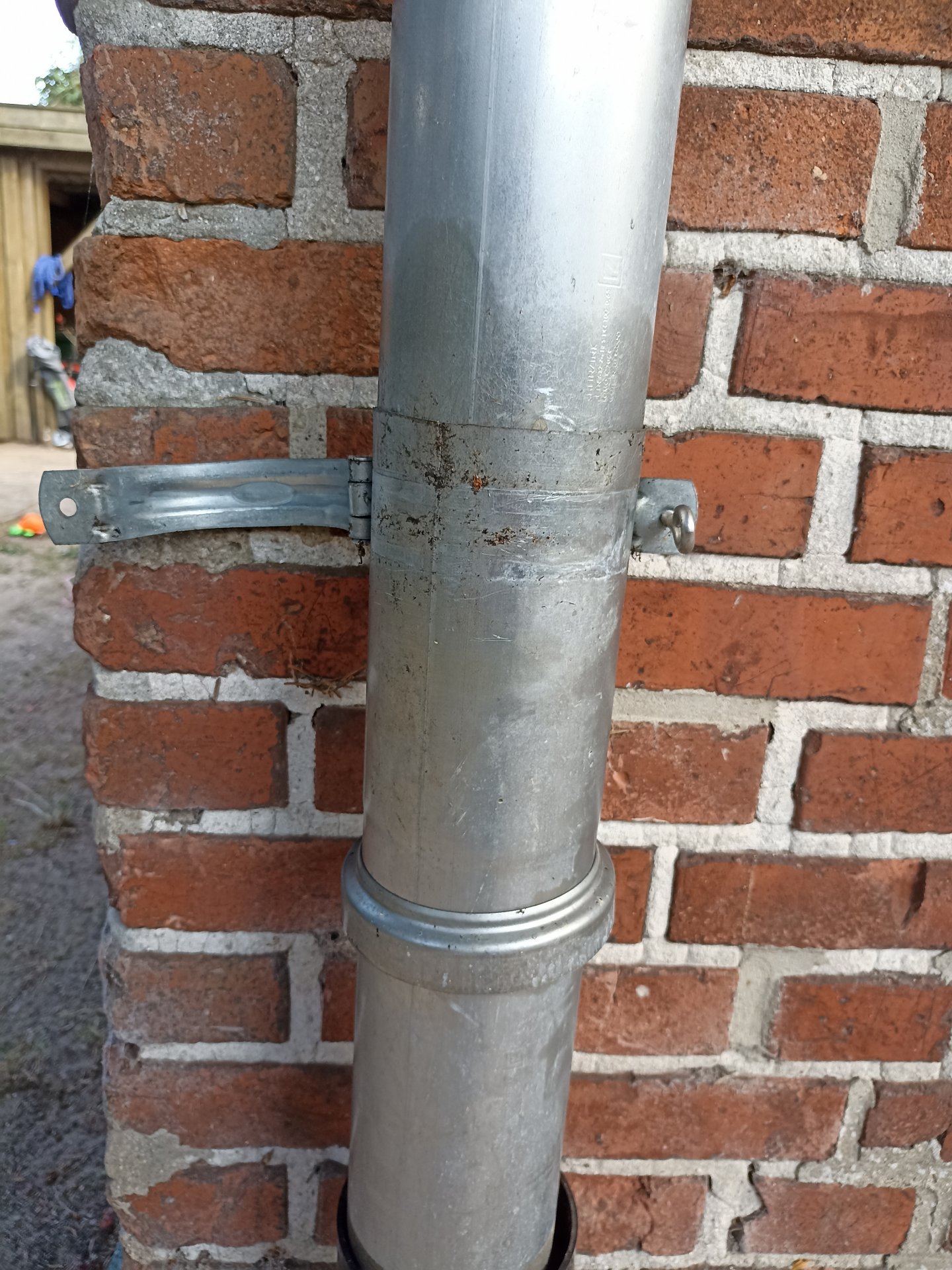

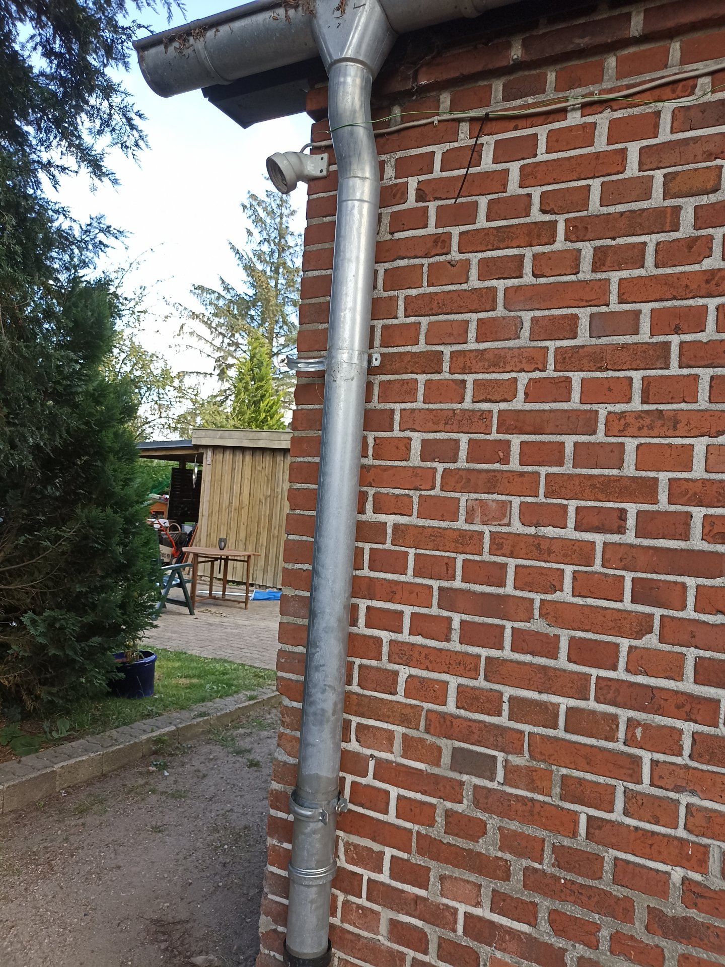

    Unser Fallrohr ist offensichtlich verstopft.
    Nun haben wir die Schellen gelöst, aber das untere Rohr bewegt sich nicht ein bisschen.
    Gibt es da nen Trick oder wie kommt da Ran?

    Normal ist nach unten etwas Platz im Kunststoffrohr, dann rappeln und schieben nach unten, wenn nicht dann oben den Etagenbogen mit Rohr nach vorne drehen und vorher Rohrschellen leicht aufbiegen , dann kann man den Einhangstutzen mit Dachrinne etwas hochdrücken und das Rohr mit Bogen aus den Muffen ziehen.
    Wenn das alles nicht geht, der Einhangstutzen ist hinten an der Dachrinnenrückseite mit Laschen eingehangen ,
    unter Ziegel oder Traufblech greifen , aufbiegen und alles nach vorne aufklappen ,( Stutzen festhalten !)
    Montage erfolgt jeweils umgekehrt.
    Was auch gehen könnte , das unter Stück bis erste Rohrschelle scheint eine Langmuffe ( Schiebestück) zu haben, rappeln und nach oben schieben , meistens ist das nur durch Dreck fest.

    Man kann einen breiten Gurt um das Rohr legen und so mit einer Stange verbinden, daß er sich beim Drehen des Rohres festspannt.
    Dann sollte man das Rohr drehen und lockern können.
    Die Autowerkstätten können mit so einem Werkzeug den Ölfilter abdrehen.

    Das wäre ja dann von der Dachrinne aus. Da ist der Weg ja schon ziemlich lang.
    Bei stärkerem Regen drückt das Wasser unten am Übergang zum letzten Rohrstück raus. Die Dachrinnen waren jedenfalls mehr als voll...

    Kurzer Abschlussbericht. Wir haben uns nicht getraut irgendwie was vorsichtig umzubiegen. Wäre wohl auch nicht gegangen, da der obere Einfallstützen auch noch genietet war. Also war ich kurz davor jemanden vom Fach zu holen, weil sich nix bewegt hat. Letzte Woche hat mich dann nochmal der Ehrgeiz gepackt und ich habe dem Fallrohr den Kampf angesagt. Sah bestimmt lustig aus, aber ich habe gewonnen ich konnte das lange Rohr komplett rausrücken. Anschließend habe ich bestimmt noch ne dreiviertel Stunde gebraucht um den ganzen Kram da raus zu bekommen. Tannennadeln in Massen (die wird wohl noch dieses Jahr gefällt).
