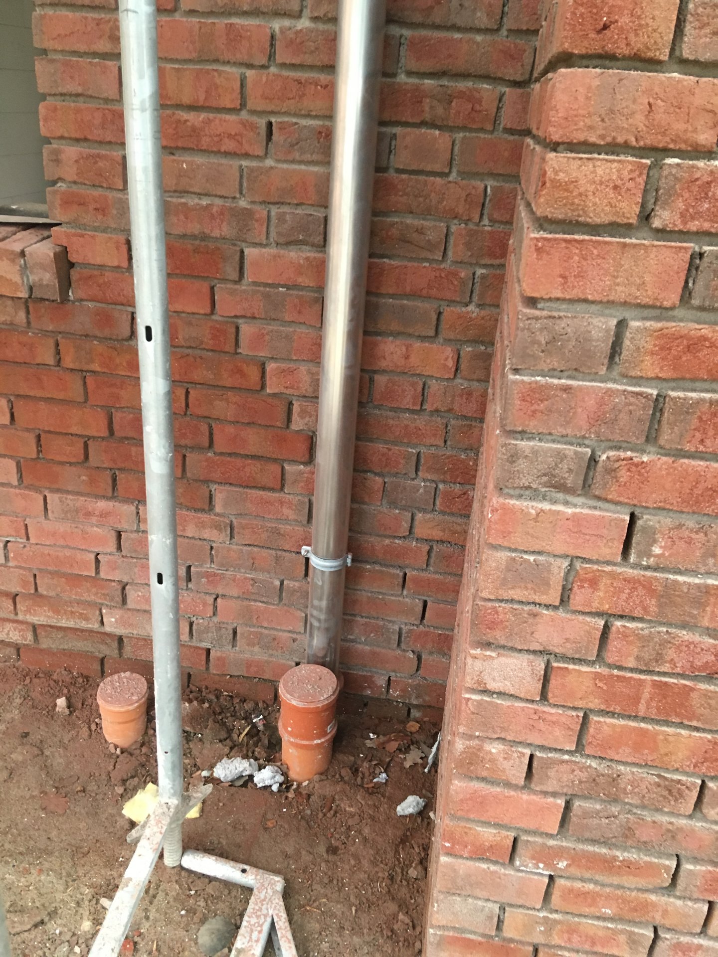

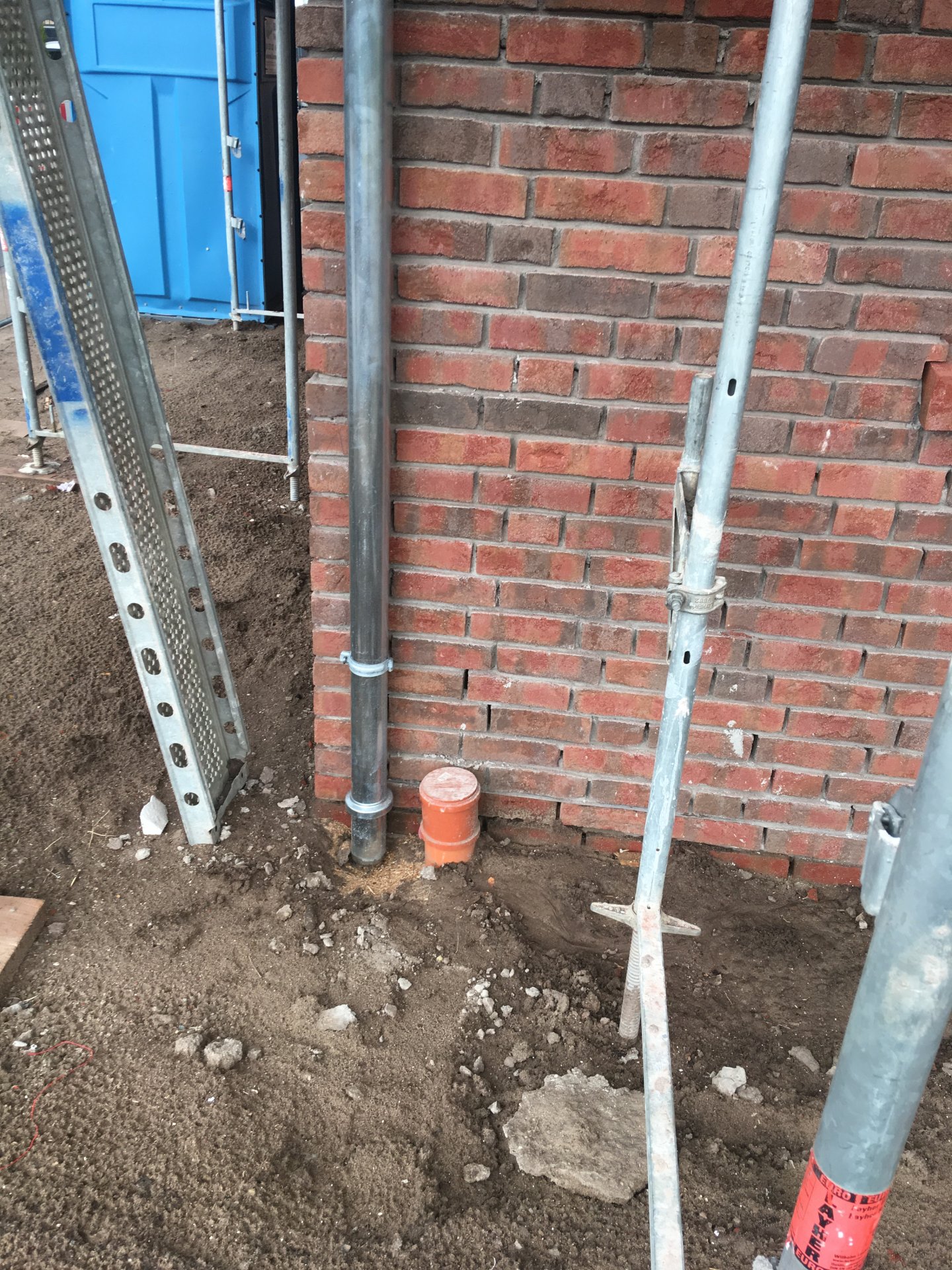

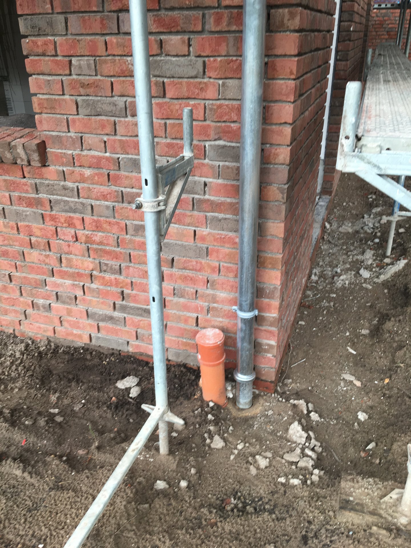

    Moin zusammen,
    ich habe folgende Frage an die Experten hier in der Runde. Bei unserem Neubau (schlüsselfertig) wurde vor kurzem das Dach gedeckt und die Regenrinne + Fallrohre montiert. Mir ist hier jetzt aufgefallen das die Fallrohre nicht auf die Abflussrohre passen, die vorher in der Grundplatte/Fundament vergossen wurden. Der Bauleiter hat mir keine richtige Antwort gegeben und sehr rumgedruckst. Anbei die Fotos.
    Ist da etwas falsch? Kann man das Problem lösen?
    Vielen Dank für eure Meinungen

    Es gehen auch Schiebstücke @am1003 zumindest ist sieht es so vorgerichtet aus, Lösung
    1.KG mit Bögen etc verziehen bei noch freier GOK im Plusbereich kein Problem- ansonsten 'Stemmen'
    2.Schwanen oder Bögen Stücke am Fallrohr
    Macht man aber eher in Dachnähe, also nah an der Rinne, anbei bemerkt hat das der Spengler 'verissen' und nicht der Tiefbauer/Rohbauer da die KG Anbindung da war, insofern hätte er bei der Rinnen halt entsprechend arbeiten müssen
    Das wäre Lösung 3 Änderung an der Rinne direkt, sieht auch am saubersten aus.

    Kommt darauf an, ob der Einlaufkasten näher an die Rinnenecken gepasst hätte . Dann die Frage, waren Bögen unter dem Einlaufkasten möglich oder wurden abgelehnt ? Ansonsten im Erdbereich verziehen, wenn keine Bögen sichtbar gewünscht sind.

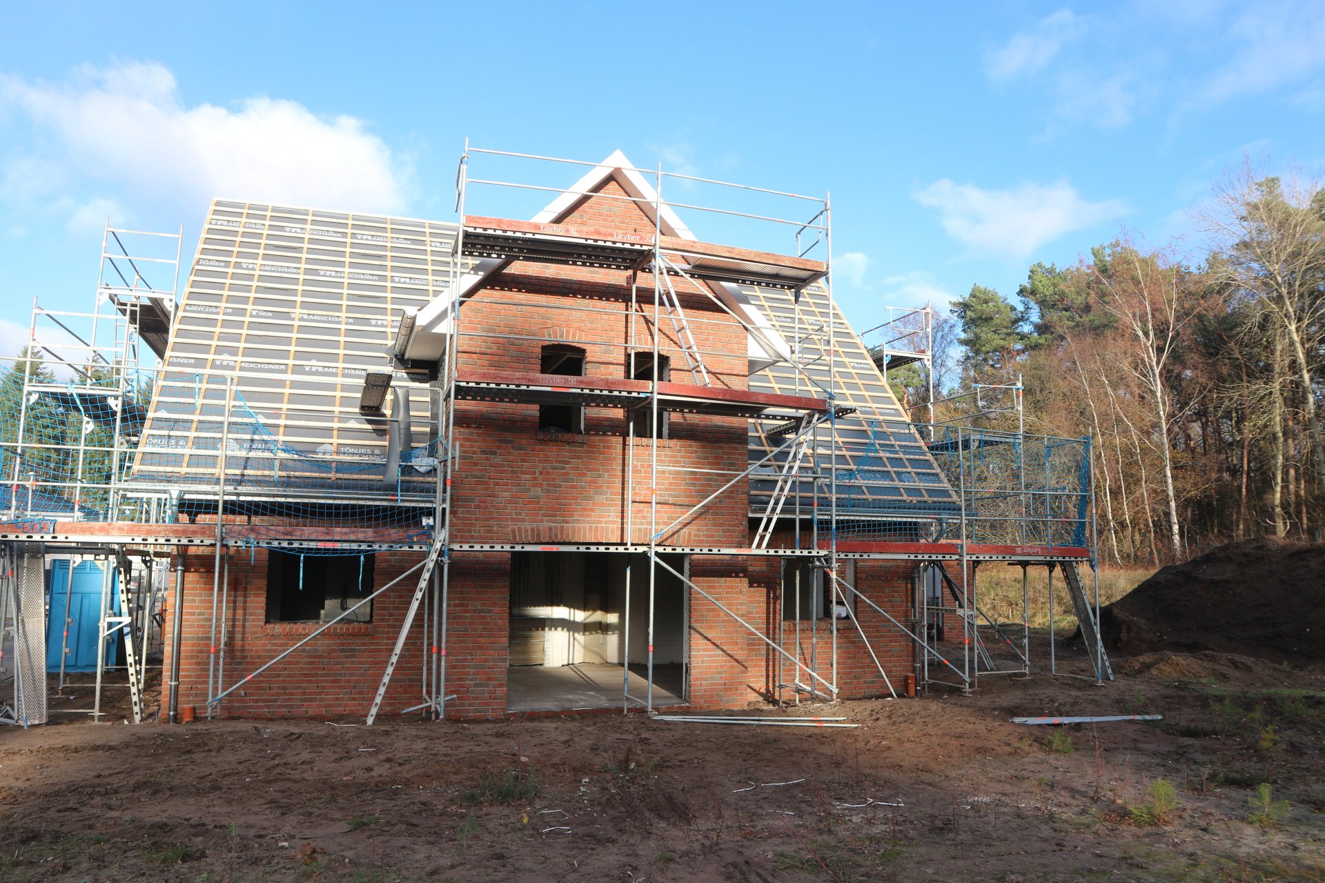

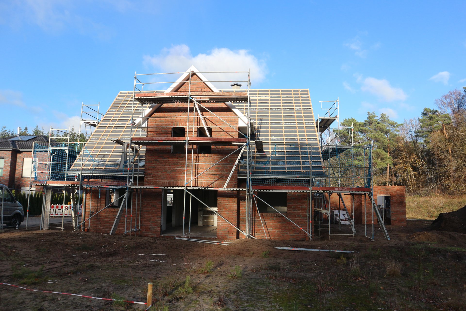

    Darf man den Blick nach oben bzw. das Dach dazu auch mal sehen?

    5855D89E-1D75-4448-B0FB-565A1B28391C.jpeg 3BB47379-B931-4989-A4AF-429FEBFC15BD.jpeg Die zwei Fotos habe ich aktuell von der Ansicht. Reicht das aus?

    Kann ich nicht nachvollziehen.
    War wohl spät nachmittags beim Spengler :bierchen: oder er hat was schlechtes geraucht.
    Das wäre definitiv besser gegangen.

    Das verstehe ich auch nicht. Früher in meiner Ausbildung haben wir ein Lot benutzt. Funktioniert garantiert immer !
    Ich würde den Dachdecker, der das heutzutage mit macht, nachbessern lassen, also Rinneneinläufe versetzen, mit der Begründung, das das Fallrohr möglichst geradlinig in das Standrohr unten zu münden hat. Das einzige was als Umlenkung nötig und sinnvoll ist, ist der Schwanenhals ganz oben.

    Optisch hat der Klempner da alles richtig gemacht - sieht ja mega scheisse aus, wenn die weiter nach innen laufen würden.
    Lass den Bogen doch unter der Erde laufen.

    Warum reden die nicht miteinander? Der Maurer oder Gartenbauhandwerker hat vermutlich die Grundleitungen gelegt und der Dachdecker/Spengler die Entwässerung. Beide wissen, wie es auszusehen hat im fertigen Zustand.
    Optisch würde ich es so machen wie der Dachdecker/Spengler es angelegt hat.
    Aber warum hat der die Fallrohre überhaupt schon montiert, wo doch das Mauerwerk noch verfugt werden muss? Zeit genug also, die Grundleitung mit 2 45°-Bögen zu verziehen. Eigentlich ist das gar kein Problem. Eigentlich......

    na dann , Spaten,Schippe nehmen und das Rohr freimachen und entsprechend neu verlegen... Stunde Arbeit ,erledigt.....
