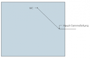

    Die Planung hat sich nun geändert: Im EG soll noch ein Gäste-WC untergebracht werden. An der zugehörigen Sammel-Anschlussleitung hängen dann WC, Waschbecken, Waschmaschine. Der Abstand von WC zu WaMa beträgt 2,4 m. Die Haupt-Sammelleitung des Hauses liegt an der Ostwand, das Gäste-WC an der Nordwand. Der Abstand des WC-Ablaufs zur Haupt-Sammelleitung beträgt 5,5 m auf direktem Weg und 11 m entlang der Außenwände.
    Wenn ich die Sammel-Anschlussleitung für das Gäste-WC unter der Bodenplatte an die Haupt-Sammelleitung anschließe, ist die Länge < 10 m und die Fallhöhe ca. 1 m. Kann ich die Sammel-Anschlussleitung dann immer noch mit einem Ventil entlüften?
    Ist es ungünstig, ein 5 m langes Abflussrohr unter der Bodenplatte zu verlegen? Screenshot 2021-10-02 110913.png
  10. #10 Fred Astair, 02.10.2021
    12.844
    6.696
    Entlüften nicht, dann hättest Du den Kanalgestank im Haus. Die Schnüffelstücke dürfen nur belüften.
    Ja.
