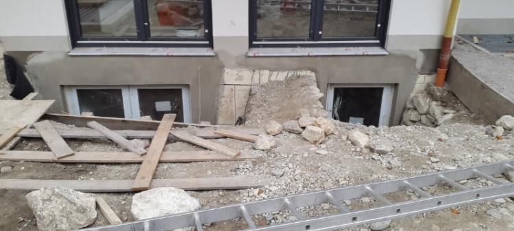

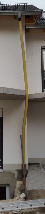

    ich bin Laie und weiß das schwer einzuschätzen, siehe beigefügte Bilder,
    aber die Fallrohrführung kann doch so nicht bleiben - oder doch?
    Weiterhin bin ich mir bei der Ausführung der Lichtschachtabböschung /Verputzung/Abdichtung unsicher:
    ist das so korrekt?

    Gehören beide Balkone zu Dir?
    Vermutlich wird eine Kernbohrung durch Deine Balkonplatte gemacht. Eine durchaus gängige Lösung.

    Nö, ich bin nur externer Beobachter
    Tatsächlich? Dann müsste ja bei der Planung/Ausführung schon sichergestellt sein, daß an der /rund um die Stelle keine Armierung ist.
    Wie gesagt, ich bin nur Laie, aber bei werksübergreifenden Tätigkeiten bin ich da skeptisch. Das Fallrohr beim rechten Balkon (nicht im Bild zu sehen) geht ganz normal senkrecht runter.
    Na ja, vermutlich läüft da die Grundstücksgrenze.

    Man kann das Rohr ach um die Platte führen - sieht nur nicht sonderlich toll aus. Das Entwässern auf die Platte wird wohl keine Lösung sein und wäre denkbar ungünstig.

    Spannend wird wohl das Betreten der Terrasse, was zu einem jähen Sturz in die Tiefe führen wird, denn einen LS sehe ich nicht, eher eine Befestigung aus Natursteinbrocken...oder so ähnlich.

    oder der Statiker gibt auch so sein OK für die Bohrung. Das kann man aus der Ferne nicht sagen.
    Das Fallrohr verziehen wäre hier keine Option wenn dieses damit über dem Nachbargrundstück verlaufen würde, von der Optik ganz zu schweigen.

    Dann musst du den Überstand aber auch abreißen, wenn es hier um Verletzung des "Luftrechtes" angeht :D Also wäre das Verpsringen innerhalb der Kragplatte schon eine Option, das Rohr macht dann nur eben einen Halbkreis - was sicherlich reichlich bescheuert aussehen würde.

    Ich würde erst mal abwarten und schauen wie der Planer sich das gedacht hat. Dauert ja nicht mehr lange, bis das Ergebnis zu sehen ist. :konfusius

    Das blaue Haus sieht zwar ziemlich cool aus, aber das ist ein typisches Beispiel, wo Designer und nicht Ingeneure am Werk waren. Den Bewohner der Wohnung im Erdgeschoss beneide ich nicht. Das ist ja wirklich traumhaft, so ein Ding direkt vor dem Fenster zu haben!

    Das hat nichts mit "Design" zu tun, hier wird Niederschlagswasser eine Stimme gegeben. Das Ding sollte doch bekannt wie in bunter Hund sein? :D
