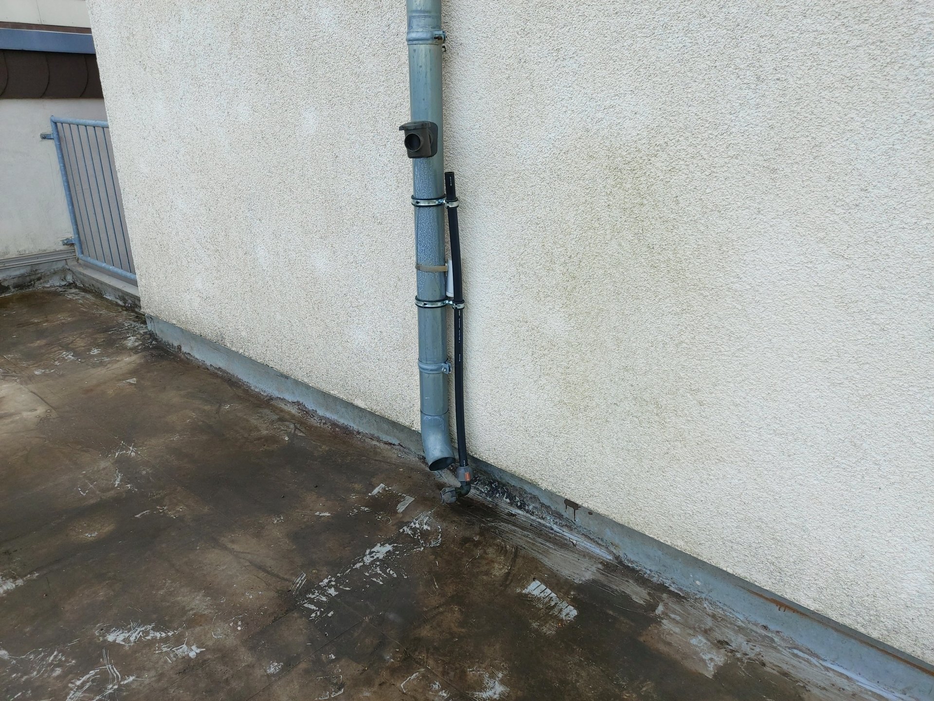

    wir haben vor ein paar Jahren ein Haus gekauft. Die Entwässerung einer Seite des Hausdachs ist leider als freier Auslauf auf eine darunter liegende Terrasse ausgeführt.
    Also vom Aufbau her: Im Kellergeschoss ein Raum nach hinten herausgezogen (aufgrund von Hanglage als Vollgeschoss oberirdisch), ca. 70qm, als Flachdach / Dachterrasse ausgeführt. Dort endet das Fallrohr (DN87) des Hausdachs einfach im freien Auslauf. Das Wasser läuft dann ca. 6,5m über die Flachdach-Fläche (Gefälle ca. 0,35°) und läuft dann an der vorderen Kante wiederum in eine Dachrinne, die dann im Endeffekt in die Kanalisation führt.
    Durch Neugestaltung der Terrassenfläche bietet sich jetzt die Chance, etwas an dieser Situation zu verändern.
    Gefunden habe ich eine Flachkanal-Lösung (40mm hoch, 120mm breit, Einlauf DN75), die es aber wohl nur in Edelstahl gibt und mit einem reinen Materialpreis von knapp 1.400 Euro schon ein Brett wäre ...
    Daher die Frage:
    Spricht etwas dagegen, ans Ende des Fallrohrs einen 85°/87°-Bogen dran zu machen und das DN87-Rohr unter dem neuen Terrassenaufbau bis zur Dachkante zu führen?
    Von der Aufbauhöhe her sollte das (sehr) knapp passen - etwas komfortabler wäre sicherlich, vorher noch auf DN75 zu verkleinern. Ist die Frage, ob da ein Risiko bzgl. Rückstau etc. entsteht ...
    Preislich wäre ich dann da irgendwo bei 150-200 Euro (Titanzink) - das ist ja doch eine andere Hausnummer ...
    Vielen Dank für Hinweise und Tipps!

    Nein, das klappt nicht weil du ein Gefälle im Rohr haben solltest und somit noch mehr Probleme bekommst.
    Weiteres Problem:
    - Schmutz/Laub führt zu regelmäßigen Verstopfungen
    - Das Material ist meines Wissens nicht zum überbauen geeignet
    Für Gegenvorschläge bräuchte man mal eine Skizze / Fotos.

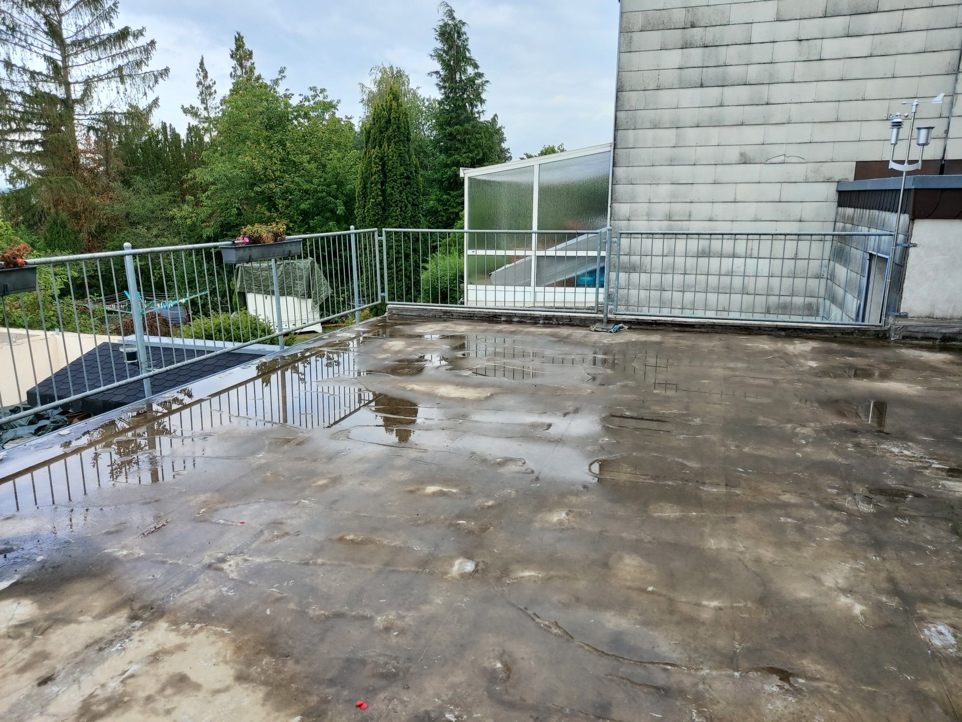

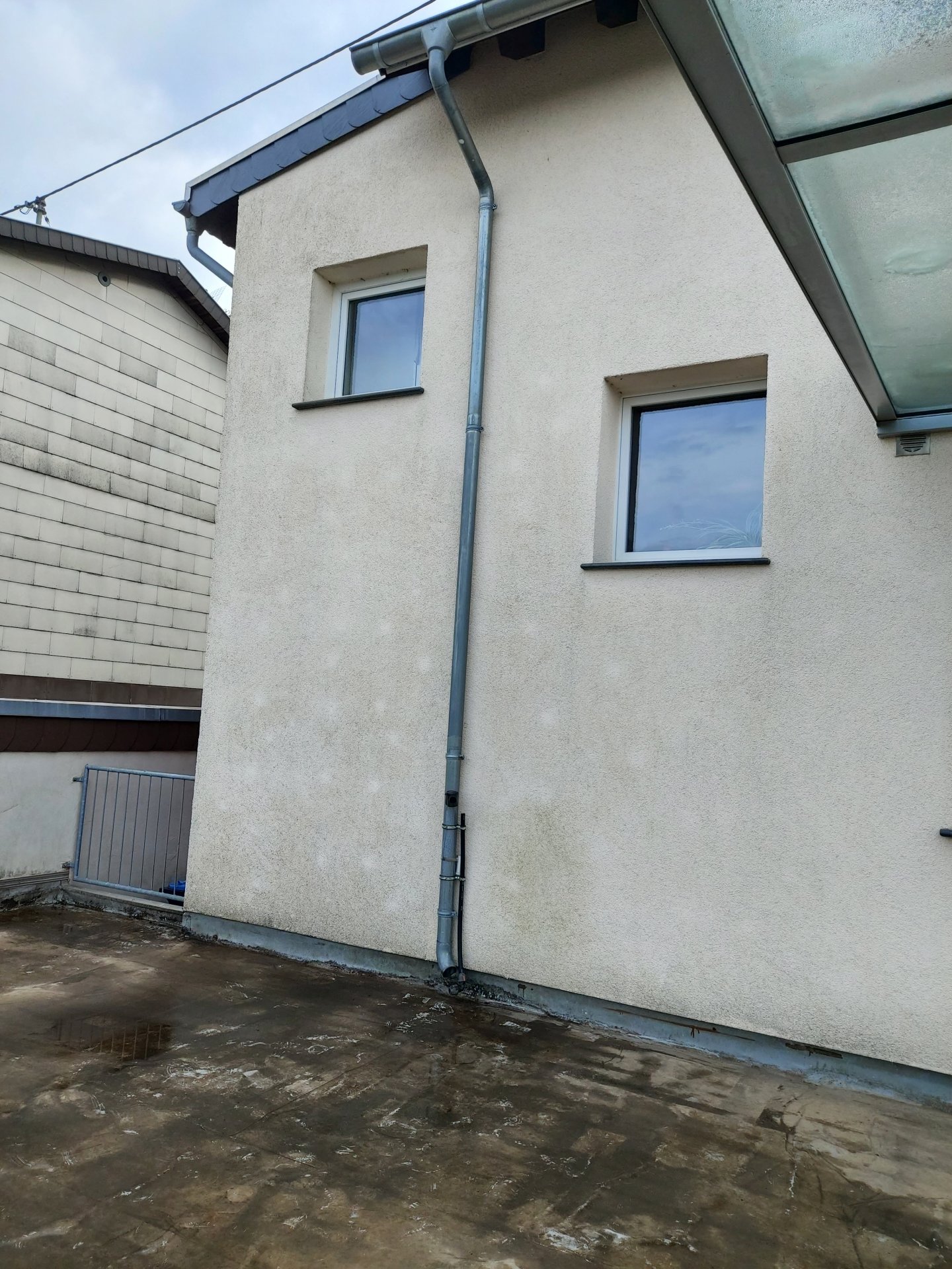

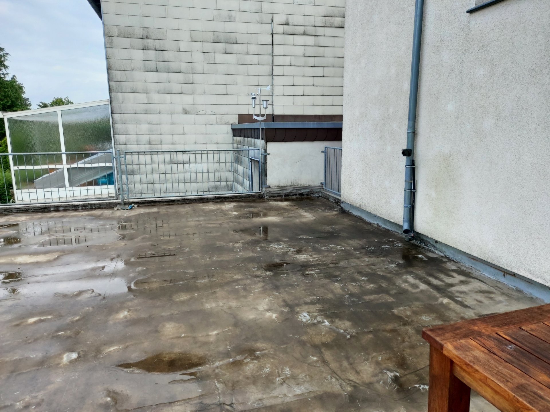

    Vielen Dank für das erste Feedback.
    Zur Gefällefrage:
    Ein seeehr leichtes Gefälle (eben das der Flachdachfläche von rund 0.35° / 0.6%) wäre ja da - aber vermutlich ist das dann zu wenig?
    Anbei ein paar Bilder der aktuell komplett abgeräumten Flachdachfläche.
    2021-09-27 10.21.43.jpg 2021-09-27 10.21.39.jpg 2021-09-27 10.21.22.jpg 2021-09-27 10.21.07.jpg
    Die "Konstruktion" mit dem Gardena-System neben dem Fallrohr ist Teil eines Überlaufs des dort normalerweise stehenden Regenfasses, mit dem wir zumindest den Teil des Regenwassers, den der Regendieb abzweigt, auch bei vollem Fass "verrohrt" über die Terrasse bis zur vorderen Dachkante geführt haben. Trotz dieser Lösung läuft natürlich je nach Regen einiges an Wasser direkt über die Dachfläche.

    Irgendwie beides.
    Also man steht da jetzt quasi im ersten Stock auf dem darunterliegenden Anbau. Bis vor kurzem war hier eine Holzterrasse drauf, neuer Aufbau wird Feinsteinzeug auf Stelzlagern sein. Aufbauhöhe rund 11,5cm - 15,5cm.

    Na dann mach in den Feinsteinzeugbelag eine Gitterrosteinlage so dass du quasi eine Revisionsachse hast in die du regelmäßig reinschauen kannst.

    Ich würde die Terasse erstmal fertig bauen, anschließend die Reihe auf Höhe des Regenfallrohres rausnehmen und eine Rinne aus Zinkblech selber Formen und dazwischen legen. Blech gibt es ja auch als Rollenware. Da man das hinterher nicht sieht muss das ja noch nichtmal schön aussehen. Die Platten werden zwar eigentlich mit den Stelzlagern verklebt, man kann aber ja jede 5te Fliese lose lassen. So könnte man die Rinne jederzeit reinigen.

    Leider scheint das Ganze insgesamt eine größere Sache zu werden. Der Dachdecker meint, die aktuelle Folie wäre nicht fachgerecht verlegt worden (obwohl von einem Dachdeckermeisterbetrieb ausgeführt, wie uns versichert wurde) und ist als solches nicht als dicht anzusehen.
    Wir bekommen dann jetzt erstmal ein Angebot für einmal Folie neu und dabei dann auch für eine Alternativ-Lösung, was das Fallrohr angeht (umhängen der Regenrinne, sodass Gefälle nach rechts geht, wo ein Anschluss direkt an den Kanal möglich ist). Das Fallrohr, das man links sieht ist ein weiteres, das auf die Dachfläche führt, aber von einem kleinem Anbau (ca. 4qm Dachfläche). Dahin zu verbinden würde also leider nichts bringen.
    Ich erstelle morgen mal noch einen anderen Thread mit ein paar Detailfotos der Stellen, die der Dachdecker "bemängelt" hat, mit der Bitte um eine Zweitmeinung. Aber thematisch passt das ja hier nicht mehr zur Überschrift ...
