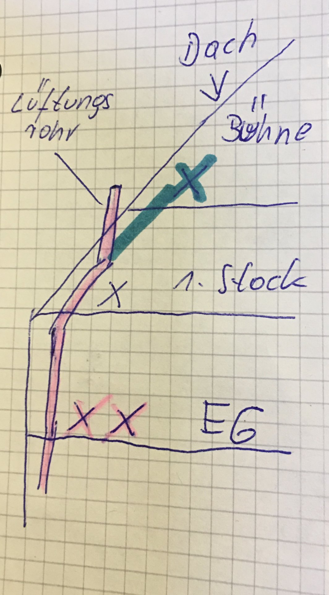

    Ich habe folgendes Problem. Ich habe im EG 2 Toiletten an das Abwassersystem angeschlossen und im 1. OG auch eines. Im 1. OG ist auch das Entlüftungsrohr für die Toilette. Jetzt möchte ich auf der Bühne ein weiteres WC anschließen und zwar nach unten auf den 1. Stock. Meine Frage, muss ich das Lüftungsrohr für die Toiletten am Endpunkt, also auf der Bühne versetzen? Ober reicht das alte Lüftungsrohr auf der 1. Etage? Ich habe eine Zeichnung angeheftet. Da blau eingezeichnete soll die neue Leitung für das WC auf der Bühne geben. Die Xen sind die WC`s.

    ist ganz oben nur das WC ? oder auch Waschbecken, Dusche usw ?

    es ist noch ein Waschbecken, das aber separat angeschlossen ist und das Wasser nicht in das neue Rohr fliest.

    Wenn es positiv ausfällt, kann ich natürlich auch das Waschbecken an dem neuen Rohr anschließen.

    Würde ich machen.
    Dann unterm Waschbecken einen kleinen Rohrbelüfter ranmachen und es sollte problemlos funktionieren.

    Die Entlüftung ist natürlich vom höchsten Entwässerungsgegenstand über Fach zu führen.
    PS: muss heißen "über Dach zu führen" ;)

    So wäre es fachgerecht - aber auch recht aufwändig und kostenintensiv.

    Das heisst, ich muss oben auch ein Entlüftungsrohr über das Dach montieren. Was ist mit dem alten Lüftungsrohr, zumachen oder kann es bleibe?

    Entwässerungstechnisch stört es nicht.
