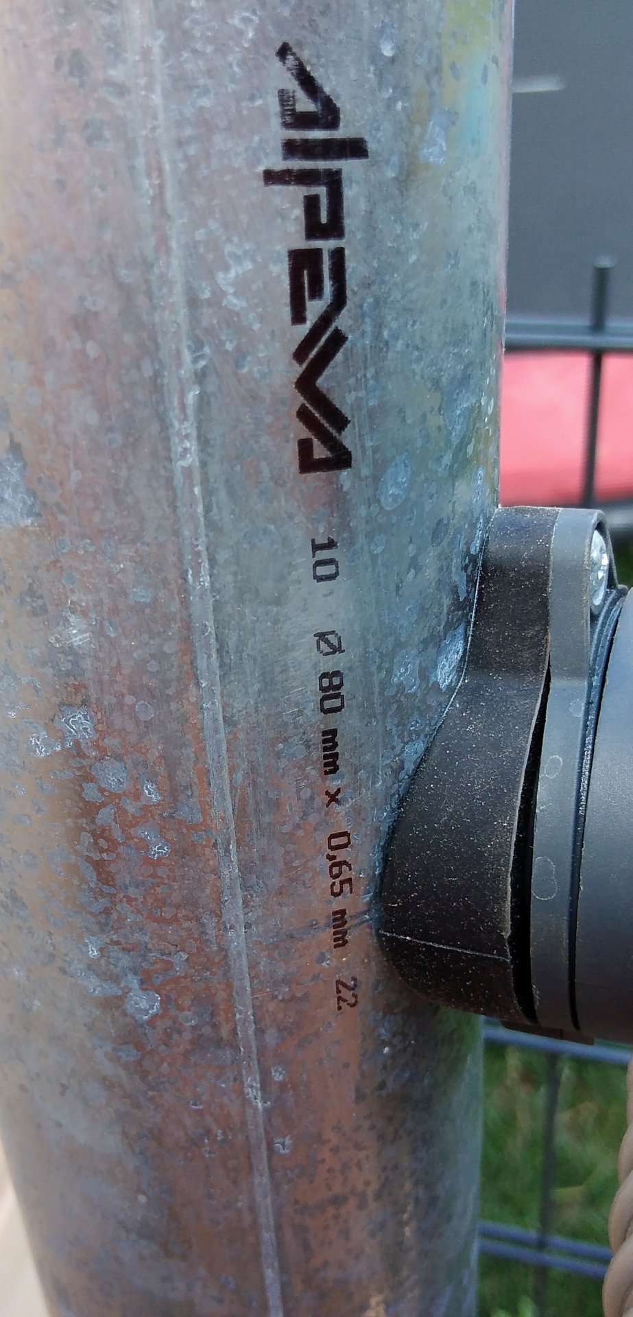

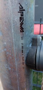

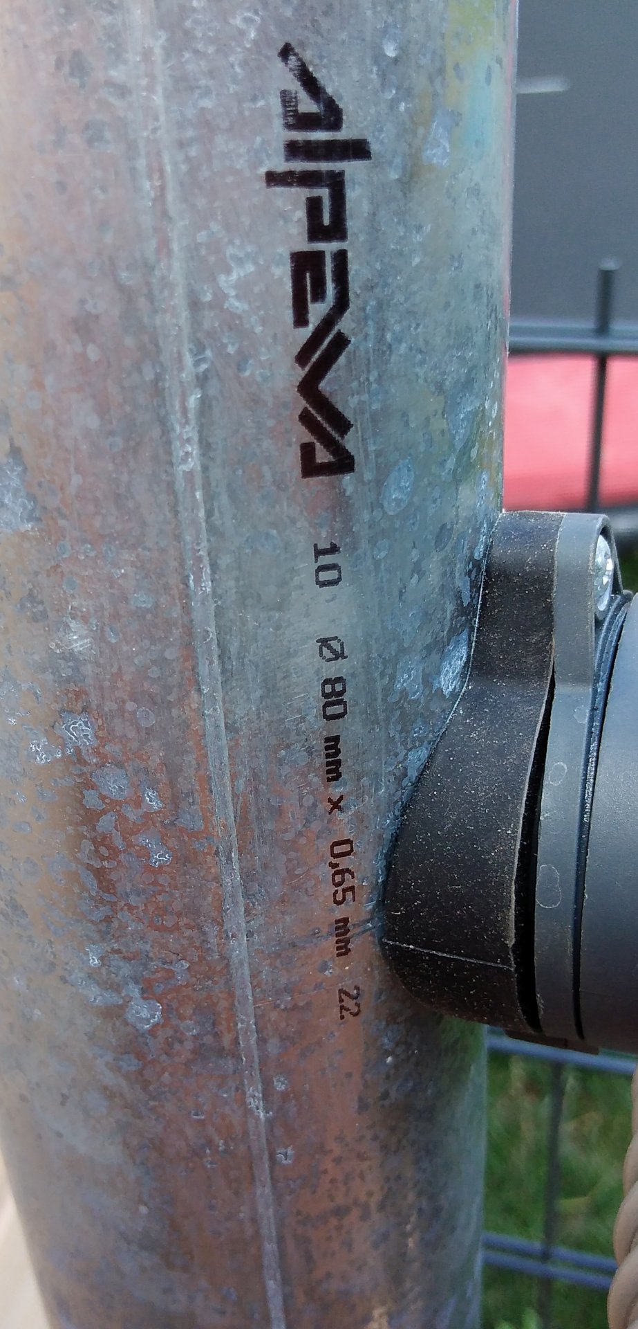

    Guten Morgen,
    ich muss an unserem Carport das Fallrohr austauschen.
    1. Auf dem Fallrohr sind einige Daten, die ich nicht verstehe und zwar die Ziffern "10" und hinten "22" (die anderen Daten verstehe ich: Durchmesser 80mm und Materialstärke vom Fallrohr 0,65mm). Weiß jemand, was die 10 bzw. 22 bedeuten könnte (siehe Foto)?
    2. Ich benötige ein Fallrohr in der Länge von ca. 110-120cm. Jetzt finde ich aber nur ca. 100cm und 200cm Fallrohre zu kaufen. Kann ich das Fallrohr aus Zink oder Aluminium einfach per Flex schneiden oder benötige ich dazu besonderes Werkzeug?
    Liebe Grüße

    Mit den Zahlen muß ich passen.
    Schneiden geht problemlos mit der Flex.

    Die Zahlen könnten das Produktionsdatum sein : KW10 / 2022
    Schneiden wie am1003 sagt mit der kleinen Flex, mit einer dünnen Scheibe und wenig Druck. Vorher die Schnittlinie sauber am Umfang anzeichnen, dann wird das auch gut.
