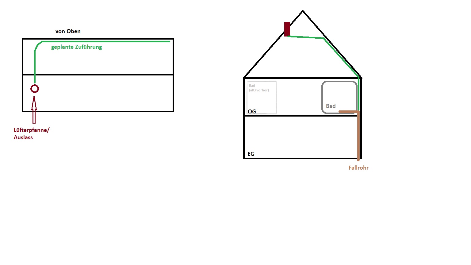

    Wir haben unser Dach neu eindecken lassen. Dabei wurde auch die Lüfterpfanne für die Luftzufuhr des Fallstrangs gesetzt. Deren Anschluss geht durch die Aufsparrendämmung und die Unterspannbahn - alles wieder fachgerecht von der Firma abgedichtet, etc. Wir wollen jetzt aber das Bad im OG, also dort, wo das Ganze hätte an das "Abflussrohr" angeschlossen werden sollen, verlegen, und zwar von der einen, vorderen, Seite des Hauses auf die andere, hintere, Seite des Hauses.
    Idee war jetzt, dass wir das Rohr, welches zur Entlüfterpfanne führt, über den (gedämmten, aber nicht genutzten) Dachboden führen und dort neu verbinden. Das Haus selbst ist 7m breit (Reihenhaus), das Rohr würde quasi von der einen Seite quer über den Dachboden zur anderen Seite laufen (entsprechend befestigt natürlich).
    Wäre das a) generell möglich oder gibt es hierfür eine max. Länge und b) das Gefälle des Entlüftungsrohres zur Rückführung von Kondenswasser, etc., müsste mind. 0,5cm/Meter betragen? (Ich würde aus "Sicherheitsgründen" 1cm/Meter nehmen in der Hoffnung, dass eventuelles Kondenswasser nicht so lange im Rohr steht/läuft)
    Als Rohr/Material schwebt mir ein wärmegedämmtes HT-Rohr vor. (Der Vollständigkeit halber, falls das von Interesse ist)

    Ich habe trotzdem noch auf die Schnelle ne Skizze gemalt. Nicht schön, aber selten.
    So soll es später mal aussehen (grün ist das geplante Rohr).

    Also, man kann aus dem Thema natürlich eine Wissenschaft machen, die DIN 1986-100 und DIN EN 12056-2 haben da das Zeug dazu das richtig kompliziert machen zu können. Aber im EFH und wenn da auch noch gleichzeitig das eine Bad wegfällt während das andere neu hinzukommt hätte ich da trotzdem keine Bedenken wenn das einfach so gemacht wird.
    Es sind übrigens auch eher die unbelüfteten Teilstücke die da Probleme machen, also in dem Fall die Abflussrohre im neuen Bad die zum belüfteten „Hauptrohr“ führen. Wenn man die kurz hält und nicht kreuz und quer führt (viel Bögen), dann geht sowas idR einfach nur gut.
  5. #5 simon84, 29.11.2021
    23.461
    7.012
    Es geht zu einem großen Teil ja darum dass das Wasser zB der klospülung oder von Waschmaschine und Spülmaschine dir nicht durch Unterdruck andere Geruchsverschlüsse Leersaugt
    und natürlich auch bei Rückstau, Reinigung von Grund Leitungen durch die Stadt etc
    außerdem gehts auch um das natürliche Bakterienumfeld….
    Ob da in einem EFH 5 Meter mehr einen Unterschied machen ? Eher nicht
