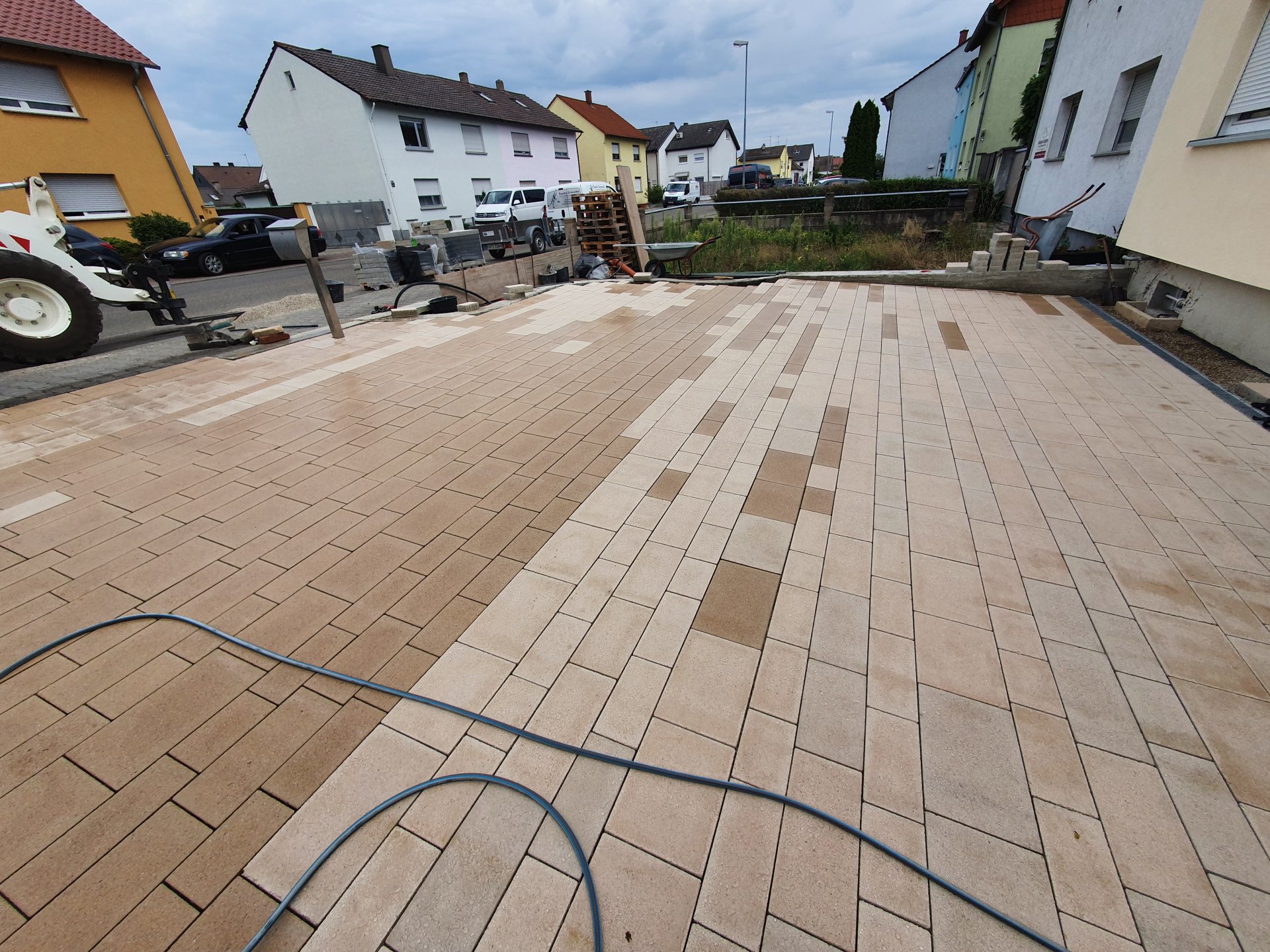

    Hallo. Ich habe folgendes Problem.
    Ich bestellte Steine mit Oberflächenschutz. Kaum waren alle Steine verlegt kam der Regen und das Problem kam zum Vorschein. Die Hälfte der Steine haben garkeinen Oberflächenschutz und ziehen das Wasser direkt ein und sind extrem dunkler wie die anderen Steine, welche einen Oberflächenschutz besitzen.
    Ein Verteter der Firma kam nun vorbei und räumte den Fehler ein. Er bietet mir entweder eine Nachbehandlung der Steine an oder eine Ersatzlieferung der falsch gelieferten Steine.
    Nun folgende Frage.
    Ich möchte eine Nachlieferung. Habe aber durch deren Fehler einen sehr großen zusätzlichen Aufwand und Kosten... Steht mir auch eine Ermäßigung des Preises zu?
    Ich finde das wäre ja das Mindeste.
    Vielen Dank für eure Antworten.

    War das bei der Lieferung mit vertretbarem Aufwand prüfbar ? Evtl sogar gekennzeichnet?

    Nein also alle Paletten waren gekennzeichnet mit Oberflächenschutz, aber einige hatten wohl trotzdem keinen Oberflächenschutz. Daher haben wir keinen Fehler gemacht.

    Schadensersatz Forderung gegen den Hersteller für die aus- und Einbau kosten
    wenn es wirklich so offensichtlich ist wie du beschreibst und du es nachweisen kannst (Aufkleber auf Paletten etc )
    dann wird aber Evtl zurück kommen ob ihr getestet habt (zb Gießkanne)

    Ich würde persönlich die nachträgliche Imprägnierung nehmen, weil die werksseitige auch nicht wirklich lange hält.
    So muss er nichts liefern, Du handelst noch bisschen runter und hast keine große Arbeit mehr damit.

    Also er war da mit einem spray und hatte es auf 2 steinen getestet. Diese waren dann zwar wasserabweisend aber trotzdem noch dunkler wie die anderen steine. Daher wollte ich eigentlich keine nachträgliche Imprägnierung. Aber er will einfach keinen Preisnachlass gewähren.
    Und er hatte sogar selber gesagt man kann ja nicht beim verlegen jeden einzelnen Stein nass machen...

    Ja mei, dann muss er halt die Ersatzsteine liefern und du klagst die Zusatzkosten für Aus- und Einbau ein.
    Wieso sollte er dir einen Rabatt geben müssen ? Er kann doch nachbessern und muss nicht unbedingt direkt mindern.
    Ob das angemessen ist oder nicht muss sowieso vor Gericht entschieden werden.
    Wenn die nachträgliche Imprägnierung nicht dem entspricht was ab Werk geliefert wird dann hast du doch noch einen Hebel mehr in der Hand.

    Interessant wäre es zu wissen, um welchen Hersteller es geht...
    Aus eigener Erfahrung, 60m² Pflaster verlegt, nach dem Abrütteln unerklärliche Flecken, aber nicht überall.
    Im Endeffekt hat dann eine vom Hersteller ausgesuchte Firma das komplette Pflaster getauscht.
    In einem anderen Fall hatten wir bei 200m² versickerungsfähigem Pflaster immer wieder mal Steine, bei denen an allen Seiten kleine Drähte rausguckten. Die "Kulanz" sah dann so aus, dass wir uns beim Baustoffhändler kostenlos eine neue Palette Pflaster abholen durften. Der Tausch der Steine ging auf unsere Kappe. Seitdem halte ich es so, dass Kunden, die unbedingt Betonprodukte dieses einen Herstellers haben wollen, sich diese selbst besorgen dürfen. So stehe ich bei Beanstandungen des Materials nicht zwischen den Stühlen...
