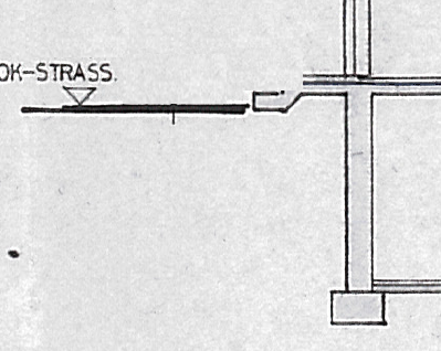

    Haus DHH 1974; Keller Beton 30cm auf Streifenfundament 30cm und 10cm Bodenplatte; "schwarze Wanne" wobei davon nach 44 Jahren nicht mehr viel übrig sein wird; Grundwasserspiegel sollte in etwa in Höhe des Streifenfundaments sein, ggfs. ein paar cm drüber / drunter. Bodenbeschaffenheit: vornehmlich Kies, keine Lehmschichten oder ähnliches bekannt; Auch Erde nur oberflächlich, unten kommt rel schnell die Kiesschicht.
    Bilder bzgl. Keller im Anhang.

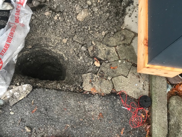

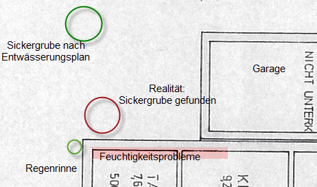

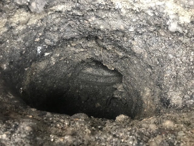

    Nun wollte ich vor 1 Woche die Dachentwässerung des Carports, Garagedachts und Holzlegs an die vorhandene Sickergrube auf der Ostseite anschließen und bin auf die Suche gegangen. Leider sind diese nicht begehbar sondern wurden tief gesetzt und überbaut. Laut Entwässerungsplan sollte diese etwa 2,5m vom Haus entfernt gesetzt sein. Nach anfänglichem Graben in der Einfahrt ,vermutete ich, dass dort keine Sickergrube ist. Ich habe mir dann eine Kamera gekauft und bin in den Regenrinnenanschluss und habe die Sickergrube dann ca. 20-30cm vom Haus entfernt gefunden. Erneutes graben hat diese dann zu Tage gefördert, ca. 80-90cm tief bis Deckel der Grube und ca. 20-30cm entfernt von der Hausmauer.
    (Details auf den Fotos im Anhang.)

    B) bei Häusern ohne Abdichtung für drückendes Wasser mind. 1,5-fache der Baugrubentiefe entfernt gesetzt werden.
    Nun ist sie bei mir 20-30cm entfernt und auch noch genau an der Ecke, wo ich im Frühjahr 2018 Probleme hatte.
    Ich denke, das das Wasser den geringsten Wiederstand nimmt und sich immer an der Hausmauer sammelt, bis es endgültig unterm Haus versickert.
    Das wird wohl beim Bau pfusch gewesen sein, dass es nicht dem Entwässerungsplan entspricht. Jedoch hat man damals scheinbar etwas unkonventioneller gebaut; Material war teuer.

    b) Wie weit sollte ich diese vom Haus nun setzten. Reichen 3m bis zur Wand oder muss ich wirklich 1.5xBaugrubentiefe (Das wäre beim Keller von 2,3m+Fundament 30cm) ca. 4m?

    Zu a) verschließen mit Schüttgut
    Zu b) umso weiter weg umso besser
    Zu c) mit hoher Wahrscheinlichkeit ja, aufgrund der von Ihnen beschriebenen Böden Verhältnisse ist Ihr Grund ja sehr gut sickerfähig, es dauert durchaus bei solchen Böden, Jahre bis sich genug Fein Anteil beimischt um einen entsprechenden Schaden überhaupt zu sehen d. h. das entstehen von gehemmter Versickerung , bzw brauchen sie erstmal hohen permanenten Niederschlag ..
    Zu d) Ringe werden die geringsten Kosten sein und je wieviel sie Selber 'mitmachen' 3-5 k ca, vllt müssen es keine 2000er sein, mit Entsorgung Aushub....

    Wichtig ist, daß kein Wasser mehr in diese Grube geleitet wird. Also die Rohre bis zur neuen Grube verlängern! Ob sie dann verfüllt wird ist zweitrangig.
    Ich bin sehr sicher, daß sich im Laufe der Zeit die Versickerungsfähigkeit durch die Feinanteile verschlechtert hat und dadurch die Feuchtigkeit aufgetreten ist.
