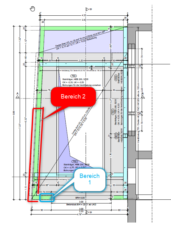

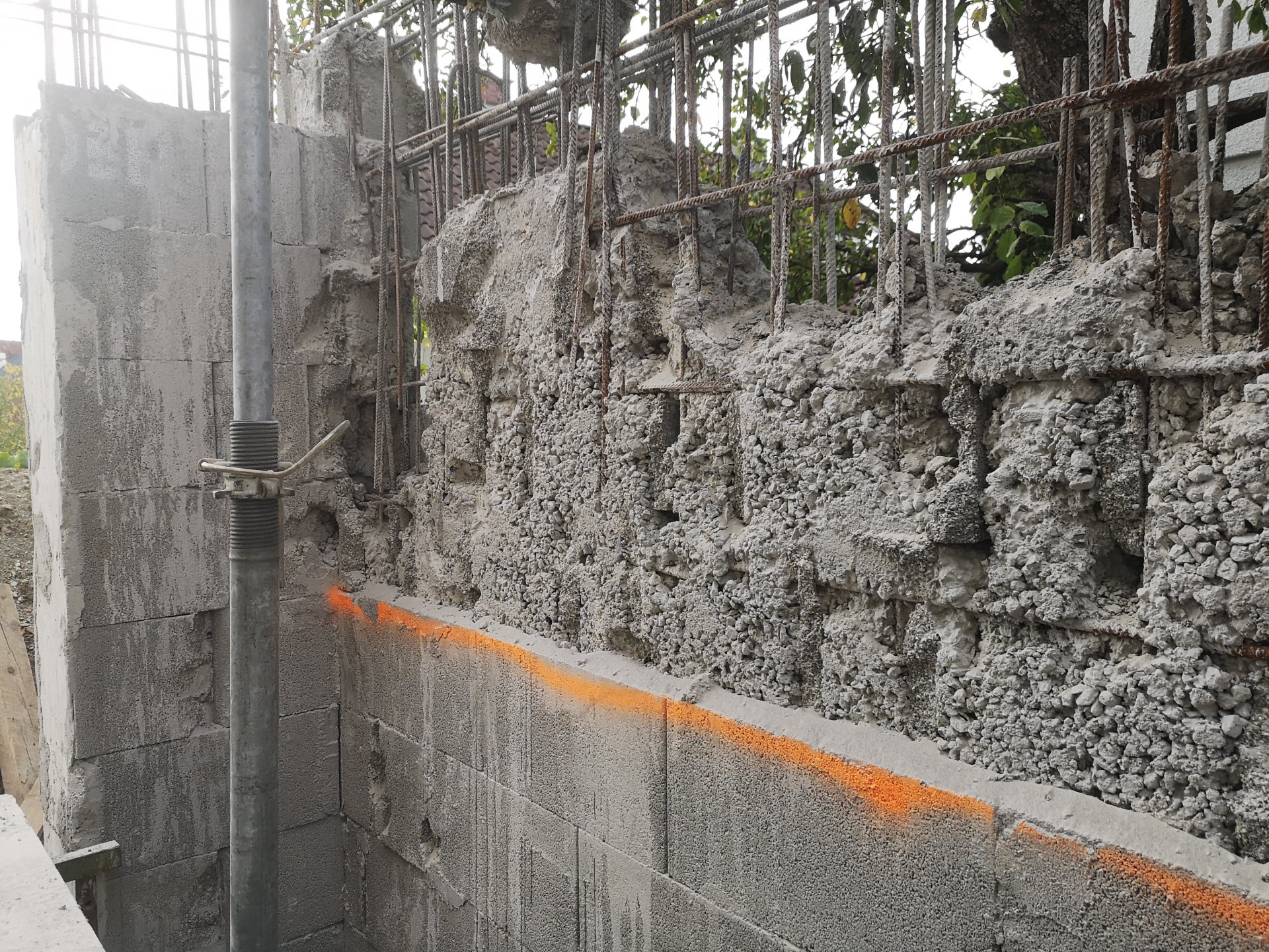

    Wie üblich wurde das Maximum an Schalsteinreihen ausgenutzt, es wurde also in 2.Steps betonieren... jeweils 5 Reihen.
    Die Wand sieht aus wie ein Schweizerkäse , ich habe bereits an mehreren Stellen , den Schalstein aufgebrochen (mit Stemhammer). Man merkt sofort ob Beton dahinter ist oder nicht...
    FInal warte ich nun auch noch auf das Feedback von meinem Statiker... wobei die Antwort sicherlich nicht überraschend sein wird ;-)

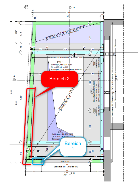

    heute gab es nochmals eine erneute Besichtigung mit der Firma und einem Statiker (welcher durch die Baufirma organisiert wurde)
    das positive zuerst... die Bastellösung ist vom Tisch und die Schalungssteine werden abgetragen.
    Der Reparaturvorschlag lautet wie folgt....
    • Entfernung der betroffenen Schalungssteine (die oberen 5 Reihen, ca. halbe Seite, Siehe Skizze unten Bereich 2)
    • Die Bewehrung wird herausgespitzt (also nicht entfernt) , sofern Schadhafte Bewehrung vorliegt wird diese ausgetauscht
    • Der entfernte Bereich wird dann komplett eingeschalt (mit Holzschallplatten)
    • Betoniert wird dann in zwei Zügen , da ansonsten die Schalung das Gesamtgewicht nicht aushält
    • Der kleine Bereich auf der Südseite (Bereich 1) scheint korrekt befüllt zu sein. Hier werden noch weitere Kontrollen durchgeführt. Dieser Bereich soll somit stehen bleiben , hilft bei Anbringung der Schalung.
    Für mich hört sich das nach einer gangbaren Lösung an ... habe etwas Sorge wie der neue Beton sich mit dem alten Beton verbinden wird. Speziell am Eck Richtung Südseite.
    Was ist eure Einschätzung dazu .... ??

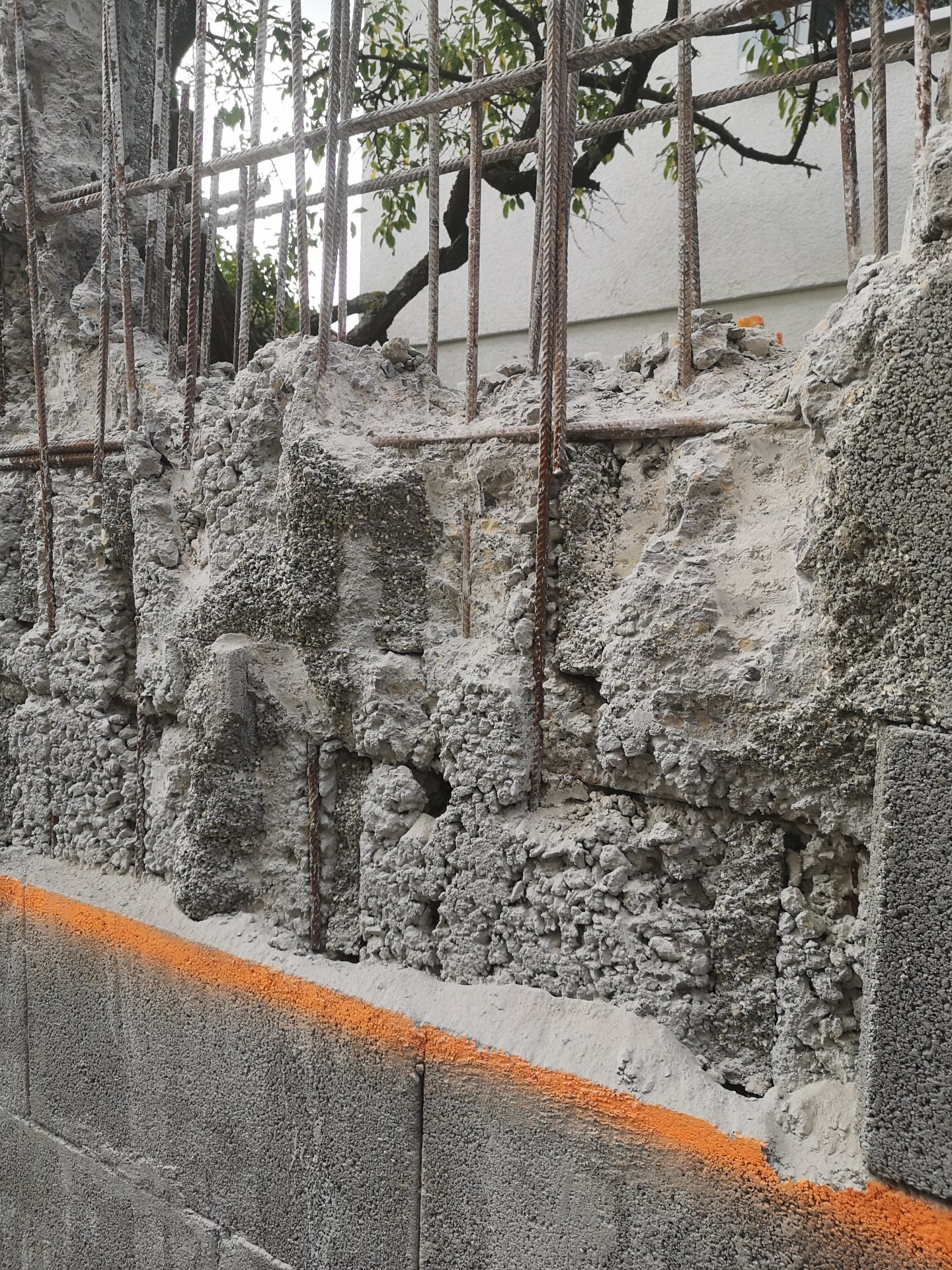

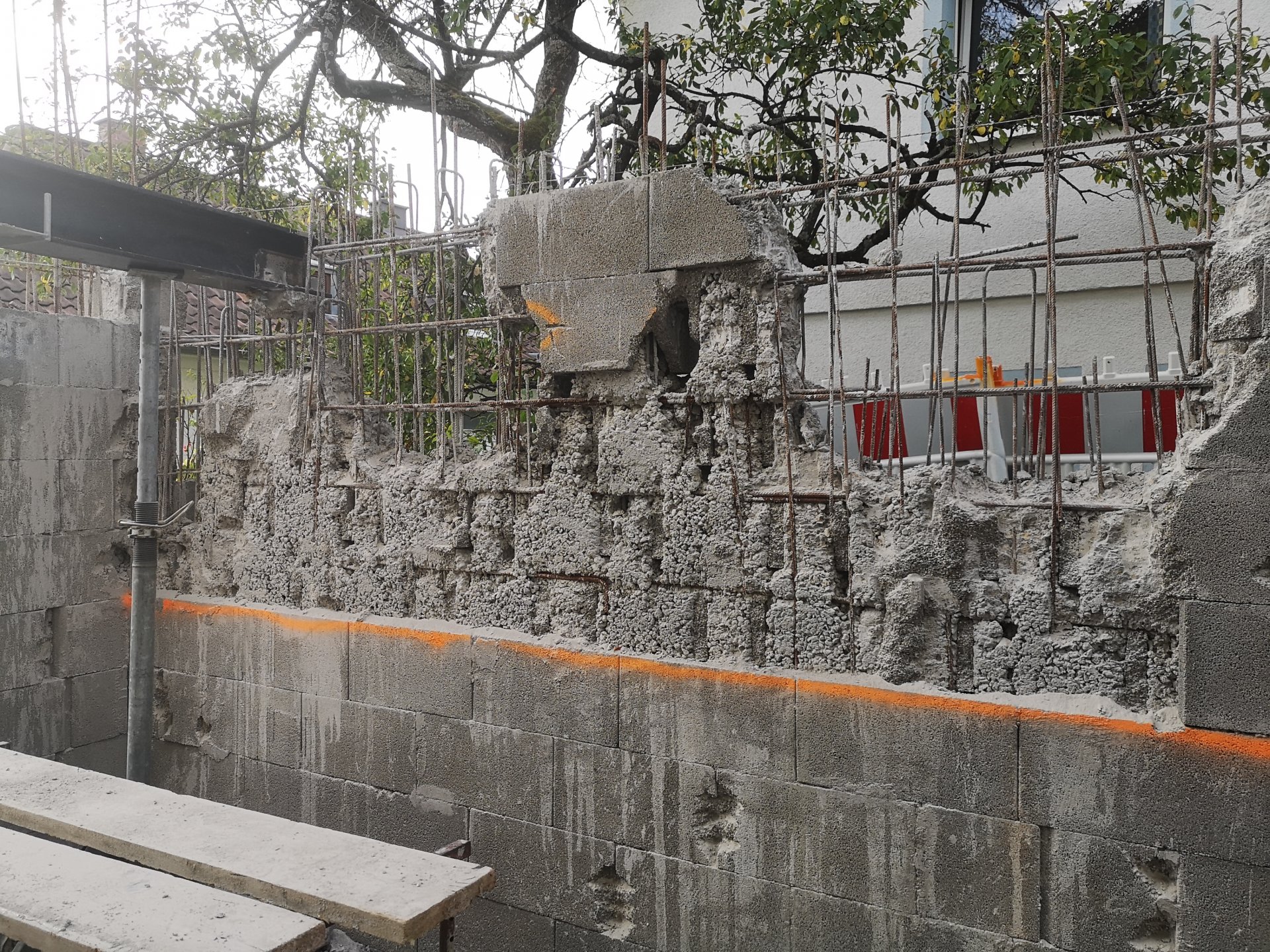

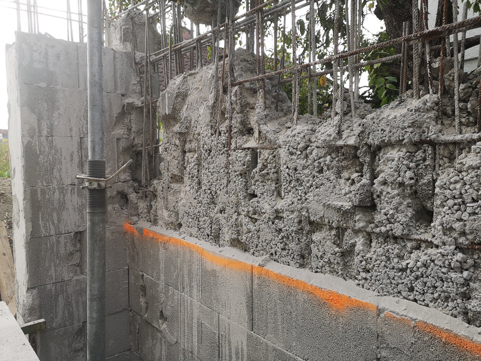

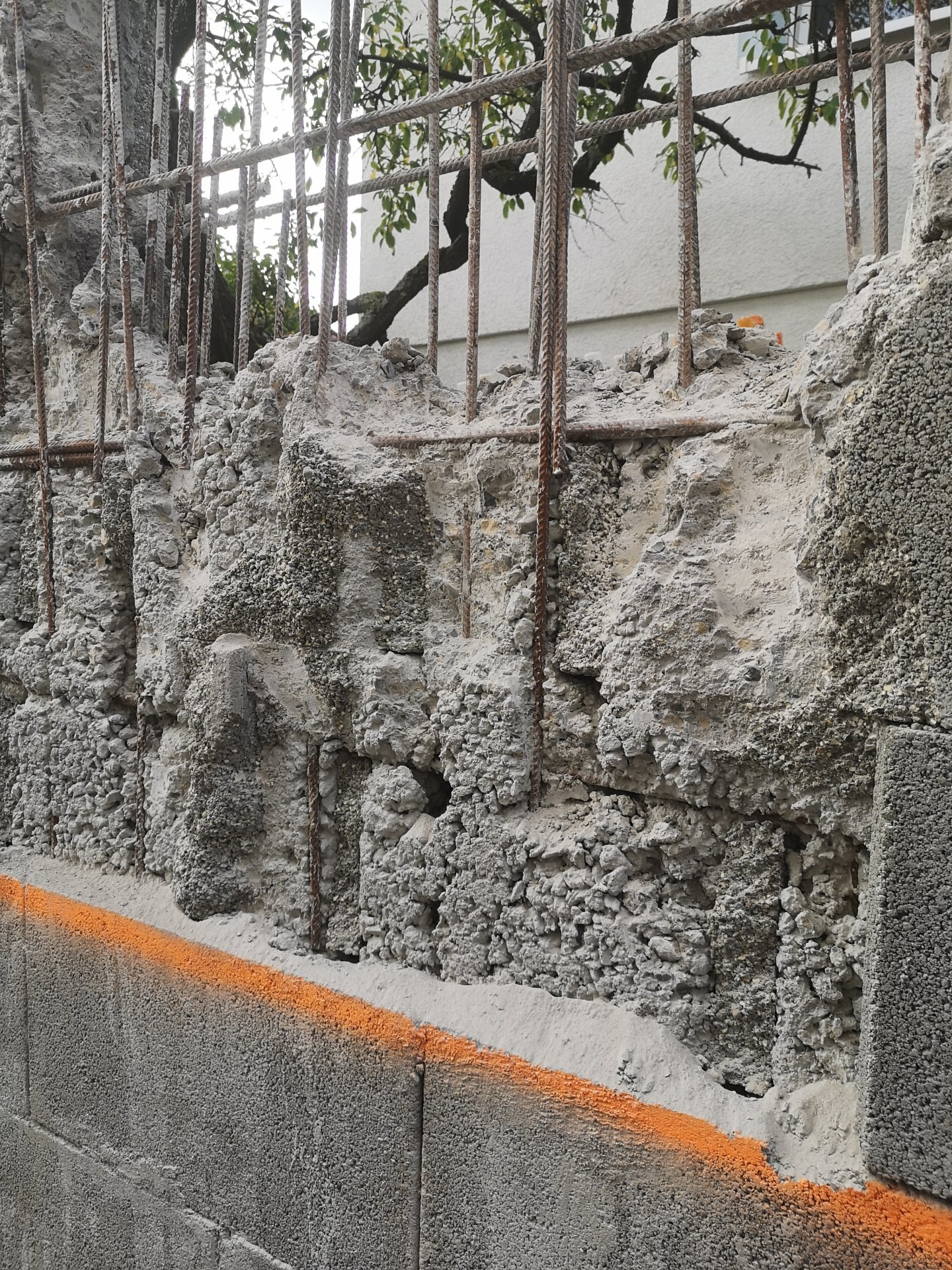

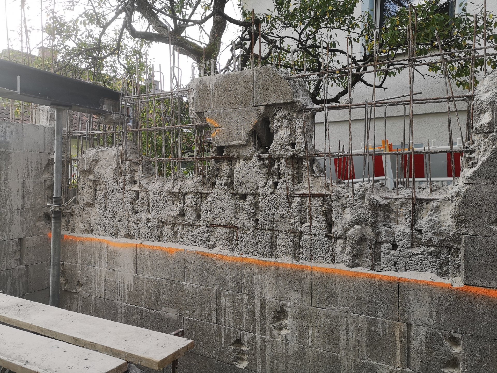

    Die Baufirma hat nun den ersten Teil der Wand abgetragen ... im unteren Bereich kam der Beton noch tlw an. Stelle gleich noch Bilder dazu ein.
    Ich konnte noch nicht mit der Firma sprechen , sie wollen jedoch sicherlich die Bereiche welche mit Beton gefüllt sind , stehen lassen.
    Im Endeffekt kann man ja nichts dagegen sagen .. für mich sieht der Beton jedoch etwas komisch aus und nicht satt vergossen und muss daher ebenfalls entfernt werden.
    Ich habe selbst noch keine 16er Körnung an Beton verarbeitet, daher die Frage an die Experten , ob diese grobe Strukturen bei einem 16er Beton normal sind ? bzw. evtl aufgrund Verwendung von Schalsteinen , diese Ausprägung normal ist ????
    Danke mal wieder für eure Hilfe !!

    Anbei noch die Bilder

    Nein , du siehst ja selbst das zu wenig verdichtet wurde oder der Beton beim Einbringen schon 'gezogen hat ' , ich tendiere hier auch fast zu zu 'trocken' eingebaut , sichtbar sind deutliche Einschlüsse Luft etc bis zum orangen Riss muss das noch weg

    Ganz ehrlich? Das sieht mir von Anfang bis Ende nach Murks aus. Ich bin zwar kein Hochbauer, aber bei so einer Baustelle gehört ne Pumpe oder ein Pumi und dann den Beton mit reichlich Verzögerer bestellt, so dass man in einem passenden Zeitfenster alles eingebaut bekommt.
    Ach ja, und ein "Gutachter", der vom Hochbauer bezahlt wird, wird wohl eher eine Lösung im Sinne des Bezahlenden präsentieren...
    Ich wäre ja für Abriss und nochmal neu.

    Wie lange brauchst du mit deinem Bagger um diese
    Misst zu entfernen?

    Kommt man ja nicht wirklich gut dran. Im Bild ist en 9-tonner zu sehen, also wird für viel mehr kaum Platz sein. Ich würds im vorderen Bereich mit Bagger abreißen, hinten dann händisch, neue Anschlußbewehrung, komplett einschalen und dann gießen. Wenn der hochbauer das nicht kann, sollte er vielleicht besser umschulen...
