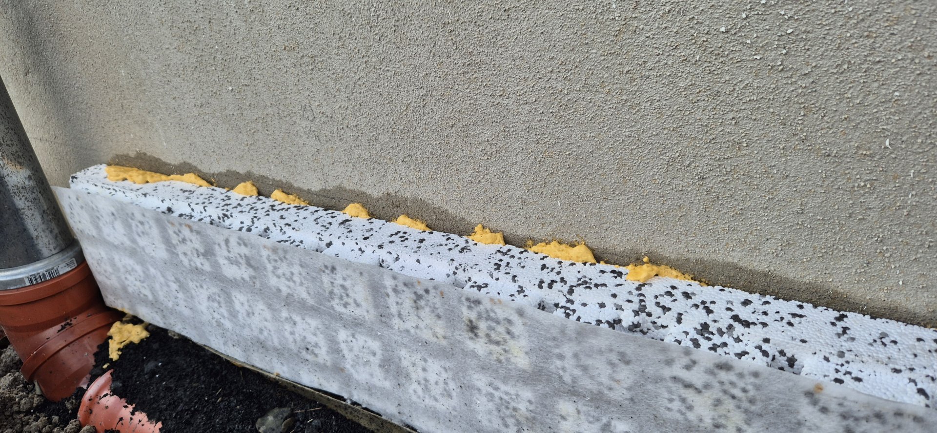

    wir haben diese Dämmplatten im Sockelbereich an unserem Anbau.
    Jetzt sind die Randsteine für die Tropfkante gesetzt worden.
    Ein "Spezialist" meinte, ich solle sie mit Montageschaum bis etwa 3 cm unter der Oberkante der Randsteine weiterziehen.
    Heute, bei dem Regen, glaube ich, dass war keine so gute Idee...
    Eure Meinung?

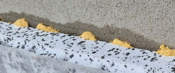

    Also dieses Material wurde rund um den Anbau im erdberührten Bereich verklebt. Jetzt sind die Randsteine für die Tropfkante gesetzt worden und es gab dadurch einen ungedämmten Bereich zwischen Oberkante Randsteine und der bereits vorhandenen Dämmung.
    Die Meinung war, diese rund 20 cm auch noch mit diesem Styropor zu füllen.
    Wie man auf dem Bild sieht, ist aber nun die Wand hinter dem Styropor feucht.
    Also stellt sich die Frage, ob ich alles wieder entferne und auf die 20 cm Dämmung einfach verzichte?

    Der Anbau ist ein Neubau? Wieso gibt es einen ungedämmten Bereich? Was soll das Styropor ausrichten? Wie ist der Sockel gegen Feuchtigkeit abgedichtet worden? Nur ein paar Fragen, es gibt noch mehr. Btw. Styropor hat dort nichts zu suchen.

    Als die Dämmung gemacht wurde, stand die Höhe der Tropfkante noch nicht fest. Gegen Feuchtigkeit abgesperrt wurde mit flüssig Bitumen. Das Styropor dient lediglich als Dämmung.
    In dem Bereich, wo jetzt das Styropor aufgefüllt wurde, gibt es allerdings kein Bitumen sondern lediglich den Sockelputz.

    Dann solltest Du jetzt mal ganz schnell einen Gutachter hinzuziehen. Also nicht wegen des Mistes vom Styropor. Was soll das Zeug dämmen? Ist der ganz Anbau nicht gedämmt?
    Noch einmal "WOW". Also darf Feuchtigkeit jetzt ungehindert in den Sockelputz eindringen (und in die Wand dahinter oder was auch immer verbaut wurde). Freu Dich schon mal auf die anstehende Sanierung, wenn Du jetzt nicht handelst.

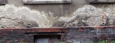

    Warum willst Du gedämmte Steine noch einmal dämmen? Dann könntest Du auf die Idee kommen, das Haus auch noch einmal zu dämmen. Also Unsinn.
    DAS wird dann dauerhaft passieren (auch ohne Dämmung). Feuchtigkeit an der Wand und dann auch Feuchtigkeit in der Wand. upload_2026-9-1_9-13-12.png
    Zielbild (leicht übertrieben)
    Lösung: Die gesamte Wand abdichten. Also von dem Bereich, wo bituminös abgedichtet wurde, anschließen und nach oben ziehen.
    Ja, scheiße, aufwändig, kostet einiges an Geld. Ist aber zwingend notwendig.

    Styropor ist wie ein Schwamm, das sieht man ja sehr deutlich auf dem Foto.
    Die Baufirma ist nicht umsonst insolvent.
    Wie gesagt Styropor ist das falsche Zeug, es gibt extra Sockeldämmplatten aus EPS.
    Das, was Ihr jetzt noch drangeklebt habt muss wieder ab, der Rest, der schon da war kann bleiben, solange dahinter ordentlich abgedichtet wurde. Nur dämmen wird es nicht besonders. Ob Du die geforderten Dämmauflagen damit einhältst, ist nochmal ein anderes Thema.
