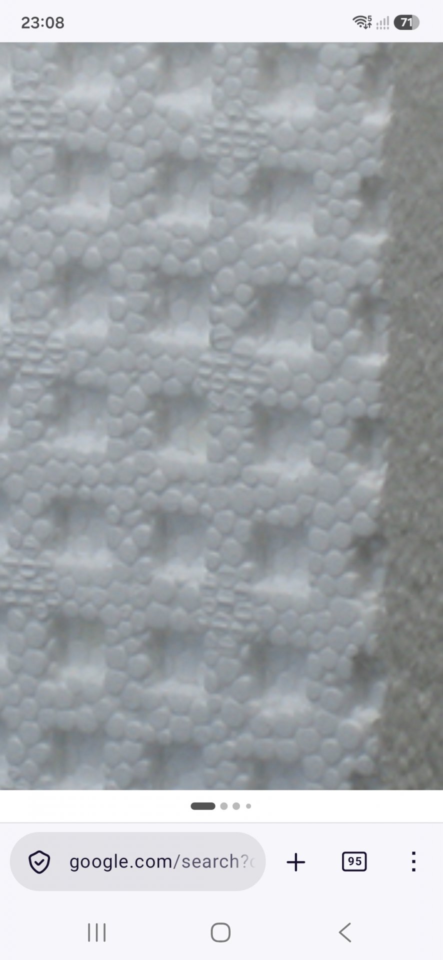

    Und du hast jetzt anhand der Bilder Styropor von EPS unterscheiden können?
    Styropor ist ein Markenname für EPS, und ein häufig dafür verwendetes Synonym. Wenn jemand hier in diesem Fall von "Styropor" spricht, meint er sicher nicht den Markennamen von BASF.
    Das verwendete Material könnte vor dem Hintergrund der angebrachten Vlieskaschierung mit Hinterlüftung durchaus eine hydrophobierte Perimeterdämmplatte sein. Ich halte das sogar für recht wahrscheinlich, daher ist das hier nicht das falsche Zeug, sondern ein falscher Systemaufbau.

    Ja, man kann doch ganz eindeutig die groben Kügelchen erkennen, die findet man bei EPS-Sockeldämmplatten nicht, jedenfalls kenne ich keine.

    Screenshot_20260902_230839_Firefox.jpg Das ist ein Beispiel für eine "typische" Sockeldämmplatte. Wie grob die Kügelchen sind, sagt erst mal nichts aus. EPS sind immer Kügelchen...

    Na vielleicht beglückt uns der TE ja mal mit einer Produktangabe.
