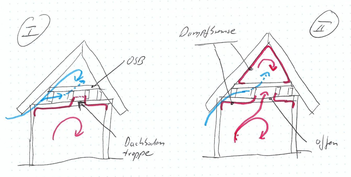

    Hallo zusammen!
    Vor einigen Jahren habe ich den Dachboden ausgebaut und gedämmt (Skizze II). Die Dampfbremse habe ich im Randbereich auf den OSB-Boden geklebt und gut. Durch die Dachbodentreppe war der Bereich aus meiner Sicht damit geschlossen.
    Kürzlich habe ich diese klappbare Dachbodentreppe samt Rahmen rausgenommen und musste dafür auch etwas vom OSB-Boden wegnehmen (kommt richtige Treppe rein). Dabei ist mir aufgefallen, dass es aus dem geöffneten Bereich heftig zieht. Zwischen den Kehlbalken ist zwar Isolierung aber es bläst kalte Luft nach Innen und ich stelle mir die Frage, ob ich da jetzt eine Wärmebrücke habe. Den Bereich am Boden mache ich zwar wieder dich aber die kalte Luft bleibt ja. Somit sind zwischen geheiztem Dachboden und der kalten Luft zwischen den Kehlbalken nur 22 mm OSB.
    Besten Dank!

    Nein keine falsche Dampfsperre oder Klimamembran-natürlich zieht es da durch - die Anbindung erfolgte ja auf dem OSB-Boden, ergo bleibt ein Stück vom Dachkasten über Drempel/Ringanker/Balken bis UK OSB ja offen, dieses Anbindungsthema war schon öfters hier gefragt, im Prinzip hätten sie durch die Sparren Felder durchführen und waagerechte Abstellung einbauen müssen, de facto ist ihr Fußpunkt offen.....

    "Ausgebaut" und "Dachbodentreppe" hört sich für mich nicht unbedingt als "ausgebaut" an. Ich gehe mal davon aus, dass der Dachboden nicht beheizt ist. Wenn dem so wäre halte ich die ganze Sache für "gefährlich, da der beheizte Wohnraum vom unbeheizten Dachraum anscheinend nicht ausreichend luftdicht voneinander getrennt sind. Hol einen Fachmann - der soll sich das vor Ort anschauen.
