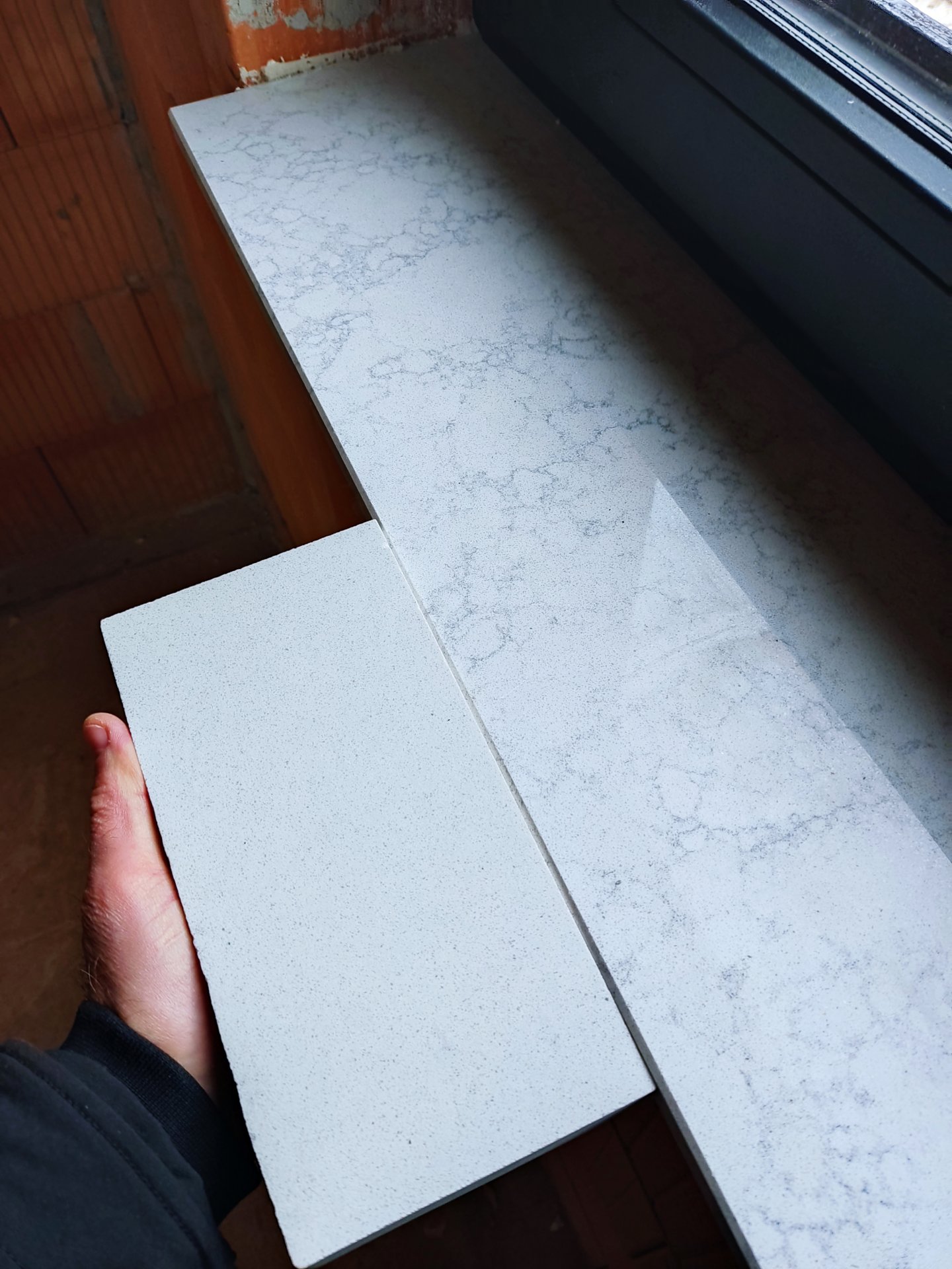

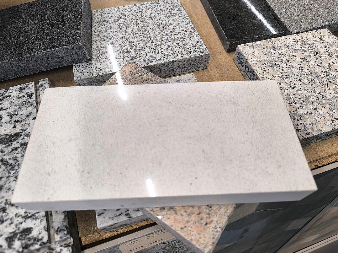

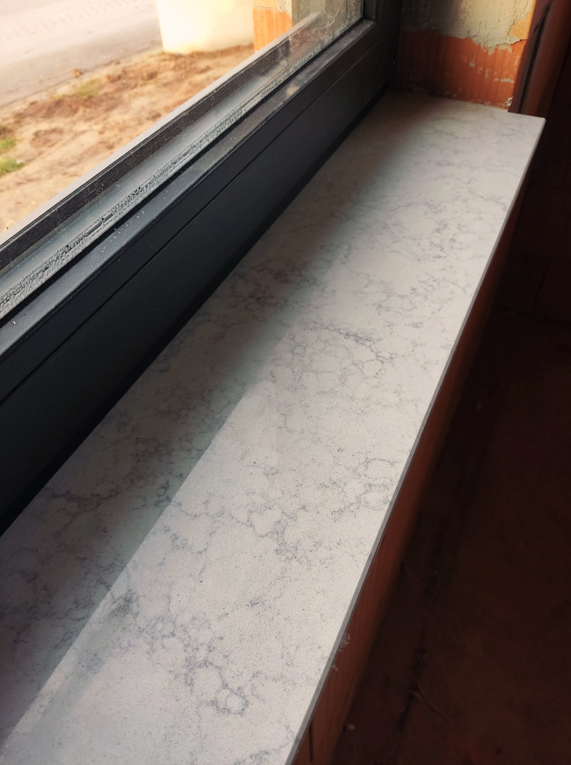

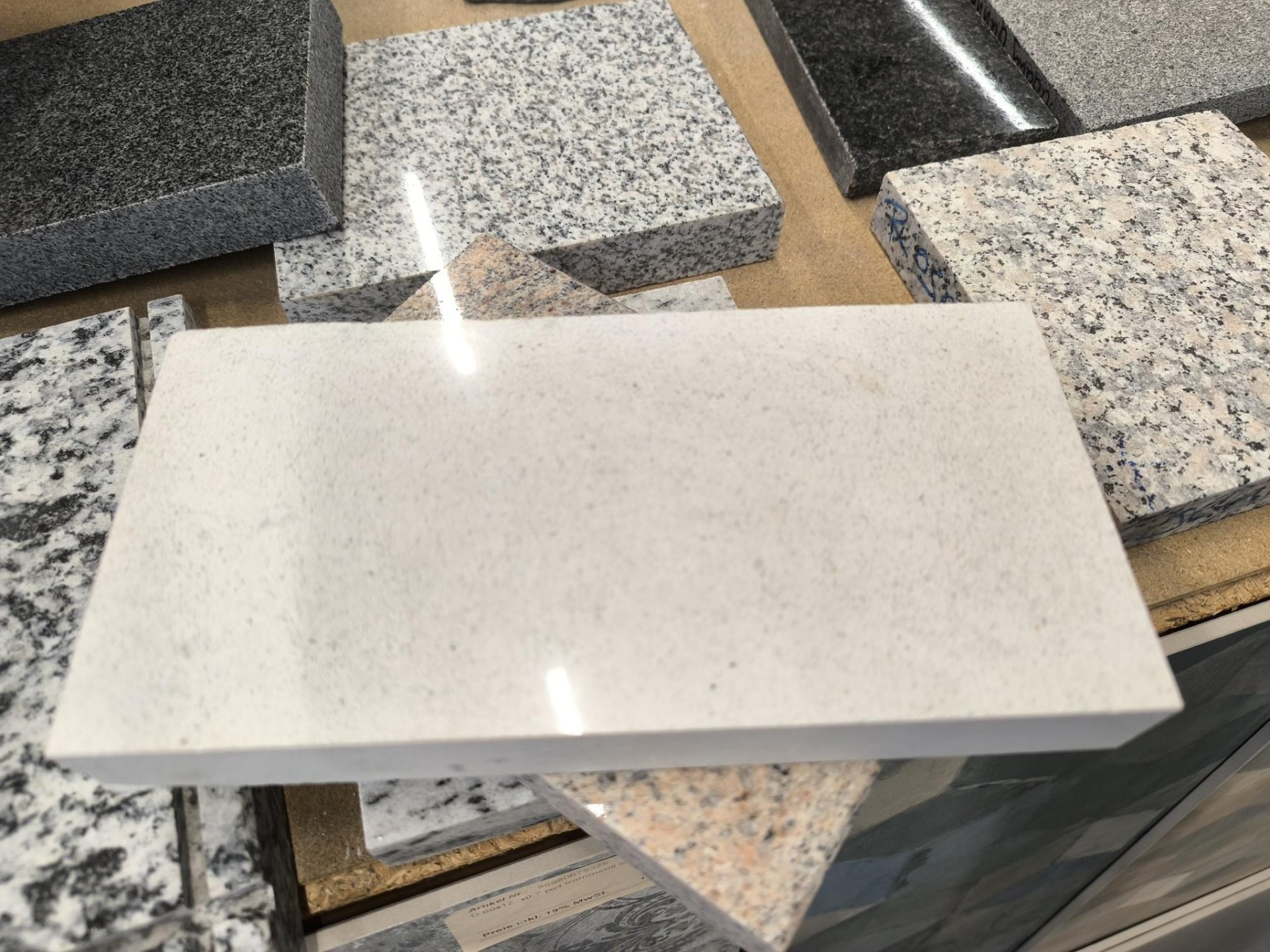

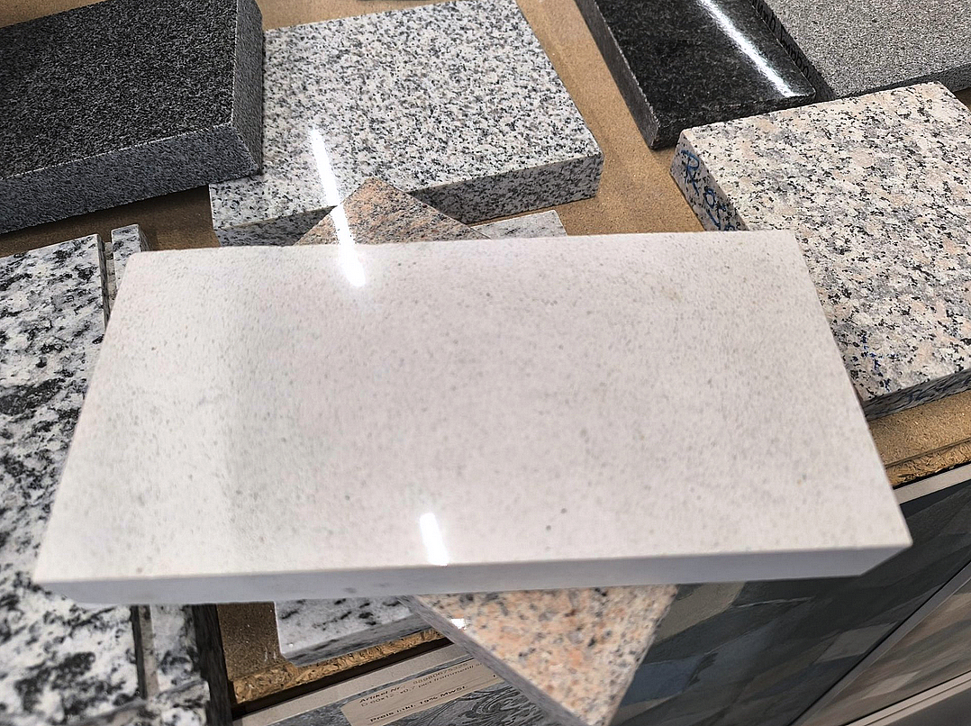

    ich hoffe, ihr könnt mir bei dem folgenden Problem weiterhelfen:
    Die Fensterbänke wurden bereits vor ein paar Wochen eingebaut. Abgenommen wurden sie vom Bauleiter, der den Lieferschein entsprechend geprüft hat. Nach dem Einbau ist mir (Bauherr) aufgefallen, dass die Fensterbänke stark vom angeschauten Muster abweichen. Dazu würde ich mich über eure Meinungen freuen. Mir geht es insb. darum, ob diese Farb- und Strukturabweichungen der Fensterbank tatsächlich (wie vom Lieferanten behauptet) so stark vorkommen dürfen.
    Danke vorab.
    Anbei ein Bild des Musters und eines der realen Fensterbank.
  2. BaUT
    9.395
    5.902

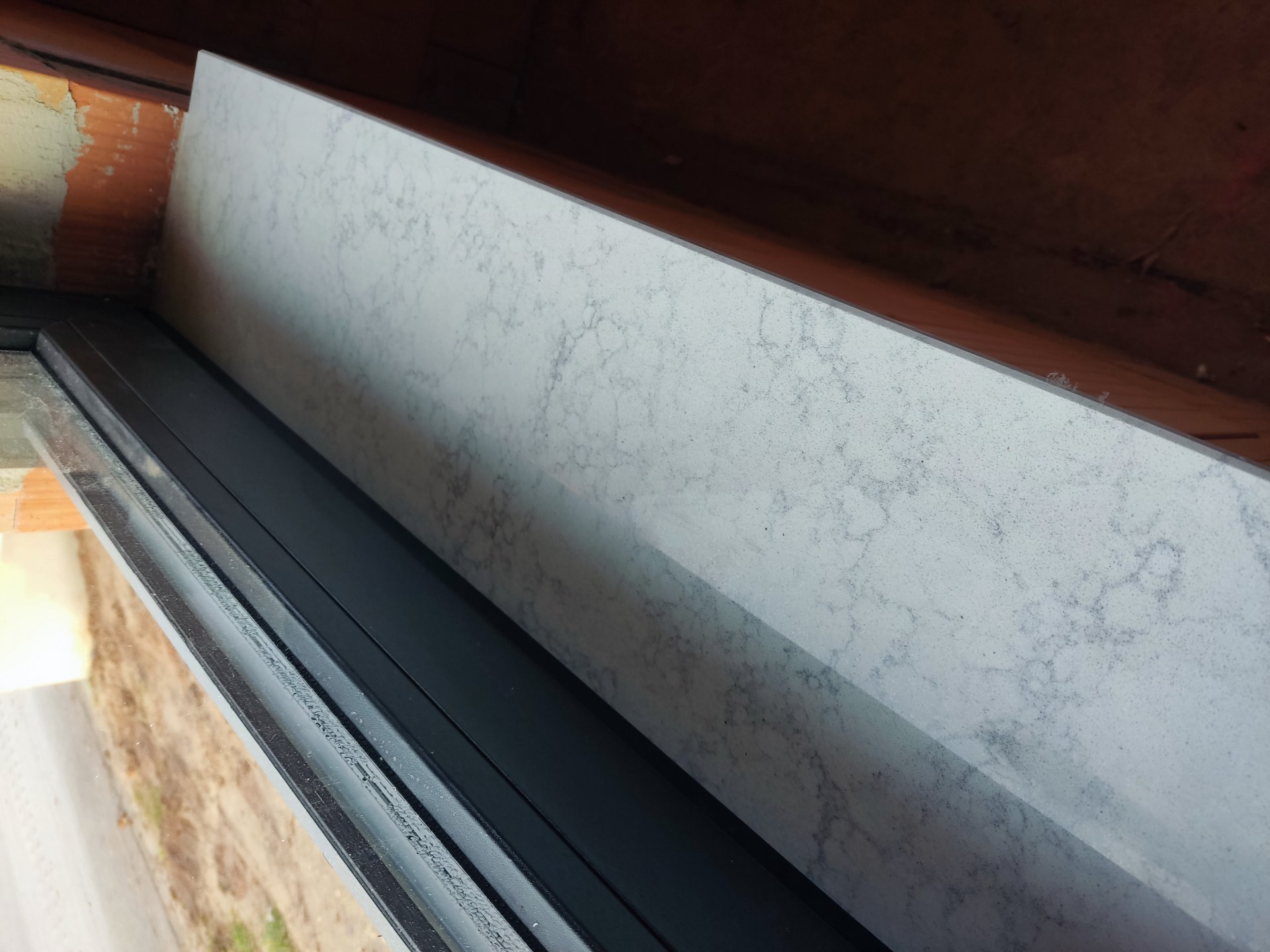

    Das ist schwer einzuschätzen.
    Das Muster ist wirklich sehr gelbstichig, was ggf. am "warmweiss" der Baumarktbeleuchtung liegen kann.
    Die eingebaute Fensterbank ist leicht blaustichig, was ggf. am diffusen "kaltweißen" Winterlicht liegen kann.

  3. #3 Erik1988, 08.01.2026
    Erik1988
    Erik1988
    08.01.2026
    11
    Danke für die Einschätzung.
    Der andere Grundton (kaltweiß zu warmweiß) stört mich am meisten, aber auch die meiner Meinung nach andere Struktur und blaue Maserung im Stein...

    Nimm doch mal das Muster mit nach Hause, lege es auf die eingebaute Fensterbank und schau dann noch mal (inklusive Foto für uns).
    Die Maserung ist aber tatsächlich anders - wobei das auch als Naturprodukt passieren kann.

    @ Erik , warum sprichst Du von Stein ?
    Das ist kein Stein !
    Das ist Quarz Komposit ! 97% Sand , Splitt , Farbstoffe Steinmehl , der Rest Harz ... Die gezeigten Bilder zeigen in derTat zwei verschiedene Materialien !

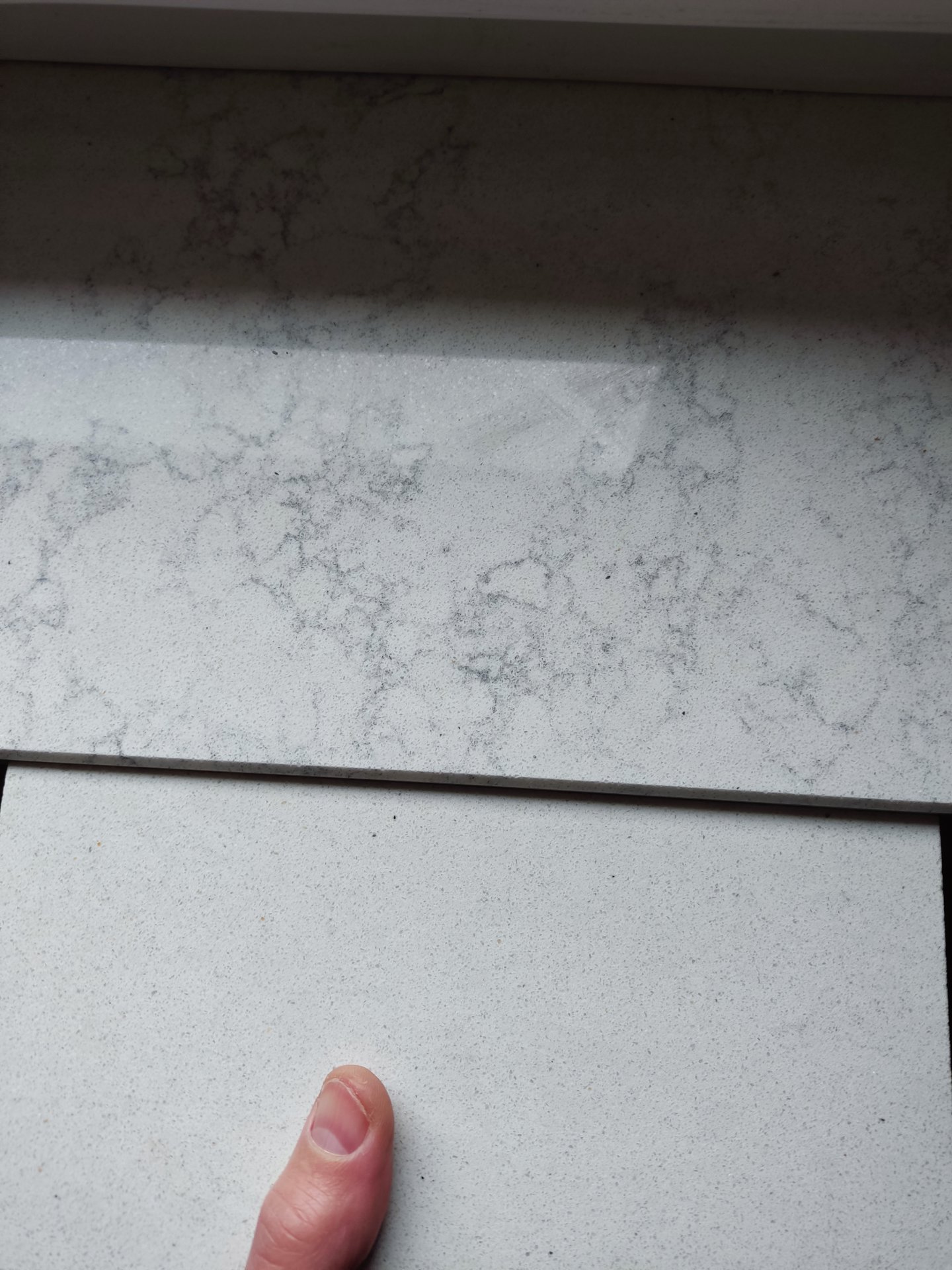

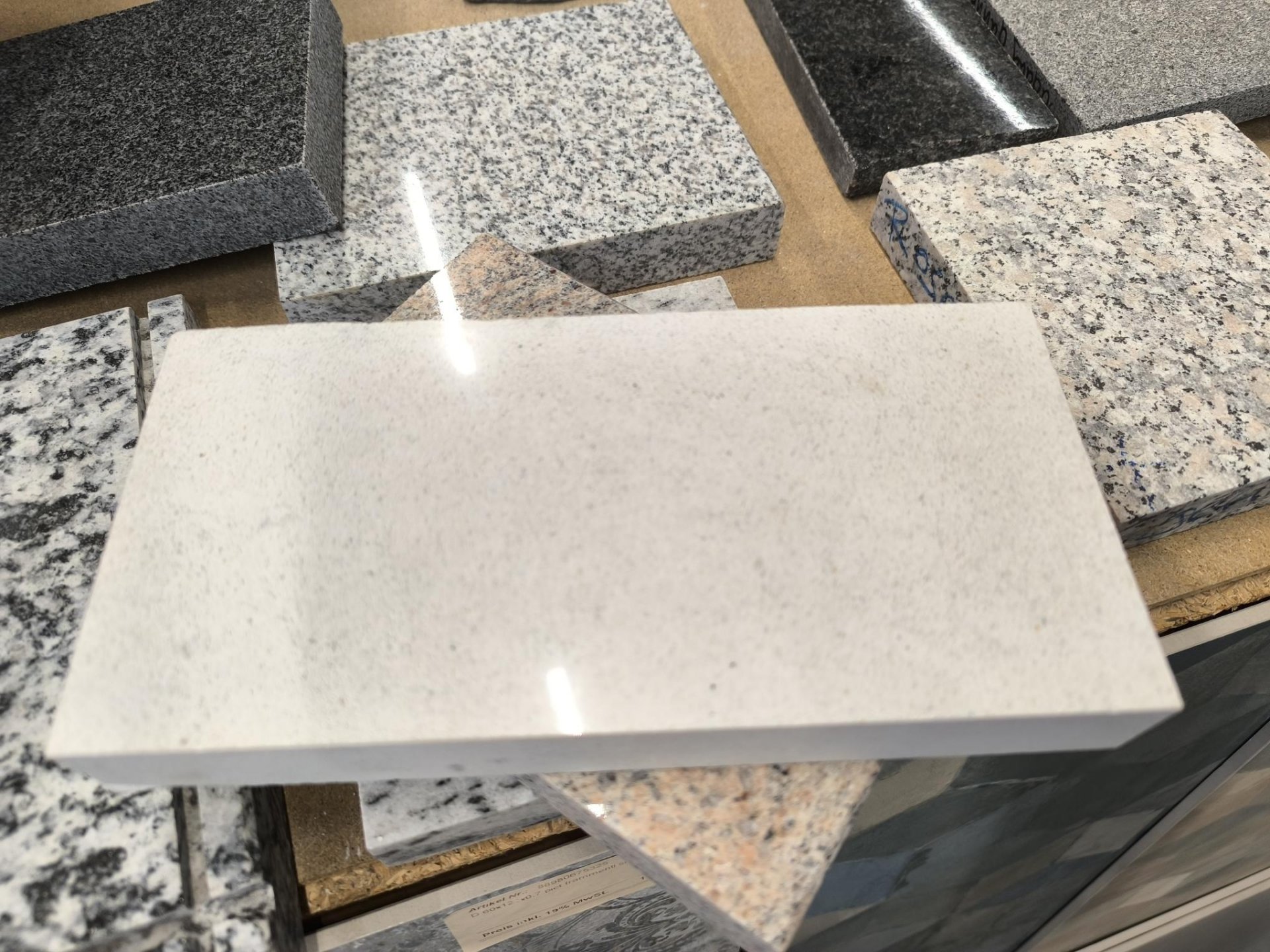

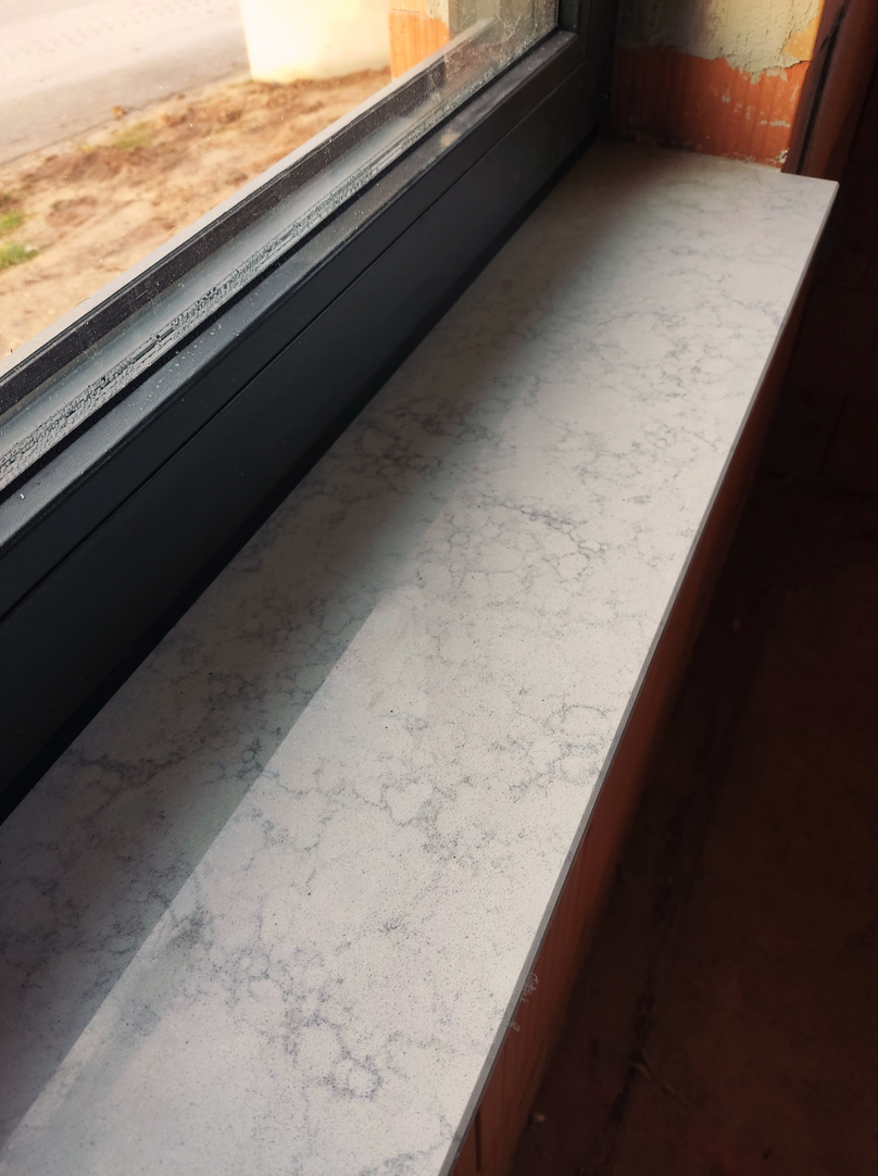

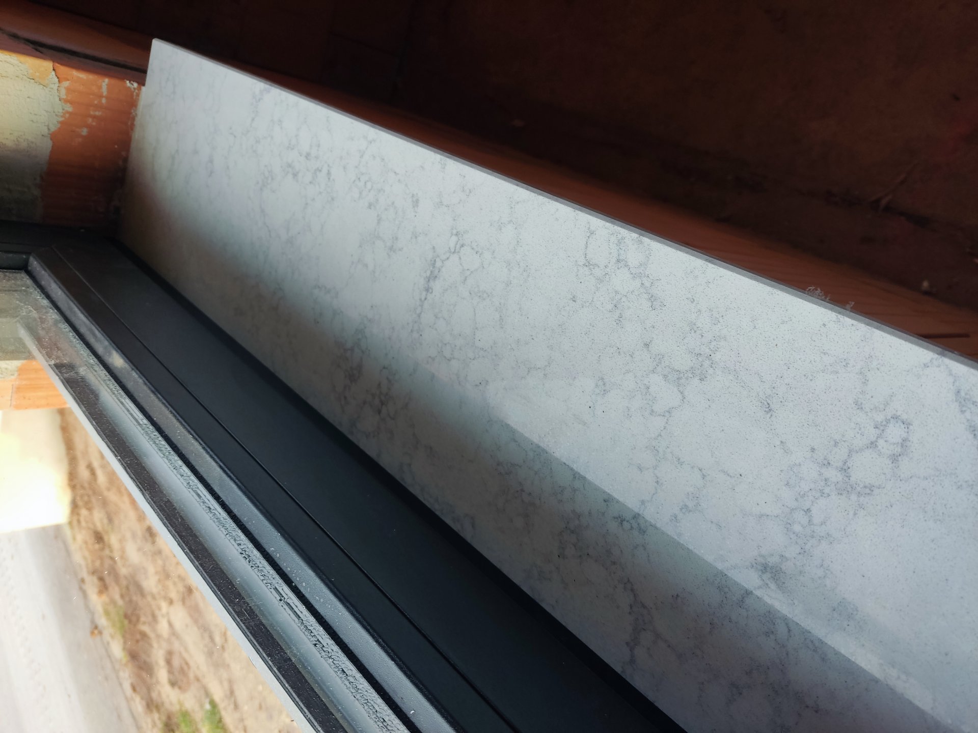

    Weil ich gerade am Arbeitsrechner bin und Pause habe:
    neutralisierte Farbgebung. Jetzt ist das Foto des Fensters noch etwas matschiger.
    Aber es bleibt die Maserung.

    Das sind definitiv zwei verschiedene Artikelnummern.

    Ich weis jetzt nicht wie hoch die Toleranzen bzgl. der Farb und Textur unterschiede bei Quartz Kompositmaterialien sind . Da müsste man mal beim Hersteller selber nachhaken !

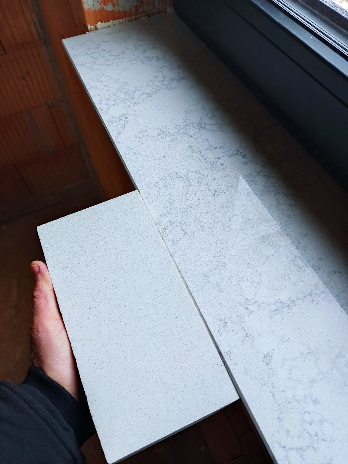

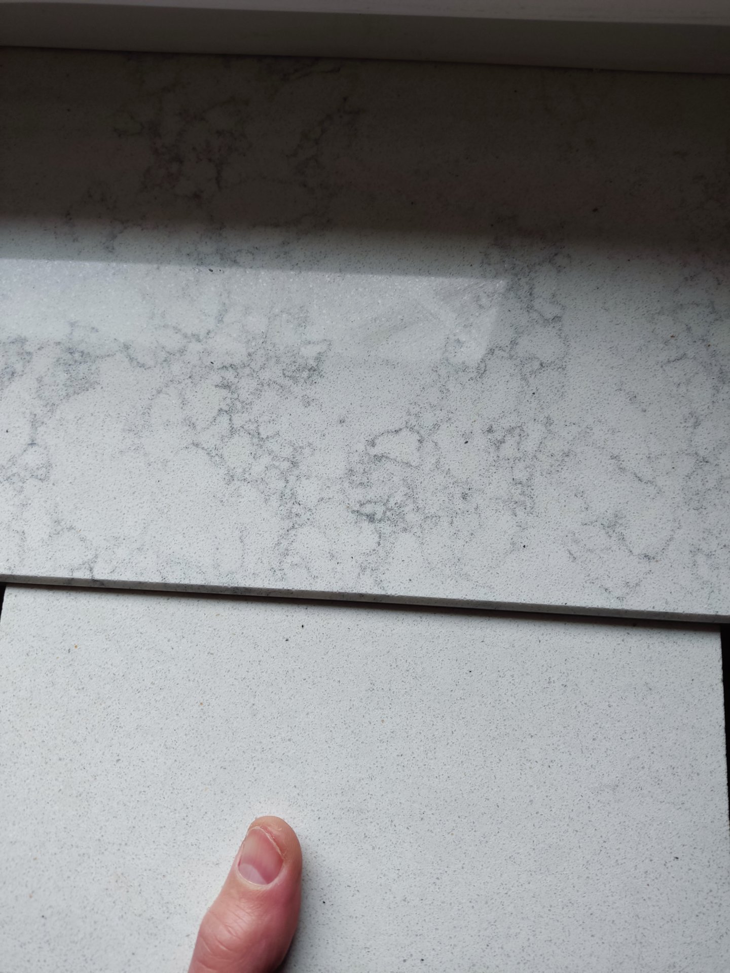

    Anbei die heute gemachten Fotos auf der Baustelle.
    Tatsächlich ist der Grundton nur leicht unterschiedlich. Was aber meiner Meinung nach extrem stört und eben auch gar nicht im Muster vorkommt, ist die leicht bläuliche Maserung...

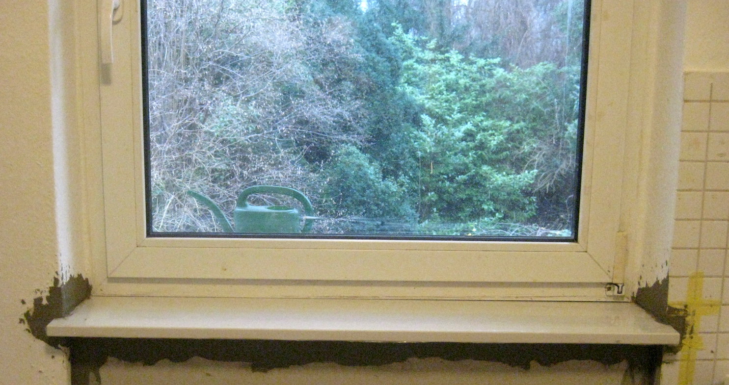

    Hinweis: Selbst, wenn auf dem Lieferschein steht Fensterbank... "Weiße Katze..." :bef1006: (= Produkt Bezeichnung und/oder Name und/oder Art Nr. und/oder Muster Nr., Hersteller, ... unbekannt) bedeutet, dass nicht das die "Schwarze Katze..." auf dem Foto zur "Weißen Katze..." wird.
    Den Fotos nach würde ich als interessierter Laie auf dem Gebiet "Steinfensterbänke" sagen das du die Kunststeinfensterbank "Schwarze Katze..." bekommen hast.

    Das eine scheint marmoriert, das andere gesprenkelt. Es kann auch vorkommen, dass die Produkte in der Ausstellung falsch deklariert sind.
    Wie man damit jetzt umgeht, da weiß ich keinen Rat.
    Unabhängig Deiner Frage: ich finde das von Euch ausgesuchte ruhigere Muster schicker. Wir selbst haben ein marmoriertes unruhigeres Muster in der Küche (ähnliches Fenster wie bei Euch) und auf drei weiteren Fensterbänken. Mir ist es schlicht egal wegguckend, was bei uns verbaut wurde. In der Küche bin ich der Marmorierung dankbar, da man entstandene Spuren von Pötten und Seife nicht so schnell sieht.
    Wenn Ihr Euch entscheidet, es zu tolerieren, könnt Ihr über Euren Bauleiter einen Gutschein für Wichtigeres aushandeln. Allerdings ist es ja noch nicht zu spät, das Material auszutauschen.

    Im Grunde zwei unterschiedliche Granitarten. Es ist natürlich Geschmacksache, aber auf mich wirkt das verwendete Material - wie Profil schreibt - künstlich und zudem nicht zeitgemäß (aber wie gesagt, dass empfindet jeder anders).

    IMG_1320.JPG Das Muster hätte ich für einen Naturstein gehalten ( kann man das so gut nachahmen? )
    Den gelieferten würde ich auch nicht haben wollen ( für Mieter nehme ich die auch, weil billig )
    Wie auf dem Bild für um die 20€
