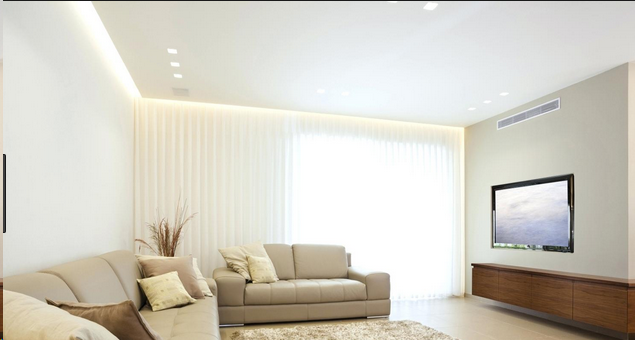

    Lack spanndecke mit integrierten leuchten. Da braucht man um die 5 bis 6 cm und ich hab zwischen Fenster und Fichtenholz decke nur 2 cm. Das heißt ich kann die decke jetzt streichen lassen in weiss , mit paneelen würde es auch schon knapp oder eben Fenster auswechseln, was wir ja jetzt machen lassen.

    Das tut mir leid für Sie. Aber ich befürchte, wenn Sie derart wenig zeit haben, um nachzufragen was "I:" und "A:" im Angebot bedeutet, das sie nun ohne Professionelle Betreuung noch mehr Lehrgeld bezahlen als nur die 10T€ für die Fenster. Niemand, der Ihre Mängelansprüche fachgerecht durchsetzt, etc. Ich meine damit nicht, dass sie bei einem "Schlechten" planer sein wollen, aber vielelicht ist es besser, ein baubegleitenden gutachter, sachversätdnigen, ein Bauleitungsbüro oder anderen Architekten einzuschalten, statt ein Internetforum zu befragen, und zu hoffen, dass dies das einzige Lehrgeld bleibt. Eine Abgehängte Decke geht auch bei raumhohen Fenstern, zum Beispiel wenn die Deckenkante von der Wand/Fensterkante zurück springt und zum Beispiel indirekte Beleuchtung dahinter installiert wird oder die Vorhangführung versteckt. Siehe Beispiel unten. Stichwort freie Deckenkante, indirekte Beleuchtung. ( Vorsicht mit dem Öffnungsflügel, je nach Fenster ( Schiebetüre, Kipp, Dreh/Kipp oder Festverglasung) müssten unterschiedliche Abstände zum Fenster Eingehalten werden. ) Wusste der Planer denn, dass Sie eine Abhangdecke einplanen? Oder war das eine Information, die Sie für selbstverständlich genommen haben, und der Planer wusste nichts davon? Generell scheint mir, Sie haben ein Kommunikationsproblem mit ihrem Planer.
    Es muss Ihnen gefallen, aber es lohnt sich manchmal, sich etwas mit dem Thema auseinander zu setzen, oder sich die Mühe zu machen, ein Planer zu suchen, der das bewältigen kann. Im konkreten Fall könnte diese Mühe 10T€ Wert gewesen sein. Einen ähnlichen Fehler ( schlechter Planer = kein Planer) nochmal zu begehen, widerspricht der Bedeutung von "Lehrgeld". Außerdem möchte ich Sie bitten, Ihre Beiträge, bevor Sie auf "Antwort erstellen" klicken, noch einmal kurz darauf überprüfen, ob diese für jemand Außenstehenden mit den wenigen Informationen verständlich sind. Unsere Beiträge sind zwar nicht Perfekt, und oft kurz, aber immerhin opfern wir auch unsere Zeit für Ihr Problem, und würden uns freuen, wenn Sie Ihre Fähigkeiten in der Aufklärung von Laien (hier ohne Dokumentationspflicht ;)) einsetzen, und uns die Probleme verständlich darlegen würden. So können wir Ihnen am besten helfen. Zum Beispiel würden mehr Fotos helfen. Vielen Dank!
