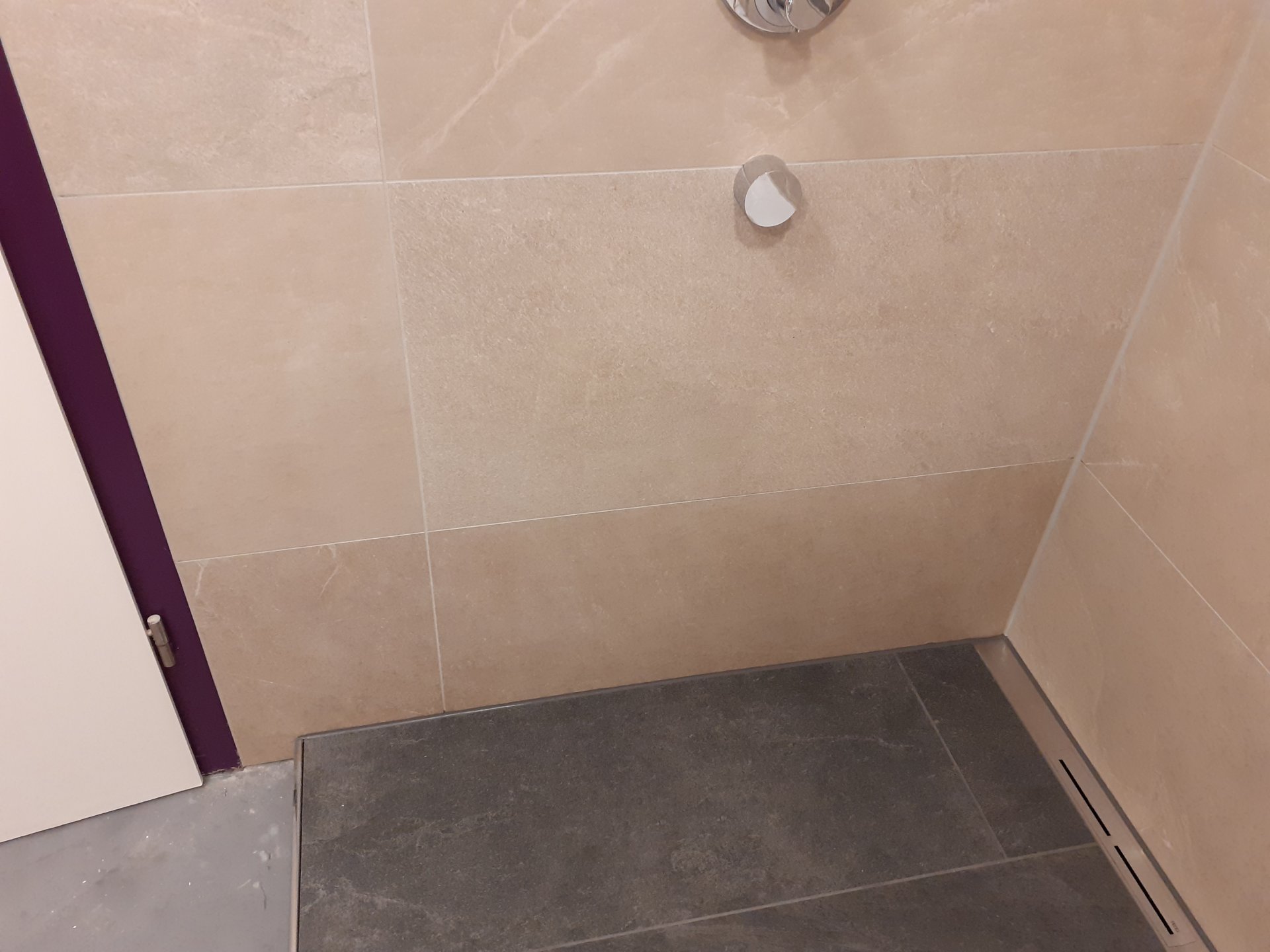

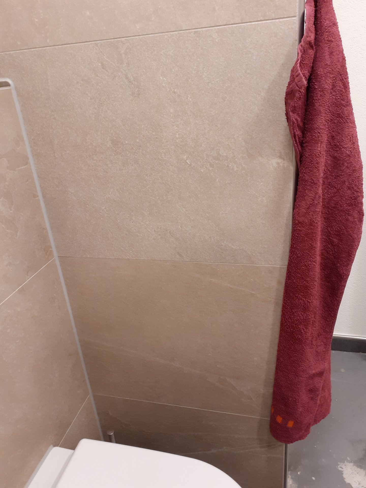

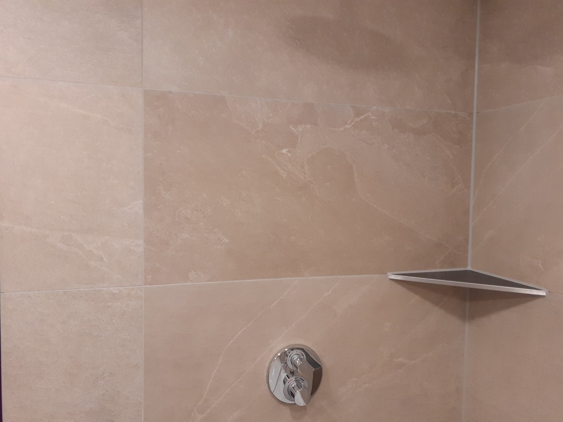

    Ich habe im Juni angefangen zwei Bäder renovieren zu lassen. Also ein Bad und ein WC das zum Bad umgebaut wurde. Das ehemalige WC hat jetzt eine Dusche. Habe einen Fliesenleger beauftragt. Ich habe die Vorarbeiten gemacht, bis auf die Maurerarbeiten. Da die alten Fliesen drinnen geblieben sind, habe ich sie armiert, also genetzt. Ich bin selber vom Bau, bin gelernter Maler und arbeite seit 25 Jahren in dem Beruf. Der Fliesenleger konnte dann Fliesen. Im WC das jetzt eine Dusche ist hat alles soweit geklappt. Jetzt konnten wir im Bad starten. Es ging darum das wir die zwei Bäder hintereinander machen, damit wir immer eine Möglichkeit zum duschen haben. Im zweiten Bad selbes Spiel. Ich habe entkernt, der Fliesenleger hat gemaurert und ich habe armiert und grundiert. Der Fliesenleger hat angefangen und mir ist aufgefallen das wenig Fliesen übrig waren nach dem ersten Bad. Und das zweite Bad war größer. Konnte leider nicht zu Hause bleiben und kontrollieren, da mein Jahresurlaub für die Vorarbeiten drauf ging. Nur meine Frau war zuhause. Auf jeden Fall waren wohl plötzlich die Fliesen alle, da hat der Kollege neue organisiert. Als ich abends von Arbeit kam war das Bad fertig gefliest. Am nächsten Tag wurde silikoniert. Und der Sanitär hat schon ein paar Armaturen montiert. Erst beim ersten putzen ist meiner Frau aufgefallen das einige Fliesen sehr rauh sind. Dann habe ich sie mir auch näher angesehen und festgestellt das der Farbton ebenfalls leicht abweicht. Normalerweise haben die Fliesen einen leichten Glanz und sind glatt. Die anderen sind alle Matt und sehr rauh.
    Habe es dem Fliesenleger gezeigt und er meinte er kann sie imprägnieren. Das ist aber Schwachsinn. Deswegen habe ich den deutschen Vertrieb von Saloni, dem Hersteller, eingeladen zum anschauen. Der meinte auch das ihm das sehr suspekt erscheint und er würde sich drum kümmern.
    Jetzt meinte der Fliesenleger das er mit Saloni gesprochen hat und die hätten gesagt das wäre kein Mangel, aber er würde auf seine Kosten die drei Fliesen in der Dusche ersetzen. An den anderen 12 falschen Fliesen macht er nichts. Und wir müssen uns wohl zügig entscheiden. Wir möchten gerne alle Fliesen ersetzt haben da es unmöglich zu putzen ist mit der rauhen Öberfläche.

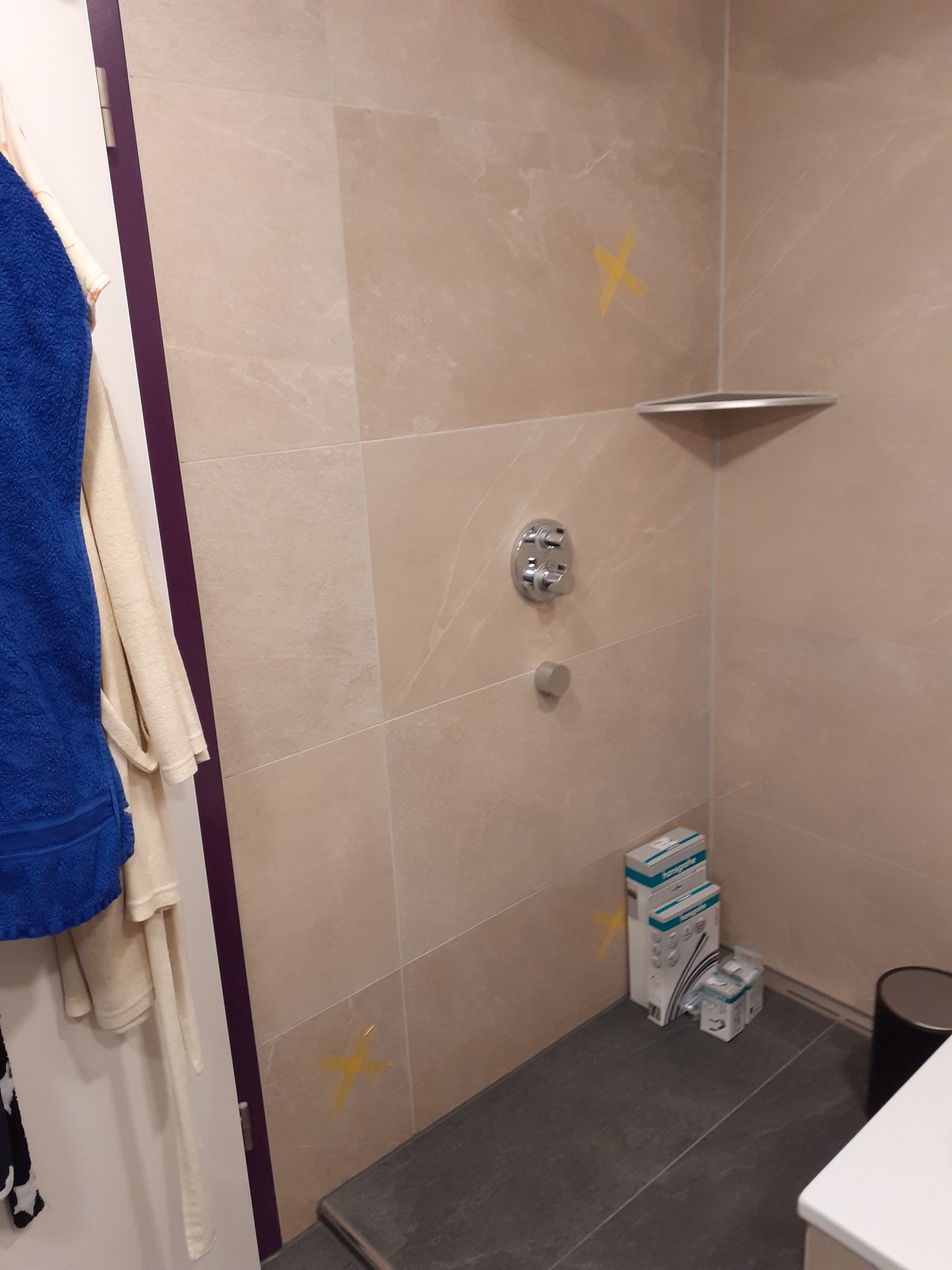

    Kannst Du die beiden unterschiedlichen Fliesen mal auf einem Foto darstellen?
    Weil, optische Mängel, die man nicht fotografieren kann, haben immer ein Geschmäckle.

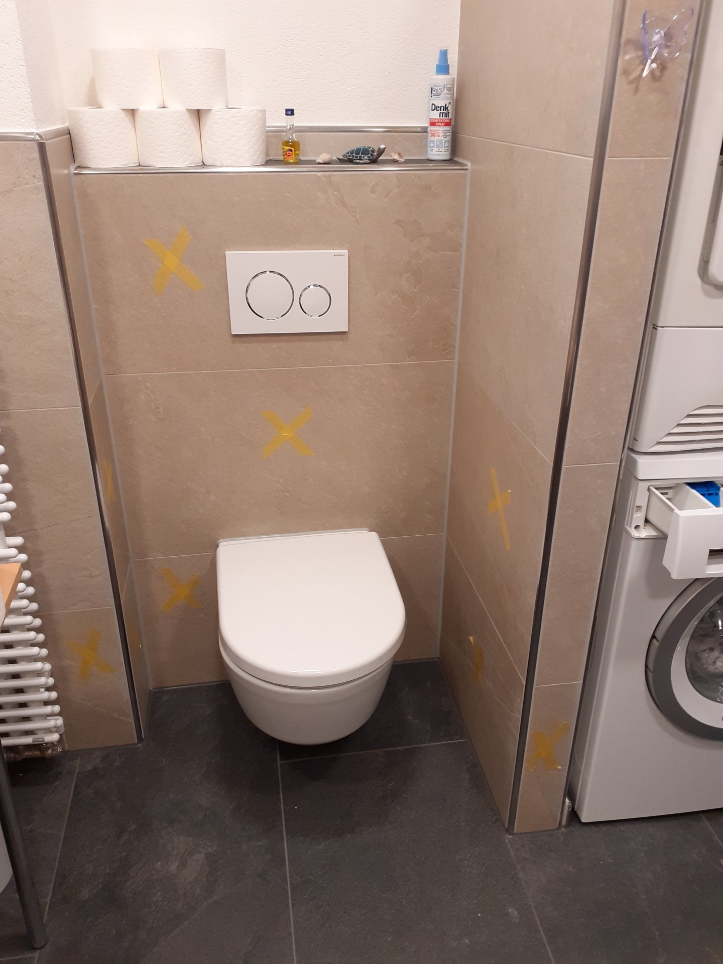

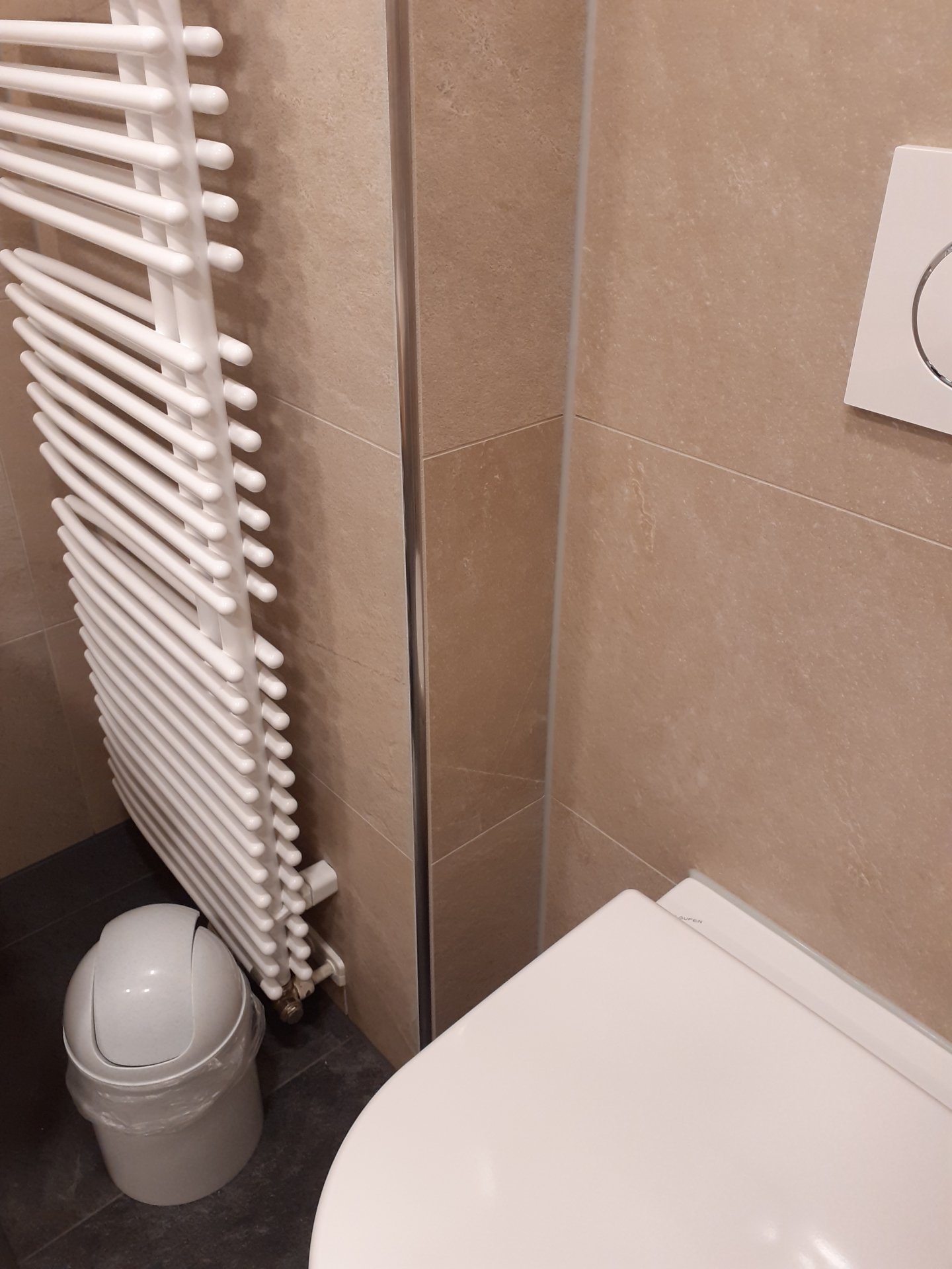

    Fotos sind schon oben im ersten Beitrag. Aber habe nochmal welche hochgeladen wo man es schön sieht. Die mit dem Kreuz ist falsch und an der selben Wand die zwei ganz unten nebeneinander. Und auf dem anderen Bild die zwei dunkleren unten sind verkehrt.

    Sorry, hatte die Bilder oben übersehen.
    Der Mangel dürfte unstrittig sein, wenn man vorurteilsfrei betrachtet.
    Insofern würde ich die Abnahme verweigern und zur Nachbesserung auffordern.

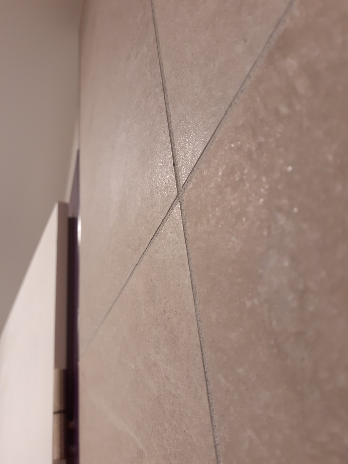

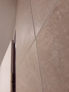

    Der Farbunterschied wäre mir ja noch egal. Schlimmer finde ich die Oberfläche. Sieht man im ersten Beitrag im obersten Bild. Während die oberen drei Fliesen das Licht richtig reflektieren passiert bei der einen Fliese nichts. Da sie komplett matt und rauh ist. Und zwar so rauh das es beim putzen den Lappen zerreißt.

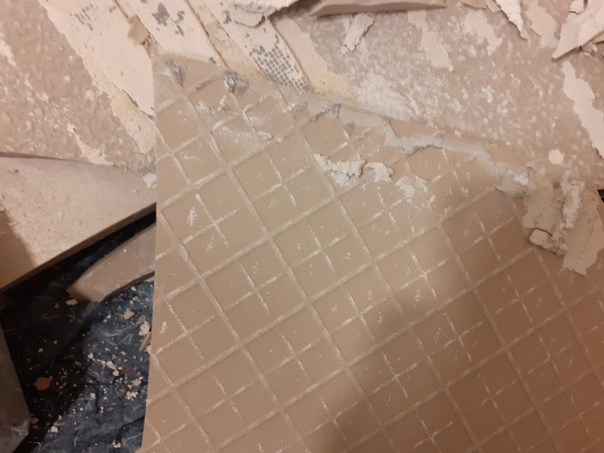

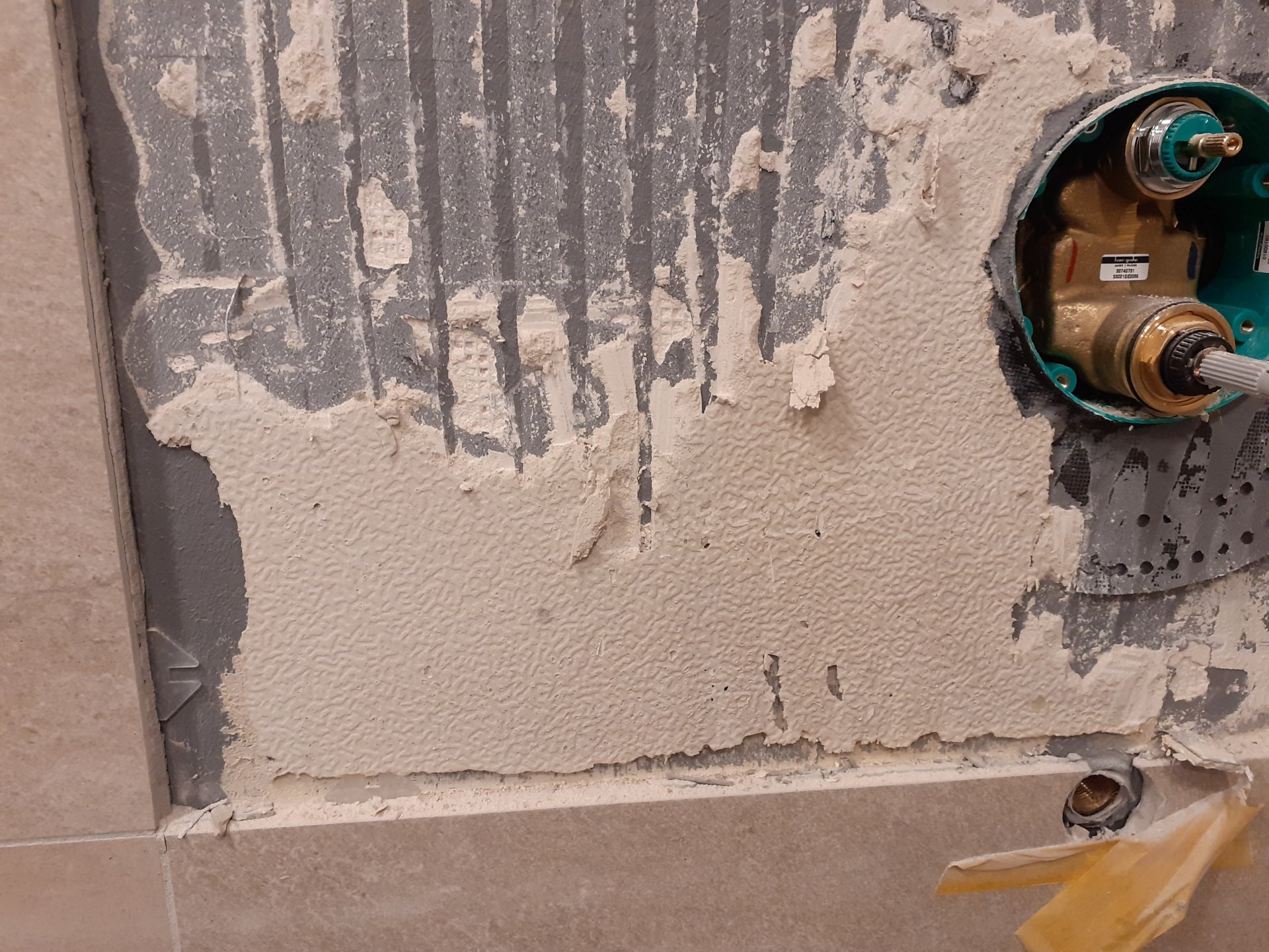

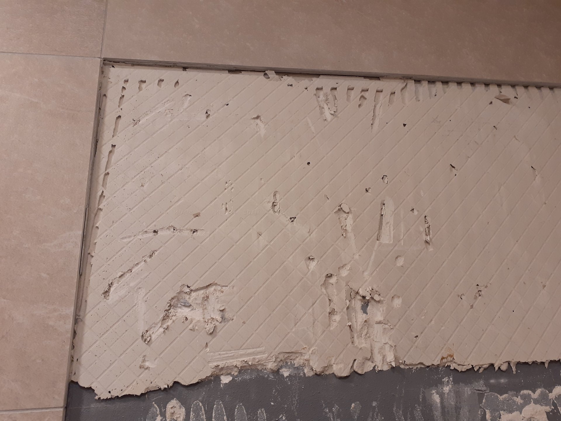

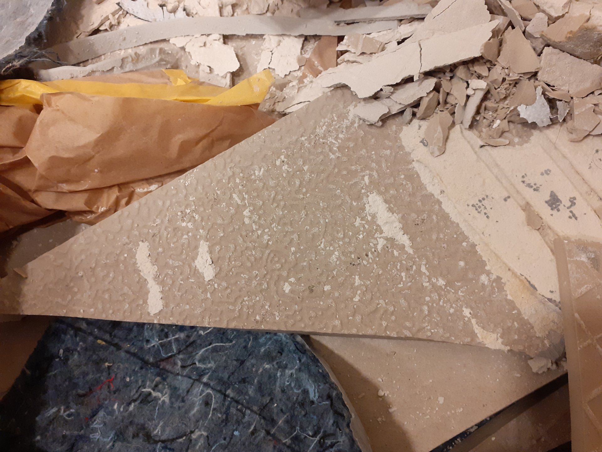

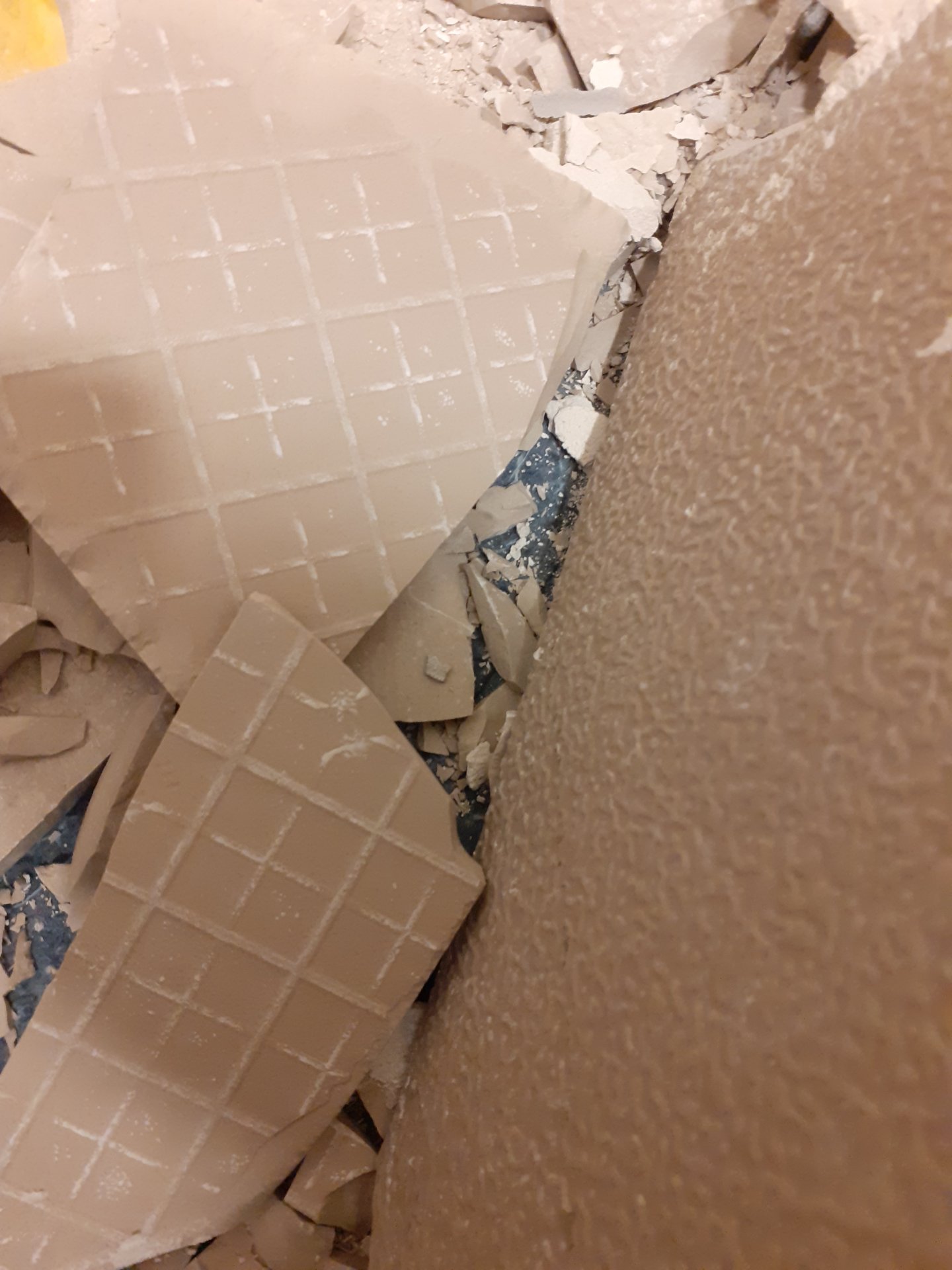

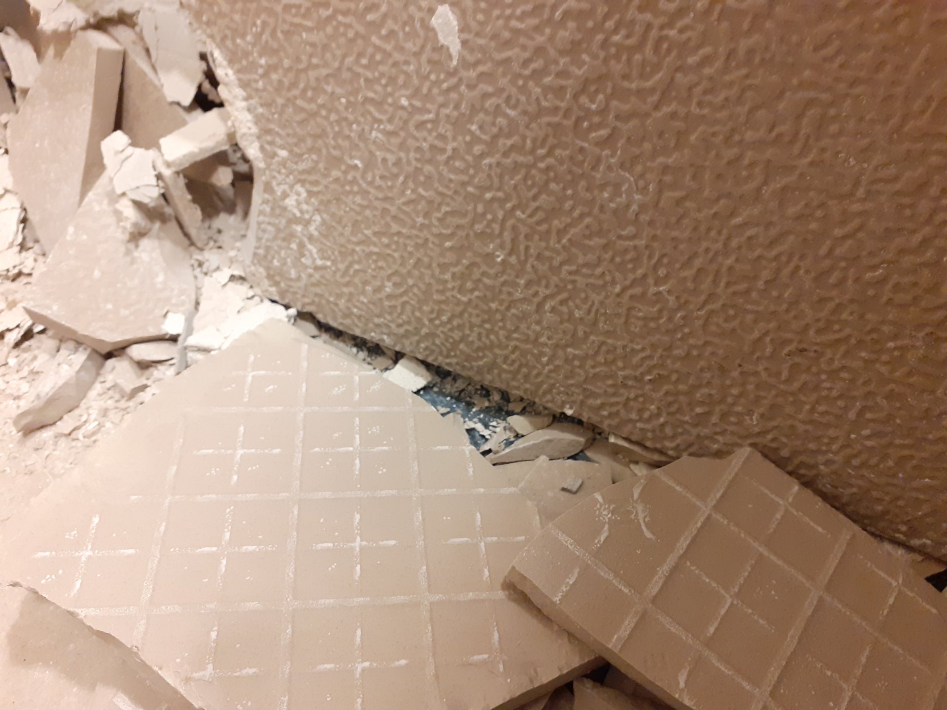

    Es gibt was neues. Sie sind gerade am Fliesen raus schneiden. Der Chef schiebt es wie gesagt auf den Hersteller. Jetzt haben sie aus Versehen eine "richtige" mit erwischt und kaputt gemacht. Jetzt sieht man bei den "falschen" Fliesen auf der Rückseite ein anderes Muster. Damit wäre doch bewiesen das es andere Fliesen sind, oder?
  14. #14 Fabian Weber, 06.10.2022
    16.617
    6.635
    Gibt’s da vielleicht auch mal einen Karton oder so?
    Wahrscheinlich ist es einfach eine andere Serie, z.B. die passende Bodenfliese oder so.
