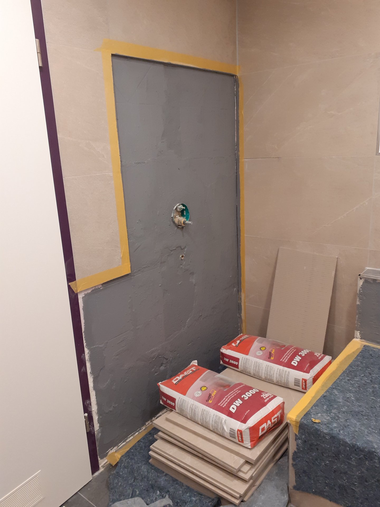

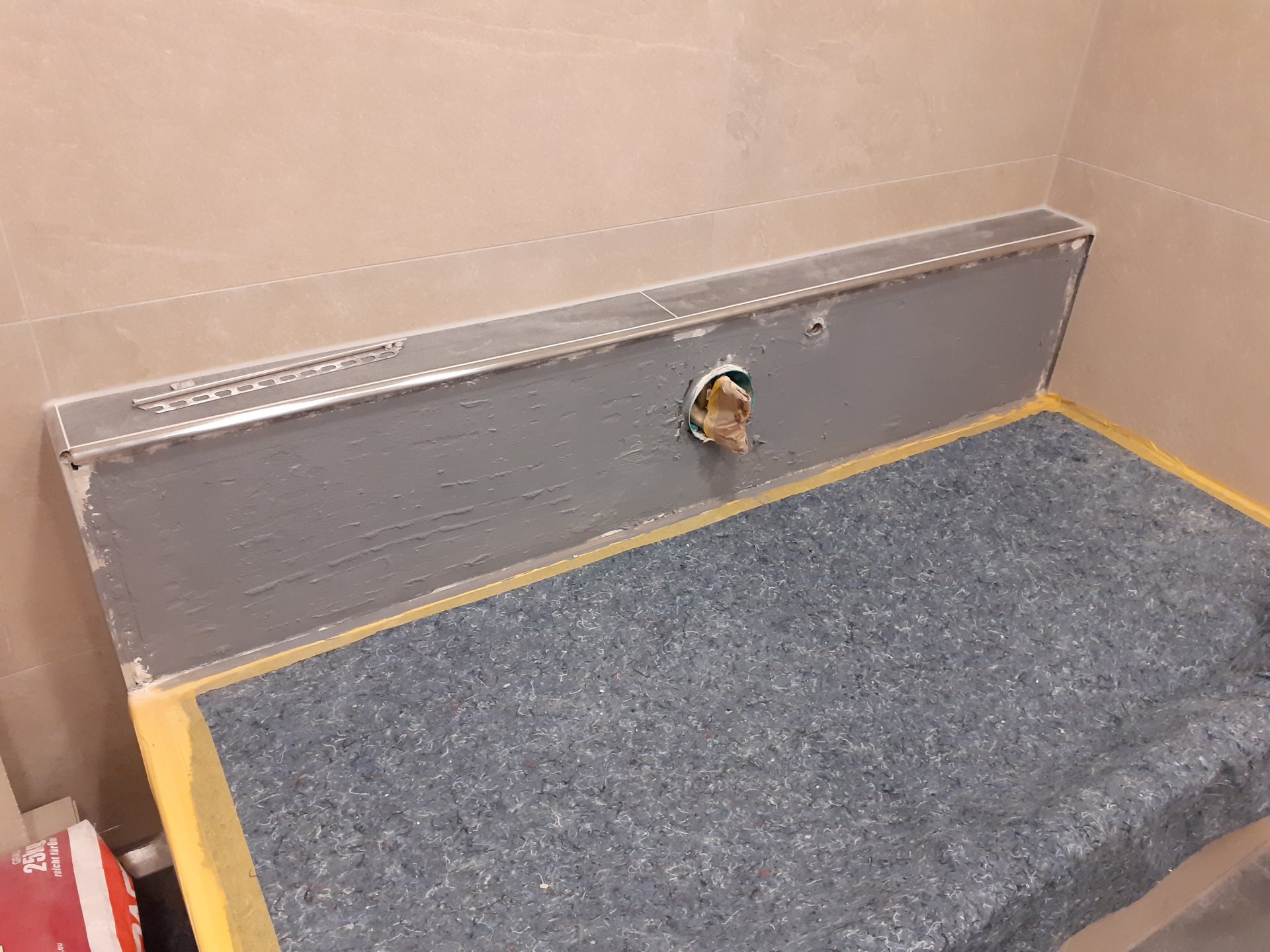

    Haben sie gemacht. Siehe Bilder.
  2. SvenvH
    SvenvH
    22.11.2019
    4.170
    1.584
    Totaler Murks. Kein Dichtband an der Duschtasse und Badewanne, die Wand nicht geglättet und zu allem Überflüss nur einmal mit Flüssigfolie übergejaucht.:not_w1:

    Das ist heutzutage deutsche Qualitätsarbeit.
