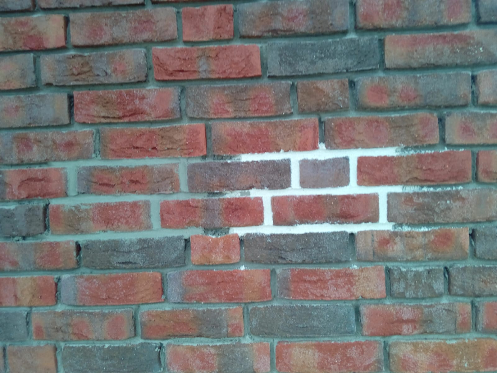

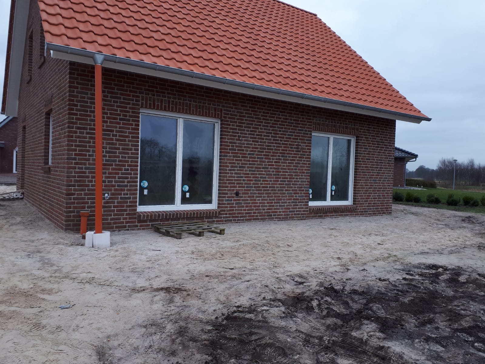

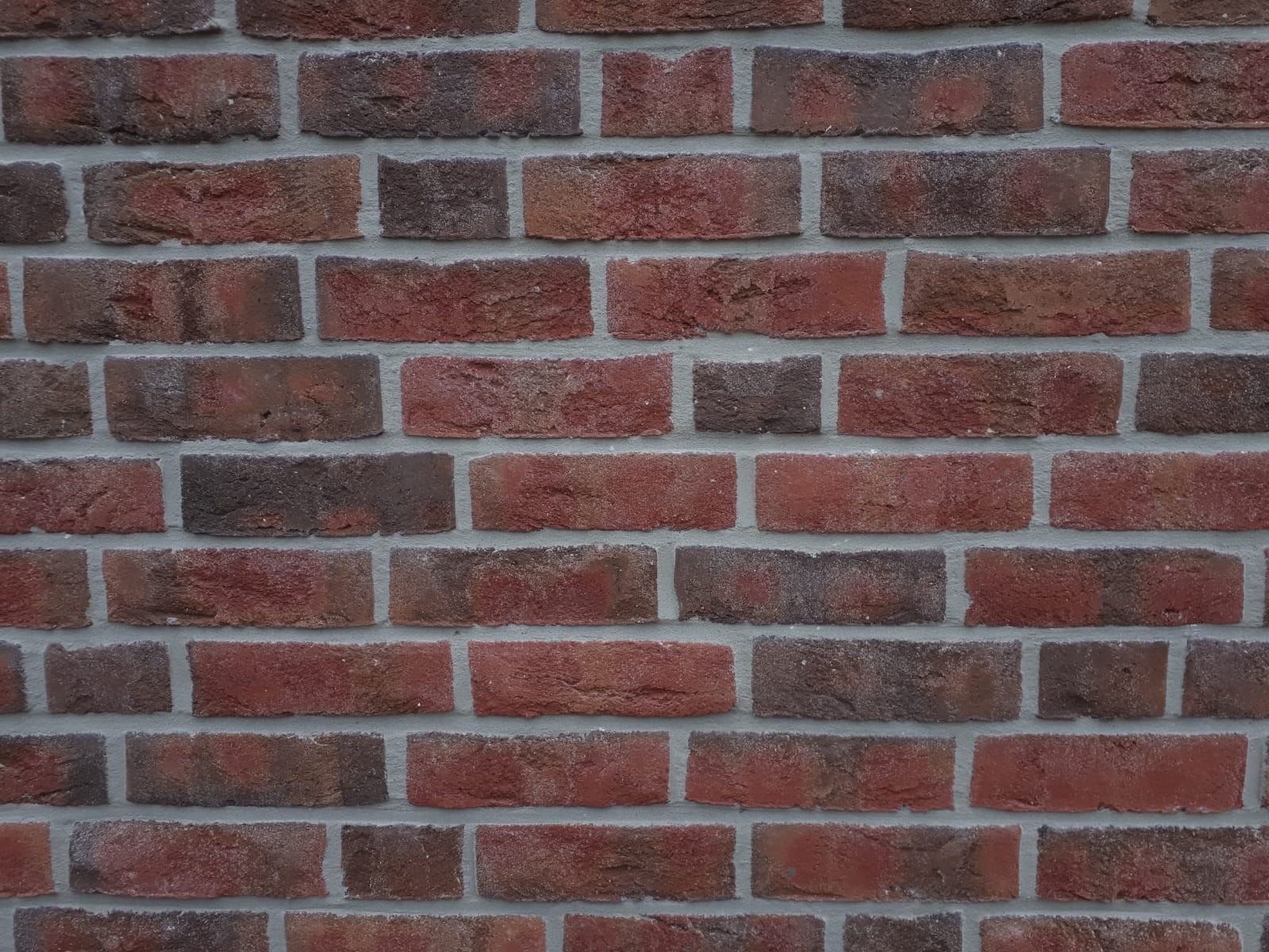

    Gestern wurde bei unserem Neubau das Mauerwerk verfugt.

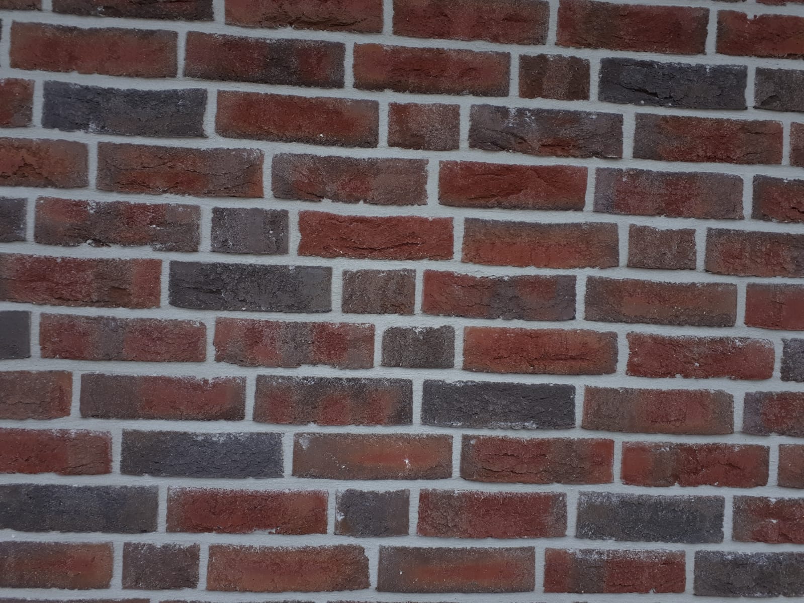

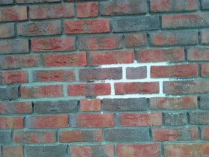

    Im November haben wir zwei Probefugen bekommen. Die rechte hellere haben wir gewählt und so sollte auch das gesamt Haus dann aussehen.

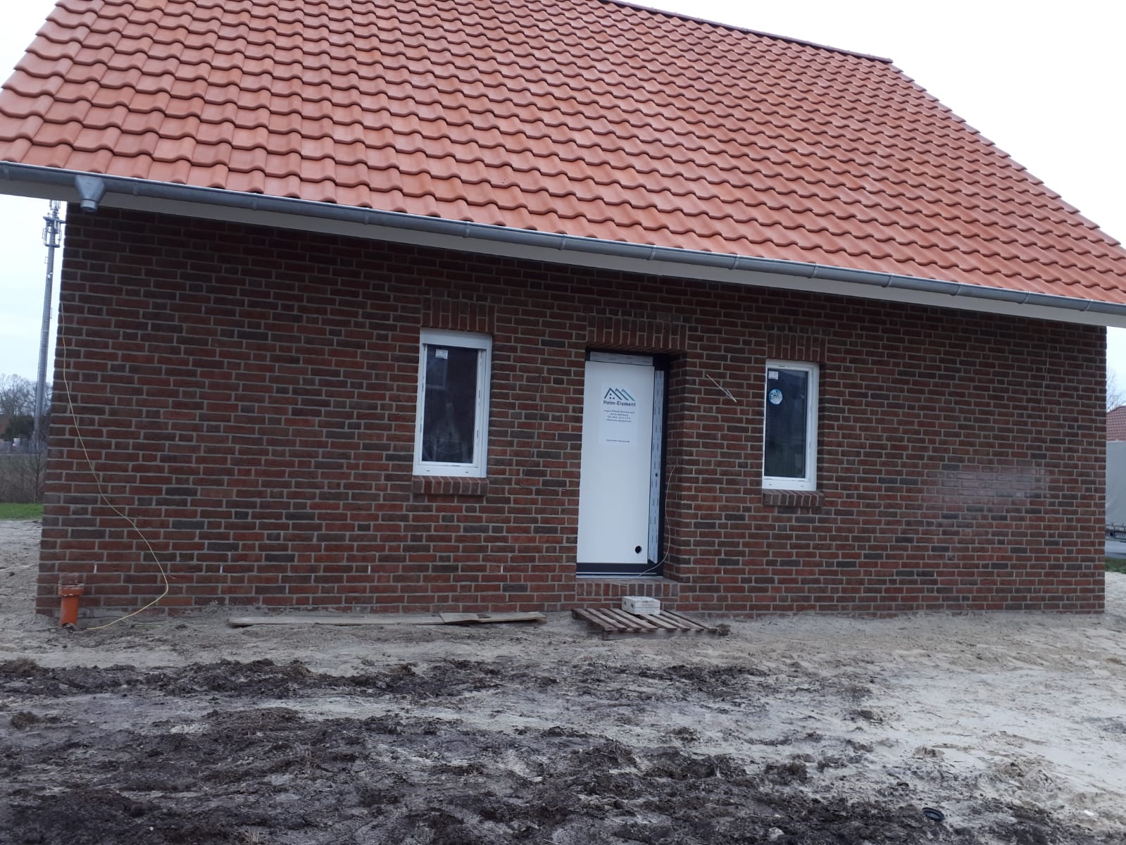

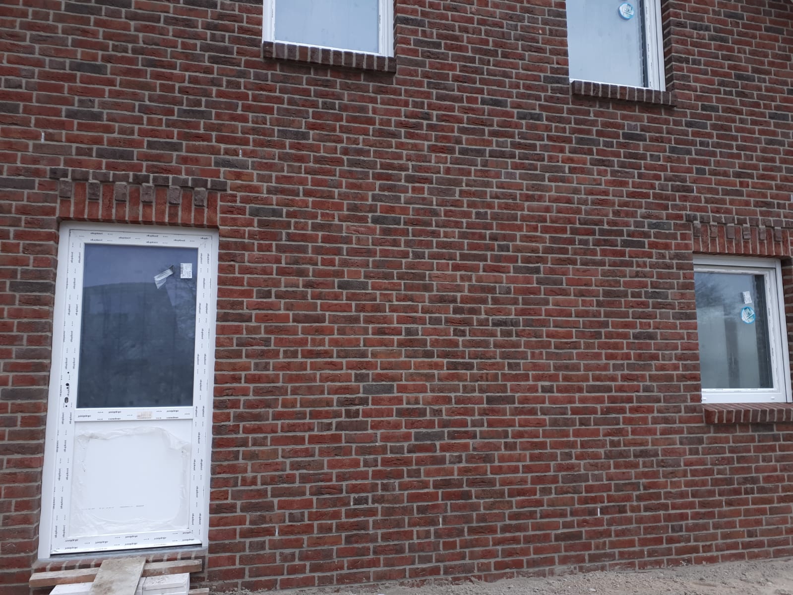

    Mein Vater war gestern auf der Baustelle und hat sofort bemängelt das die Fugen doch deutlich dunkler sind (am Anfang der arbeiten). Aussage des Fuger die hellen noch nach spätestens morgen sind die hell.
    Heute hat sich nichts getan die Fugen bleiben Dunkel. Der Bauunternehmer hat mitgeteilt das es mindestens eine Woche dauert. Ich habe daraufhin zwei andere Firmen sich die Fugen anschauen lassen die haben mir gesagt das die Fugen nicht mehr derart nachhellen werden.
    Was meint ihr werden die Fugen noch so hell wie die rechte probefuge auf dem Foto?
    Wir haben noch eine letzte abschlagsumme in Höhe von 5 % der Gesamtsumme zu zahlen. Die werde ich einbehalten. Bis der Sachverhalt geklärt ist. Darf ich das ? Ich brauche dringend Tipps. Danke

    Ihr wolltet echt die helle Fugenfarbe auf dem letzten Bild??? Der Fuger hat Euch einen großen Gefallen getan...
    Und ja, da hellt nix mehr weiter auf.
    5 Prozent ist nicht wirklich was - oder ist das der komplette Rohbau (dann unverhältnismäßig)?
    Fuger kostet doch vielleicht 2-3k - das wird den nicht jucken. Ändern kannst es aber auch nicht mehr - auch nicht juristisch.

    Mich wundert dass die jetzt überhaupt verfugen.
    Die Helligkeit des rechten Musters wird kaum erreicht werden, wobei die zu schnell verschmutzen würde und einen zu großen Kontrast zum Mauerwerk bildet-
    ich würde eine mittlere Fugenfarbe zwischen beiden Mustern genommen haben.
    Erst mal die komplette Trocknung abwarten und dann abschließend beurteilen.
    5 % Einbehalt wenn das nur vom Verfugen gerechnet ist wäre völlig problemlos.
    Du mußt eindeutig nachweisen können, welche Fugenfarbe ausgesucht und beauftragt wurde

    Einfach mal den Sack vom Fugenmörtel fotografieren, da muss der Farbton ja draufstehen. Und dann mit dem festlegten Farbton vergleichen.
    Dann müssen halt alle Fugen wieder raus, wenn es die falschen sind.

    Never muss das - unverhältnismäßig! So ist das in der Baubranche :D
    Und wer sagt, dass es eine Fertigfuge war? Kennt man doch, wie das lief: Probefuge, mündlich betätigt und gut. Hast keine Chance...

    Fuge wurde telefonisch bestätigt. Und wir waren vor Ort und haben es gestern nochmal explizit gesagt welche es denn sein soll

    Siehste, keine Chance - aber wie gesagt: Sei eigentlich froh drüber...

    Ok mündlich zählt halt nichts.
