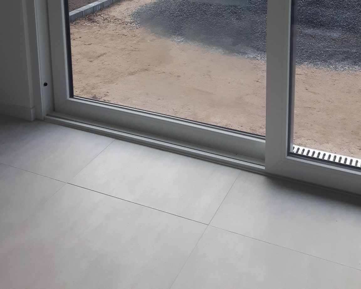

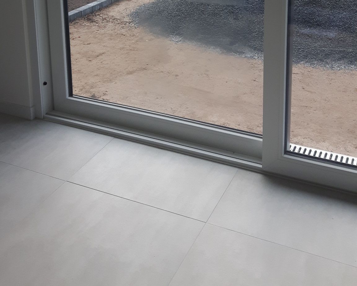

    Hallo zusammen, eine Frage in die Runde. Wir haben unser neues Bad mit Betonfliesen verfliesen lassen. Hier haben wir explizit den Wunsch geäußert, dass die Fuge möglichst unauffällig ist und farblich identisch wie die Fliesenfarbe ist. Nun wurde verfugt und wir sind entsetzt. Die Fugenfarbe sieht nicht ansatzweise, wie das ausgesuchte Muster aus. Laut Fliesenleger kann er nichts mehr machen, außer diese zu färben. Aber auch hier keine Garantie, ob die Farbe(insbesondere im Nassbereich) hält. Nebenbei, gesagt, hat er noch keine Fugen gefärbt. Hat hier vielleicht schon jemand Erfahrungen gesammelt? Wie ist die Rechtslage, wenn die Fugenfarbe nicht dem Muster entspricht? Können wir einen Nachlass erwirken?

    Kann mir nicht vorstellen, dass eine nachträglich eingefärbte Fuge dauerhaft hält,
    mich wundert nur, dass das "entsetzt sein" schnell verschwindet, wenn es einen Preisnachlass gibt.....
    ähh, mir persönlich gefällt der Farbunterschied, ist aber nicht mein Bad

    Ist zwar Euer Geschmack, aber der Fliesenlegen hat für mich die passendere Farbe gewählt...
    Es liegt ein Mangel vor, ein kompletter Fugentausch scheint mir aber illusorisch.
    Und das wäre für Euch ok? Ihr seid "entsetzt"...
    Vielleicht legt er einen Hunni hin...

    Das nenne ich mal einen qualifizierten Beitrag. Dankeschön dafür. Auf dem Bild ist doch eindeutig ein Farbunterschied zum ausgewählten Muster zu erkennen. Ich hatte die Erwartungshaltung, dass die fertige Fugenfarbe auch so wie das Muster aussieht. Ich dachte, ich bekomme dahingehend Antworten auf meine Fragen.

    Wenn die andere Farbe explizit SCHRIFTLICH vereinbart wurde (zB. „Farbton Betongrau 117 von Fugengott-Spezialfugenwaren“, dann ist die Abweichung von vorne herein ein Mangel. Wenn das nur durch die Baustelle genuschelt wurde, oder zwar schriftlich aber halt nicht explizit vereinbart wurde („Grau passend zu den Fliesen“), dann wird’s schwierig…
    Was bei derartigen optischen Abweichungen als verhältnismäßige Mangelbeseitigung durchgeht hängt vom sog. „Geltungswert“ ab. In billig gemachten „Stdentenbuden“ würde es auf eine Preisminderung rauslaufen, im Luxusbad das 200k kostet (und die Fliesenarbeiten alleine schon über 50k) macht der Fliesenleger das ziemlich sicher nochmal in schön und gut…
    Es gibt hier zwei Kriterien, das eine ist die techn. Funktion und die ist wohl auch mit abweichender Fugenfarbe zu 100% erfüllt. Das andere ist die Optik und bei der kommt es halt sehr auf den Geltungswert an. Und damit der Geltungswert im Hinblick auf das Gesamtwerk absolut dominant wird, muß es sich schon um ein sehr sehr hochwertiges Bad handeln. Als Komplikation kommen die Kosten der Mängelbeseitigung hinzu. Da ist es ein Unterschied ob es sich um etwas wie einen verkratzen Wasserhahn (Mängelbesitigungskosten um die 100% des Teil-Auftragswerts) handelt, oder um den Ersatz (incl. Abriss) von Fliesen (Kosten eher Richtung 200%)…

    Es wurde explizit eine Farbe mit Bezeichnung aus einem Muster ausgewählt. Der Fliesenleger war selbst erschrocken, dass die Farbe so hell ist und beruft sich darauf, dass er sich auf den Hersteller verlassen muss. Daher stelle ich mir die Frage, ob der Fliesenleger nicht das Gespräch mit dem Hersteller suchen muss. Wir haben kein Luxusbad, aber auch keine Studentenbude. Ich denke auch, dass die Verhältnismäßigkeit nicht gegeben ist, alles komplett zu erneuern. Wir haben dennoch viel Geld in die Hand genommen, daher auch die Frage zur rechtlichen Lage. Ich will hier keinen Vorteil erwirken, aber muss ich die Abweichung als Kunde hinnehmen und den vollen Preis zahlen, oder gibt es da einen Richtwert für einen Nachlass? Ich bin kein Fliesenleger, wenn es so starke Toleranzabweichungen gibt, dann wäre doch ein Hinweis bei der Auswahl der Fugenfarbe hilfreich. Als Kunde gehe ich doch davon aus, dass die finale Farbe aussieht, wie auf dem Muster.

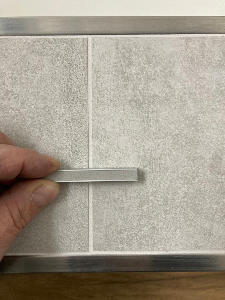

    Wo ist denn das Muster her? Das ist doch nie und nimmer der gleiche Farbton. Da hat der Fliesenlegen den falschen Beutel gegriffen.

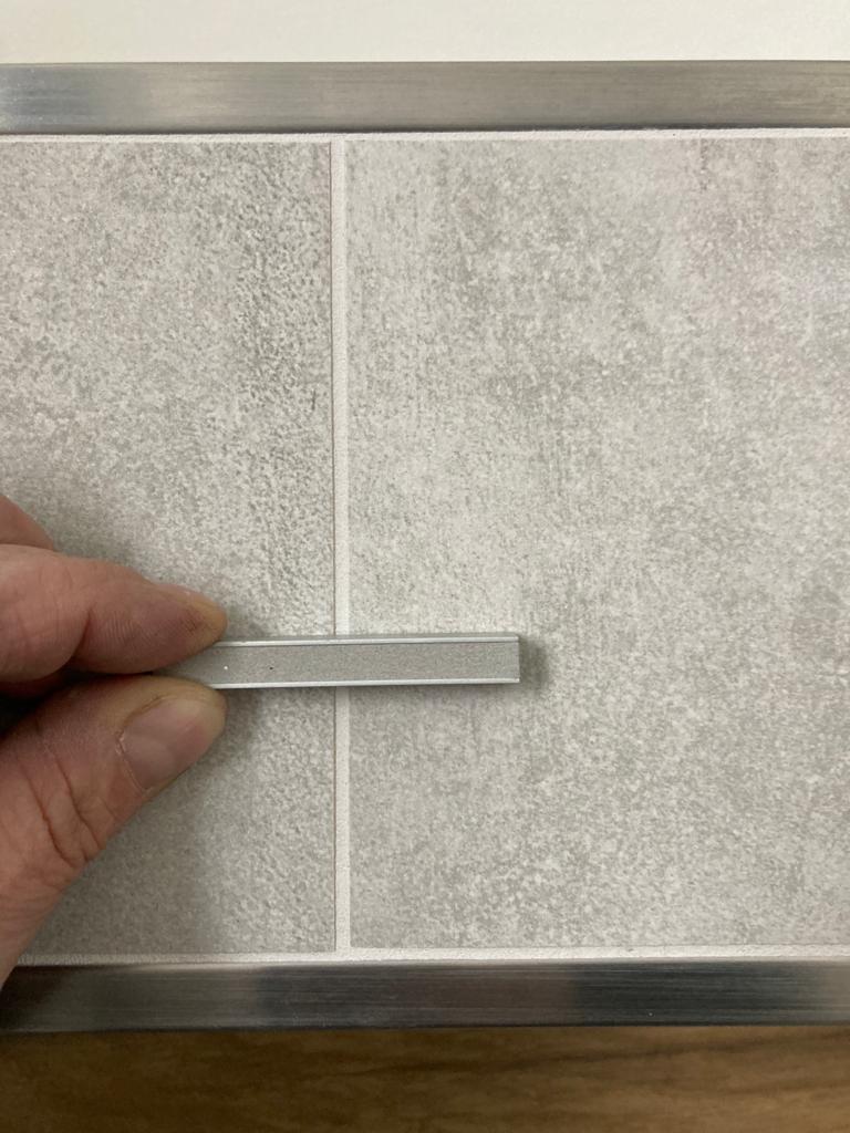

    Nein, wir haben eine Farbe mit genauer Bezeichnung aus der Musterkarte gewählt. Siehe Bild.

    Das war auch erst unser Gedanke. Laut Fliesenleger hat er genau diese Farbnr. verwendet. Er hat uns bei der Auswahl diese Farbe empfohlen und wir haben auch zugestimmt, da uns diese am besten gefallen hat und dem Farbton der Fliese sehr ähnlich war.

    warum hat er Euch nicht nach der ersten Fuge mal angerufen und gesagt,sorry aber die Fuge wird zu hell....? Und hat erstmal das ganze Bad verfugt um dann hinterher festzustellen,dass die Fuge zu hell ist...? Meine Frau im Übrigen,hätte das Bad so nicht abgenommen. Ich hätte mir mal den Fugenbeutel mit der vereinbarten Nummer zeigen lassen. Denn solch Abweichung wie auf Deinem Muster,ist schon ziemlich viel.:Brille
