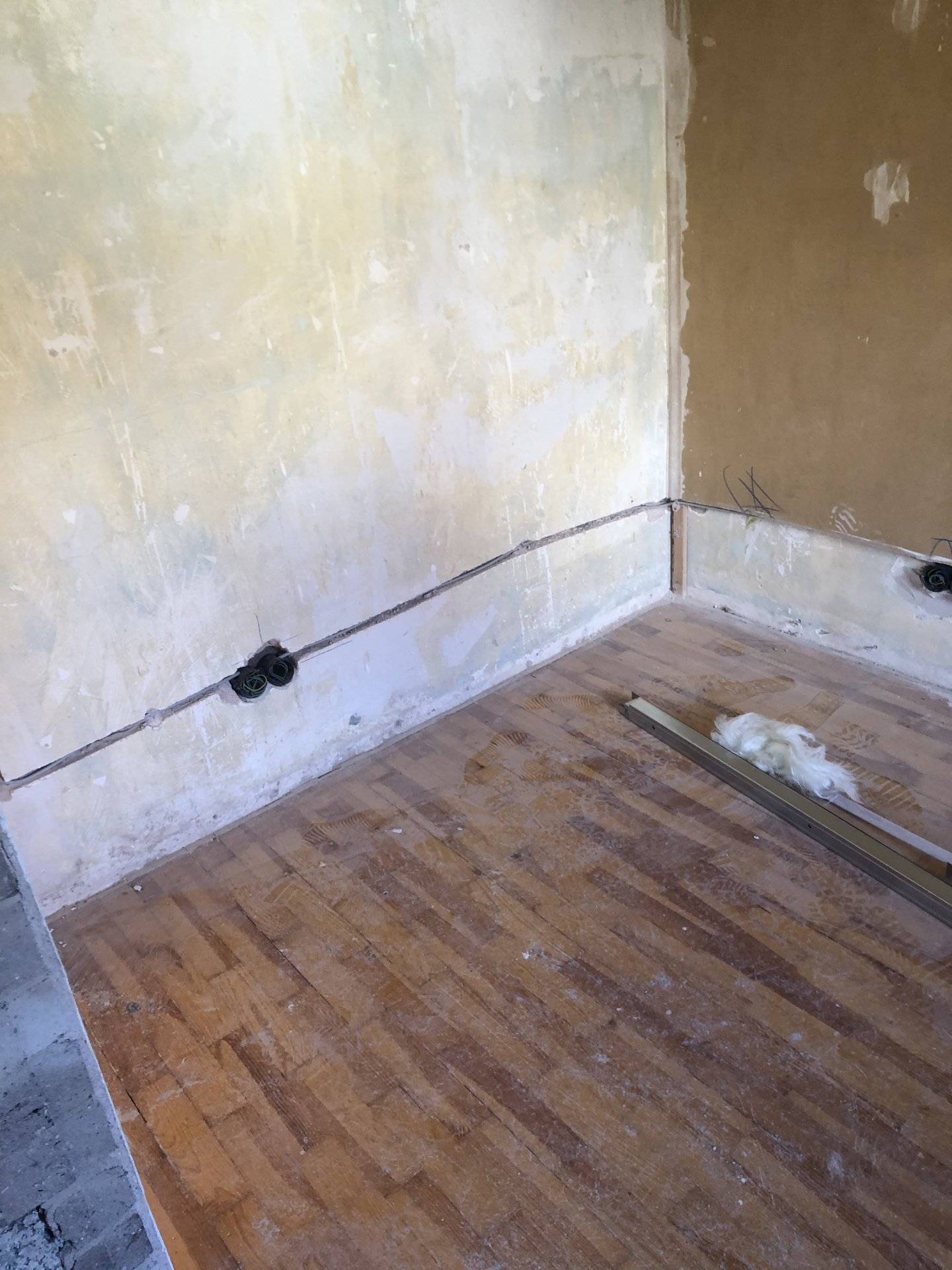

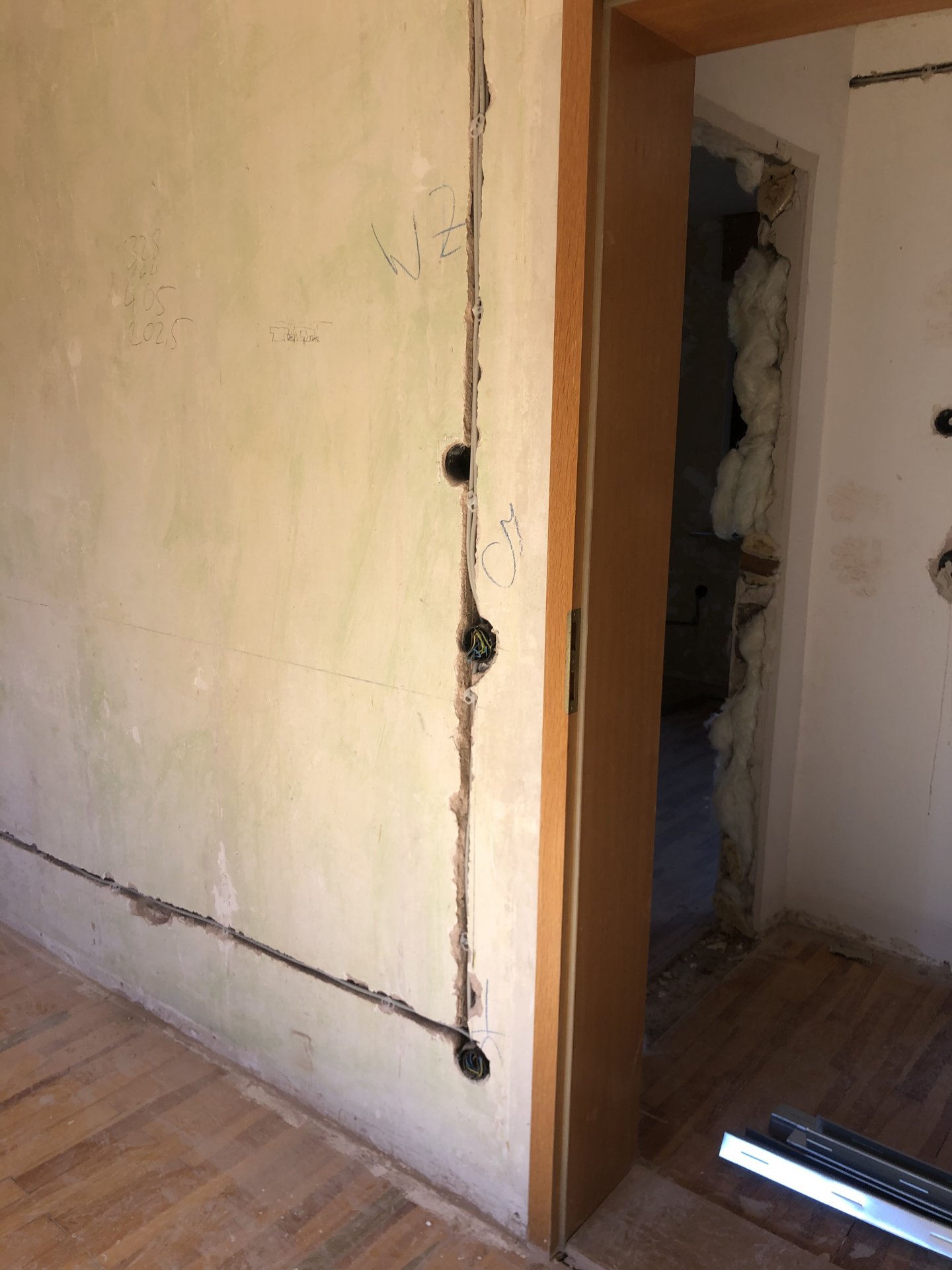

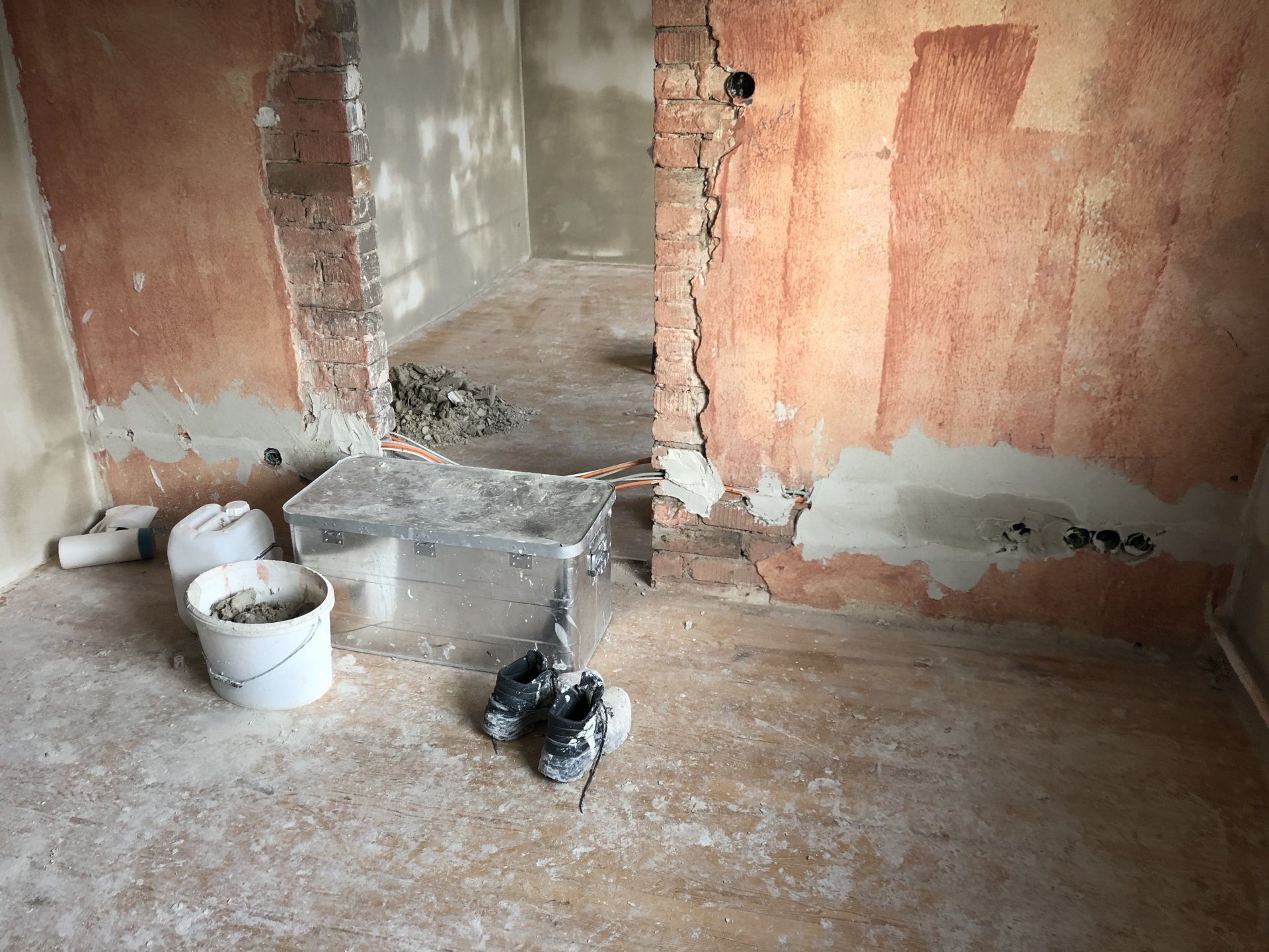

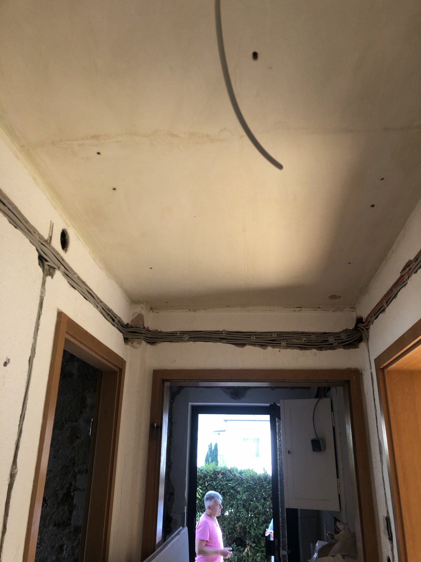

    Guten Abend liebe Leute,
    das hier ist mein erster Beitrag, also bitte nicht zu streng sein. Ich gebe mir die beste Mühe alles korrekt zu beschreiben.

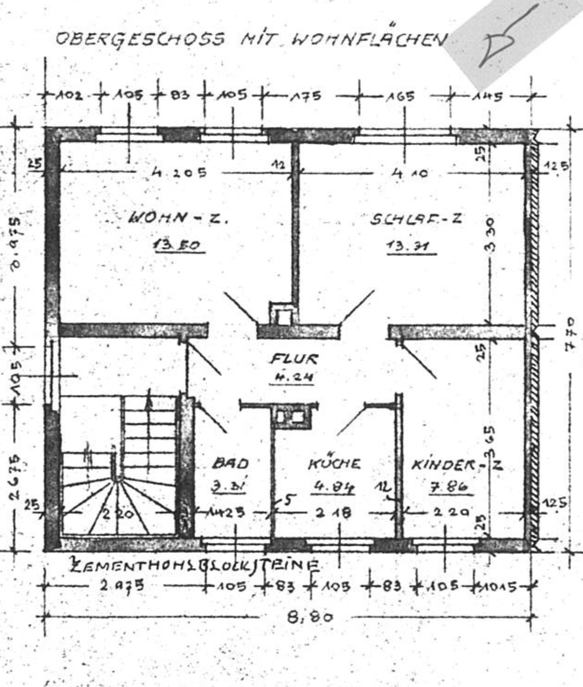

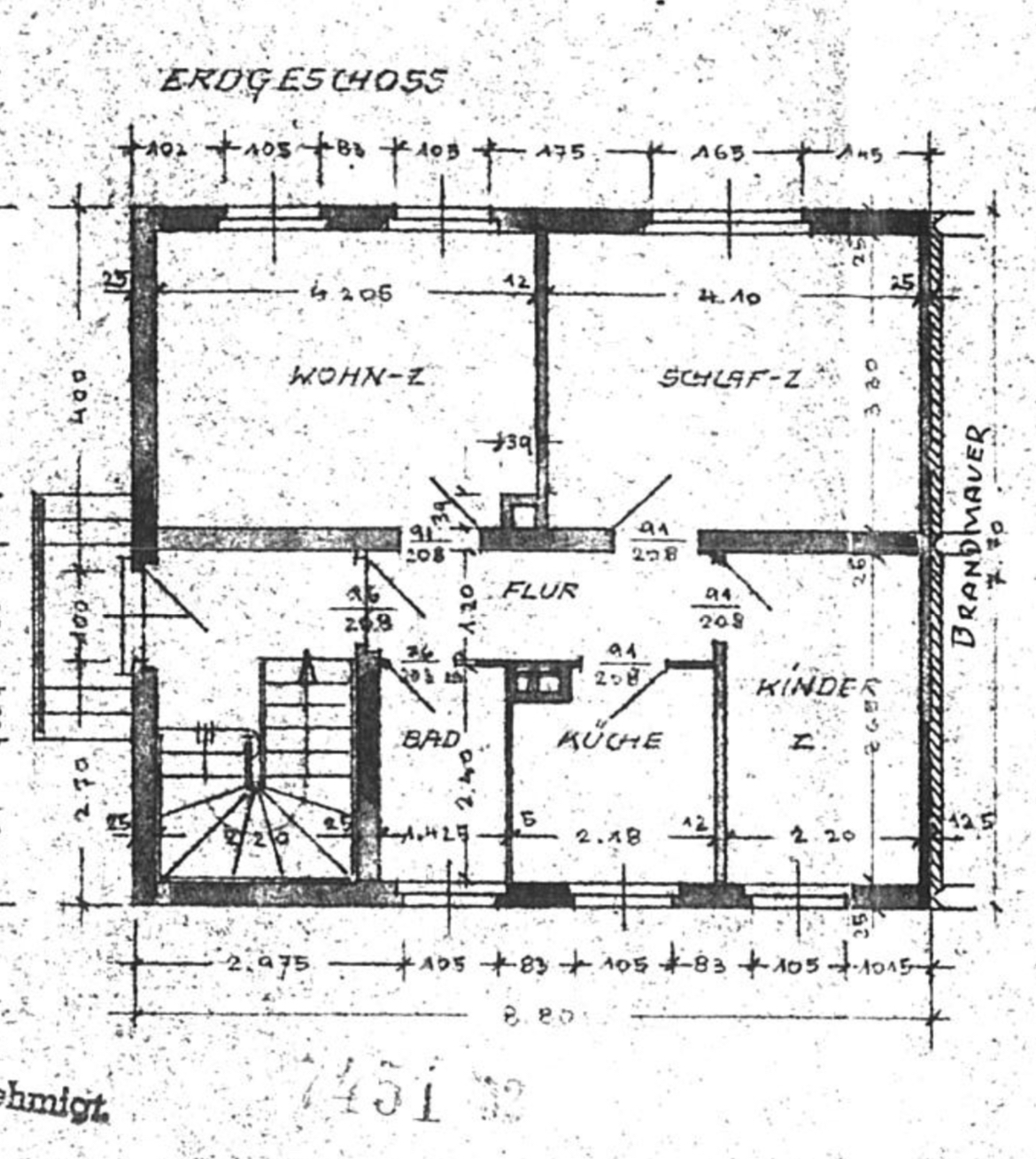

    Wir haben vergangenes Jahr saniert. Da es „nur“ drei Gewerke waren, haben wir diese selbst koordiniert. Einen Statiker gab es nicht, da laut Gewerken nicht erforderlich. Es wurden keine Wände entfernt oder neue Öffnungen erstellt. Einen Altbau 2 Vollgeschosse + DG. Bj 1953, gebaut mit allen Steinen die, die Nachkriegszeit so hergegeben hat. Es wurde alle erneuert. Somit auch die Elektrik und da liegt mein Problem.
    Wir haben bereits einen aktuellen Fall mit der Versicherung des Elektrikers ( Meisterbetrieb ) laufen, da er die uns vorher nicht geläufigen aber im Plan ( den er nie wollte ) sichtbaren Hohlblockstein Decken samt Träger geschlitzt hat. Der Schaden wurde bereits behoben, das Haus ist bewohnt.
    Nun ist bei einem Bilderabend einem befreundeten Handwerker aufgefallen, das ( fast ) alle erstellten Schlitze für die neue Elektroverkabelung nicht der Norm entsprechen und somit teils böse Statikprobleme die Folge sein können. Ich habe mich nun etwas belesen und bin den Tränen nahe. Ne eigentlich nicht nur Nahe sondern ich sitze hier und heule mir die Seele aus dem Leib.
    Grob gibt es folgende Probleme:

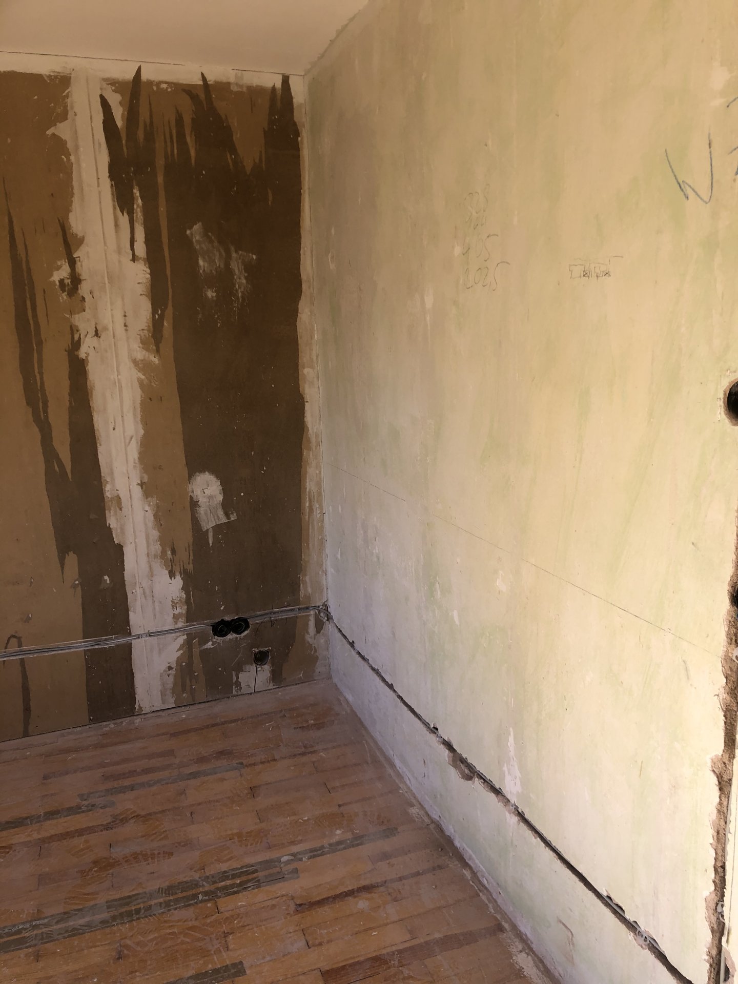

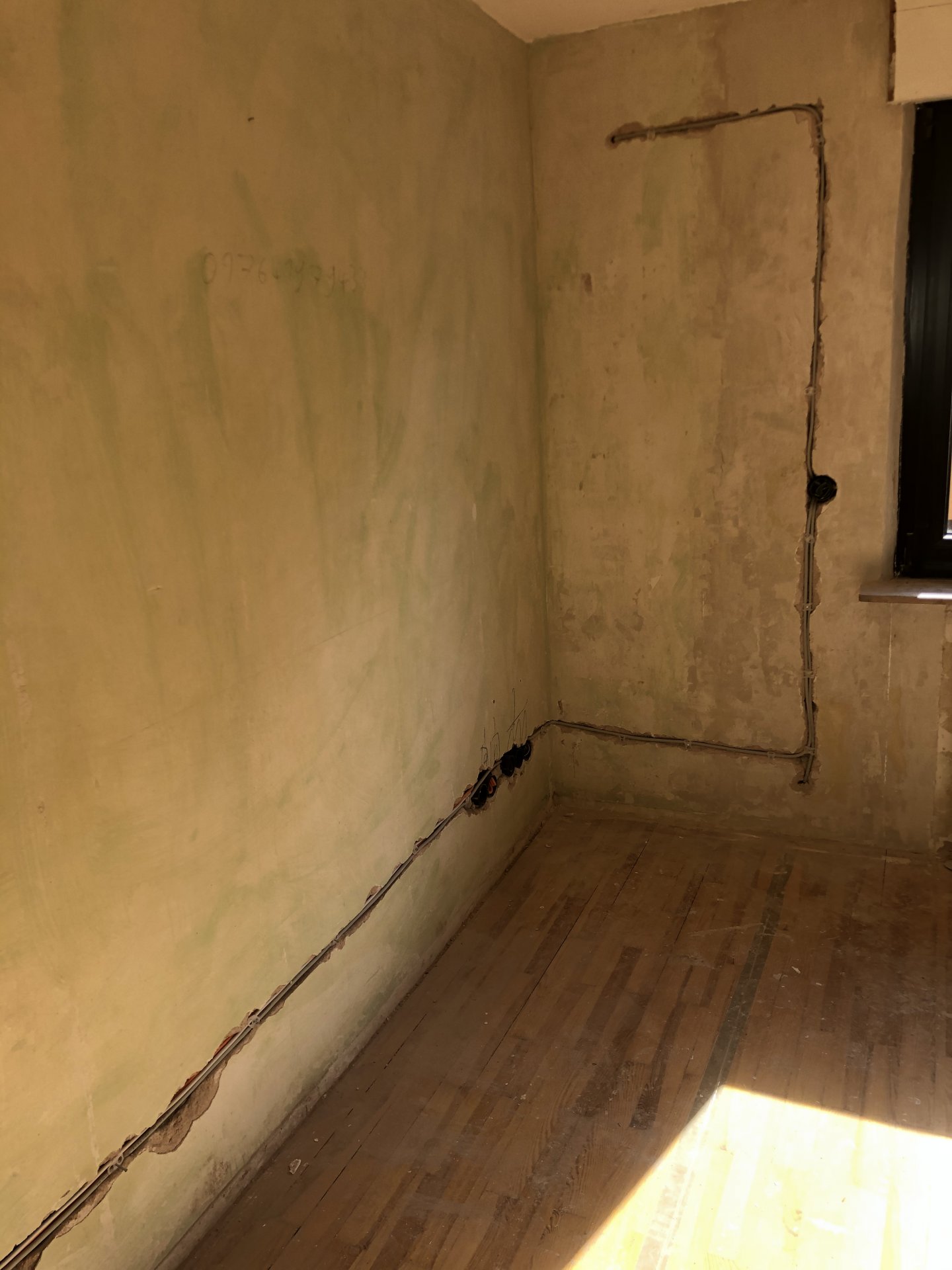

    1. Massen horizontale Schlitze. Teils über die komplette Wand ( teils tragend, teils nicht tragend ) beidseitig. Kann leider die Schlitztiefe nicht mehr messen. Waren aber grob 3-4 cm tief davon 1,5-2cm Putz.
    1. Teils beidseitig Schlitze in einer 5cm starken Wand, die Wand war an einigen Stellen durchbrochen, da hieß es damals nicht so schlimm, machen wir eh wieder zu

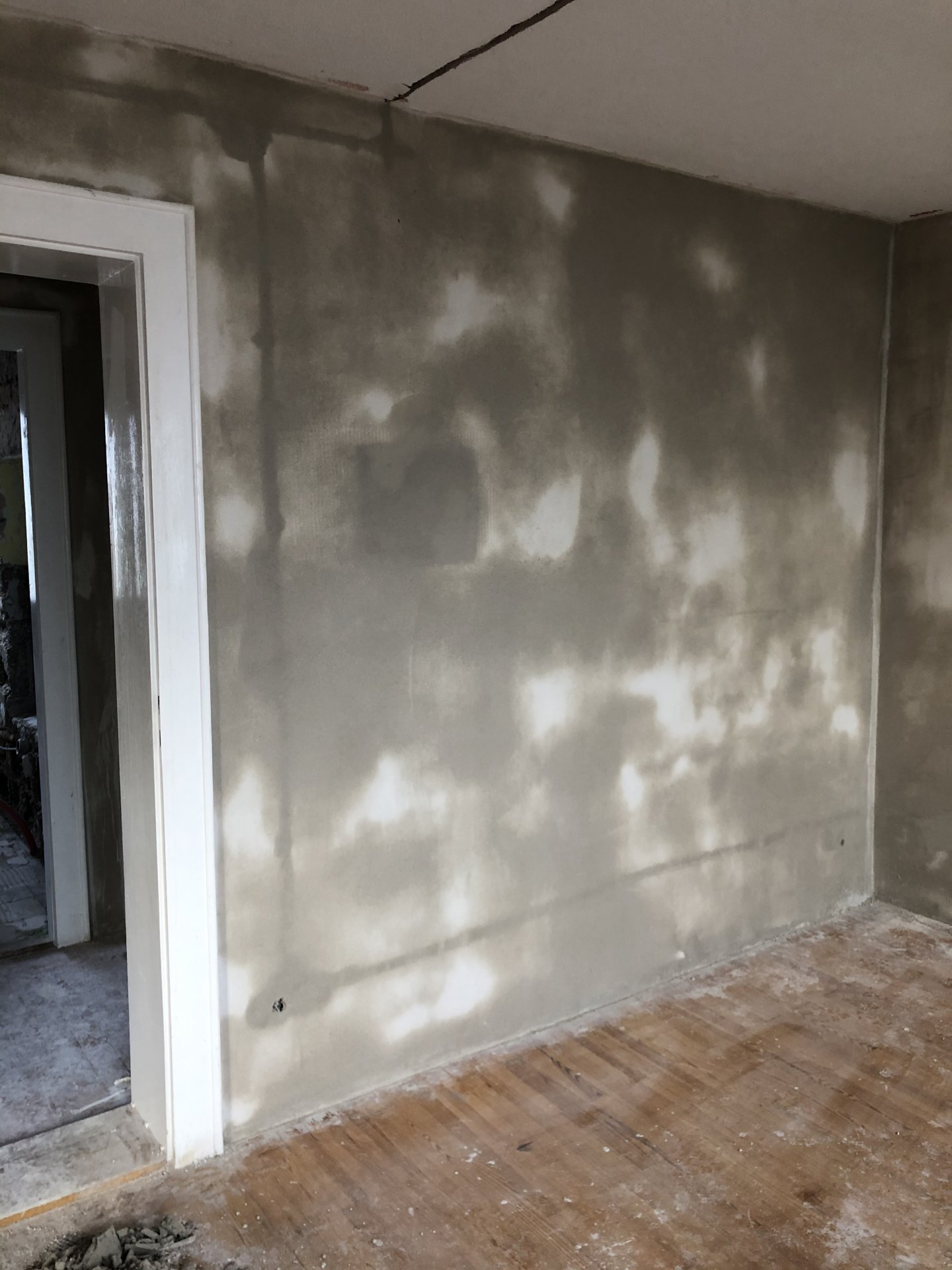

    2. Der Flur der eigentlich nur noch aus Schlitz besteht, auf allen drei Etagen.
    3. 12cm starke nicht tragende Wand, beidseitig geschlitzt auf gleicher Höhe, siehe 5.Bild von oben.
    Ich bin Laie, hatte bisher keine Ahnung das es so wohl nicht erlaubt ist und mache mir nun ernsthafte Sorgen. Was sollen wir tun? Ist die Statik gefährdet?
    Ich hänge einige Bilder aus der Sanierungsphase an.
    Liebe Grüße von einer verzweifelten 27 Jährigen, die die Welt nicht mehr versteht.
    P.S. Statiker wird natürlich bestellt.

    5cm dicke Wand? Wird vermutlich sowieso nicht tragend sein, aber wenn man da von beiden Seiten 3-4cm Schlitze reinmacht, müsste sie ja auch ohne Last von oben einstürzen!?
  4. #4 Ichdrehenochdurch, 28.08.2021
    Ichdrehenochdurch
    Ichdrehenochdurch
    28.08.2021
    Laut Plänen 5cm dick, mit Putz sind’s ca. 8cm hab grad mal gemessen. Ist die linke Wand auf dem 1. Bild.

  6. #6 simon84, 29.08.2021
    23.329
    6.942
    im Vergleich dazu ist das natürlich alles halb so wild.
    Bei der 5cm Wand hätte sich auch aus schallschutz Gründen vielleicht eher eine Vorsatzschale (Trockenbau) angeboten
    Wand im Flur ist meist tragend / aussteifend
    Das ist der Bereich den ich genau anschauen würde
    Statik gefährdet im Sinne von Haus stürzt ein ? Sehe ich jetzt auf Basis der Fotos nicht
