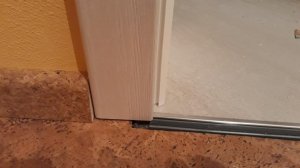

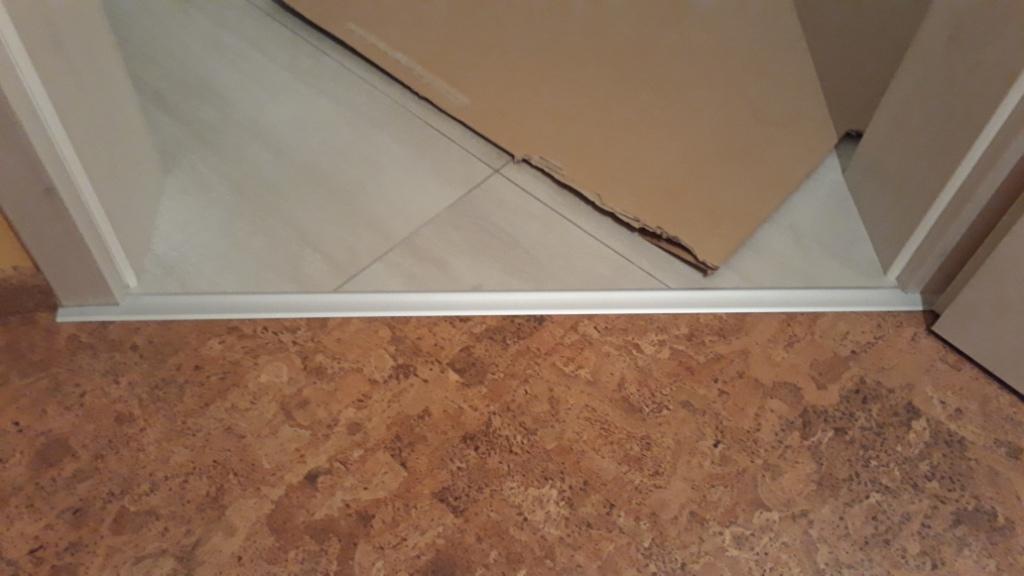

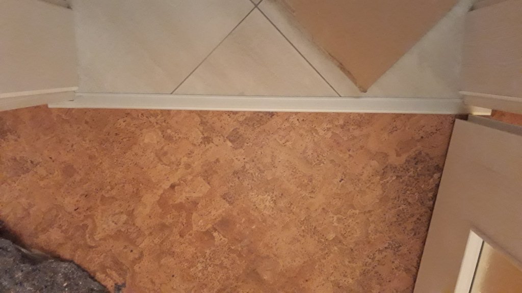

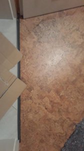

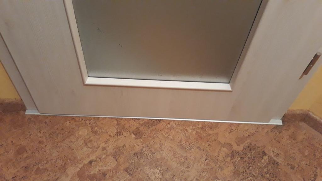

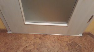

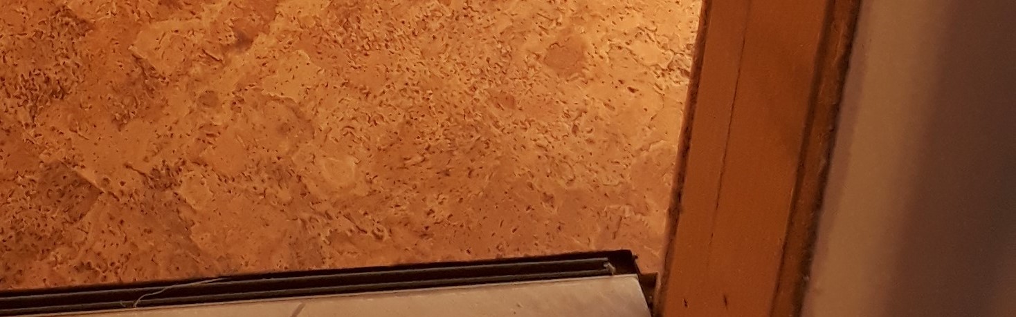

    Liebe Experten,
    aktuell herrschen bei uns große Diskussionen zu Hause wer die Unannehmlichkeiten, die uns die Übergangsschiene beschert hat, zu verantworten hat.
    Als erstes kam der Fliesenleger und hat vom Flur aus in Richtung Zimmer seine Abschlusschiene gesetzt und dagegen gefliest. Türzargen waren noch nicht vorhanden.
    In die Zimmer sollte ein Korkboden schwimmend verlegt werden. Der Korkbodenverleger hat nun die Übergangsschiene im Anschluss an die Fliesschiene gesetzt und den Korkboden darum verlegt. Als dann die Türen eingebaut wurden, war das Ergebnis nicht besonders, da unschöne Lücken zu sehen waren.
    Hat der Fliesenleger seine Schiene zu weit in den Raum gesetzt?
    Hätte der Korkbodenleger etwas anders machen können / müssen?
    Dass der Türbauer nach der ersten Tür uns hätte darauf hinweisen können, dass da was nicht passt, ist wahrscheinlich klar. Gesagt hat er nichts und hat alle Türen fest eingebaut, so dass wir dieses Ergebnis nun in 4 Räumen haben.
    Letzten Endes hatten wir die Wahl zwischen Korkboden noch einmal komplett rausnehmen und anpassen oder die Schiene bis an die Außenseite des Türrahmens laufen zu lassen. Wir haben uns für Variante 2 entschieden - nicht besondern schön, dafür selten.
    Ich bedanke mich schon jetzt für eure Meinungen dazu.

    Planungsfehler von Auftraggeber.
    die Schiene vom Korkboden ist das falsche Produkt für diesen Anwendungsfall. Besser wäre ein Einfassprofil gewesen.

    Hätte man dann nicht statt der Doppelschienenlösung nur ein Einfassprofil genommen, an das man sowohl mit Fliesen und Kork geht?
    Und wenn nun beide Schienen da sind, wäre es dann nicht besser gewesen, der Fliesenleger wäre von Anfang an weiter im Flur geblieben mit seiner Abschlussschiene, so dass die Korkschiene unterm Türblatt hätte montiert werden können. Sämtliche Lücken wären doch dann unter der Zarge verschwunden?

    Sieht so aus.

    Ja, das hätte Ihm aber jemand sagen müssen, dass es hier nicht nach Standard gelöst wird. Der Fliesenleger hat sich genau mittig unter das Türblatt platziert, so soll es üblicherweise sein. Diese komische Abdeckschiene vom Korkheini ist halt falsch. Warum der die Schiene sogar unter die Zarge geführt hat, weiß auch nur er.
