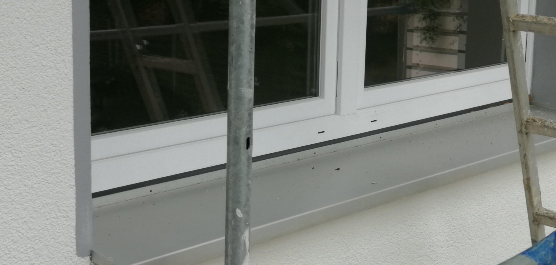

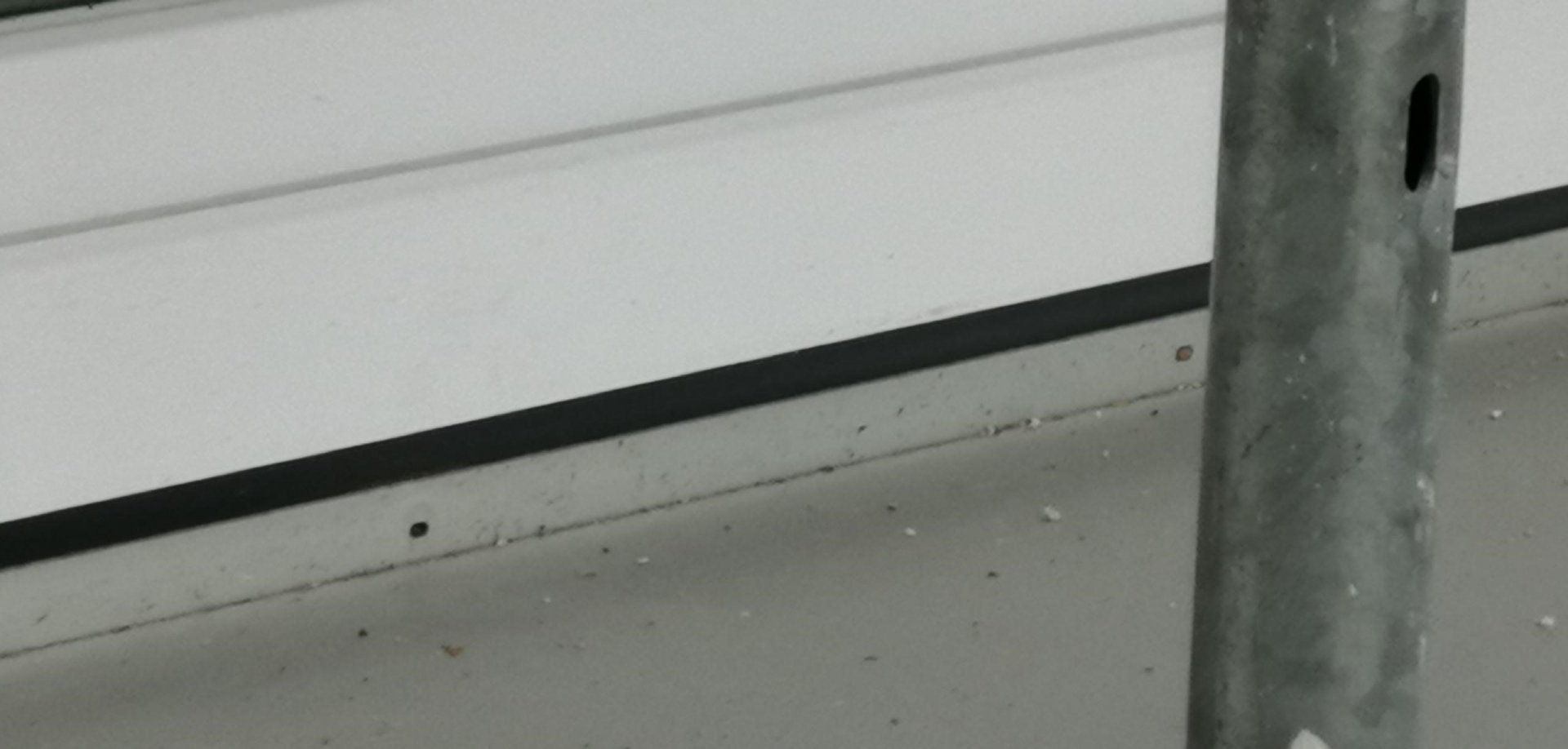

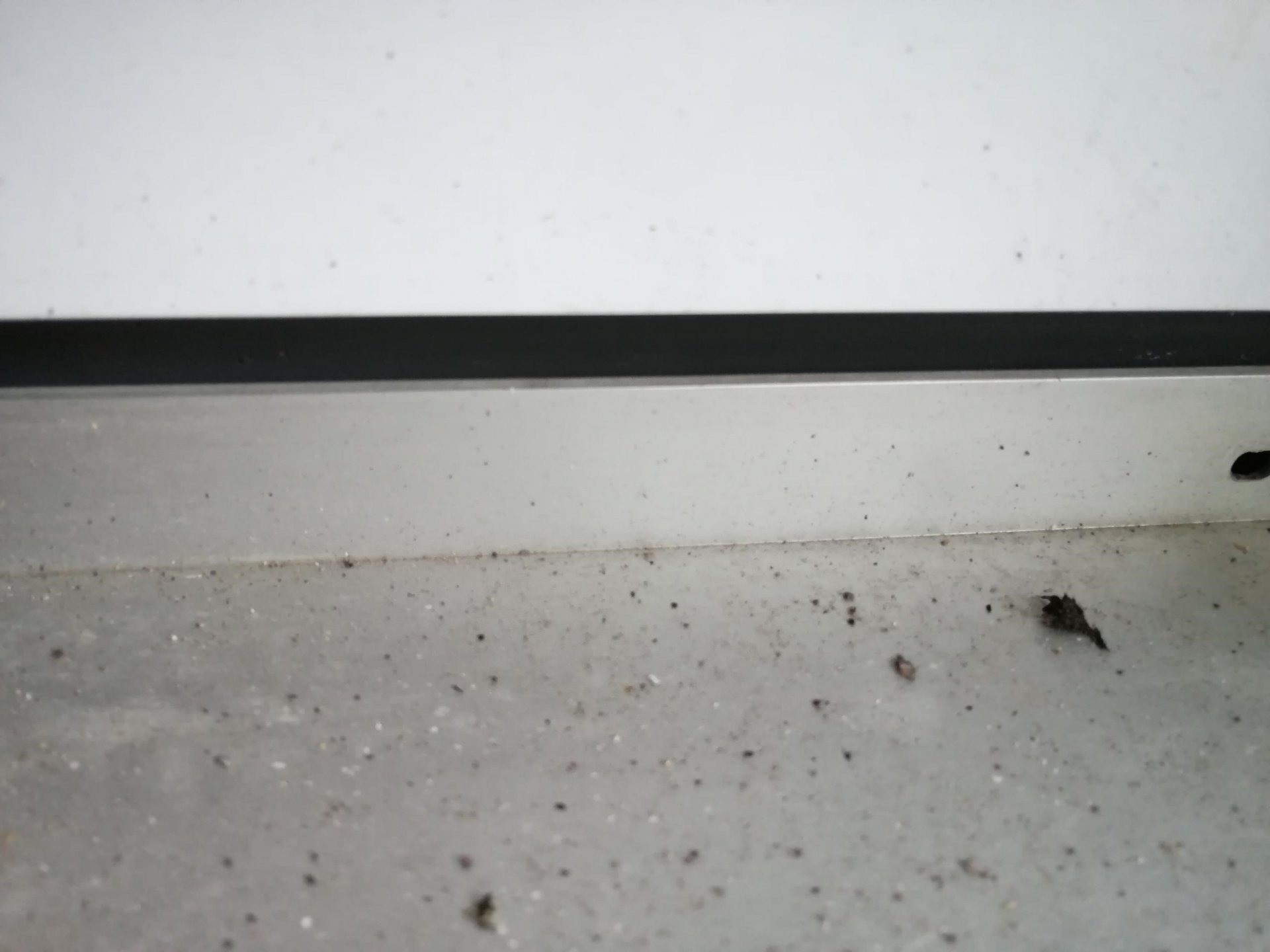

    mein erster und hoffentlich nicht letzter Post in diesem Forum. Wir sind seit kurzem Besitzer unser erster eigenen Immobilie und hatten Fensterbauer beauftragt passende Fenster einzubauen. Als ein befreundeter Handwerker den Einbau sah, meinte er sofort, dass diese falsch eingebaut wurden. Wie ist eure EInschätzung der Dinge?
    Es ist ein freier Spalt zwischen Fensterbrett und Fenster zu sehen. In dem Spalt sieht man teilweise Bauschaum.

    Ja klar, die Fensterbank ist ja noch nicht verschraubt am Blendrahmen, der Blendrahmen hat für die Fensterbank eine extra Ausfräsung bzw das Kunststoff-Profil...

    Vielen Dank für die Antwort!
    Ist das denn noch einfach so zu beheben?
    Wenn ich mir andere Fenster anschaue, hat keines so einen Spalt vorzuweisen..

    Ich bin nicht vor Ort, ich weiß leider nicht ob die Fensterbank schon geklebt wurde am Mauerwerk mit Montageschaum oder ähnliches, aber normal schon. Des muss aber der Fensterbauer realisieren, anrufen und her holen die Jungs .LG

    Also was für mich dort auf den Fensterfotos fehlt ist das sog. Fensterbankanschlussprofil (FAB), wo man dann die Alu-Fensterbank im Unterschnitt einschiebt und am FAB verschraubt. Wenn kein FAB verbaut wurde, dann ist es natürlich auch mit der Fensterbank schwieriger, dann müsste die mit einer Dichtbandhinterlage gleich auf das untere Blendrahmenprofil geschraubt werden (Verzicht auf FAB macht man bei Fenstertausch manchmal um maximale Glasgröße zu erreichen).

    Der ist doch noch nicht fertig oder?
    Wenn doch, dann noch mal herbestellen.
    Nur Bauschaum sollte da dennoch nicht sein. Auch oder gerade unten muss man ein Fenster abdichten.

    Nö - wenn die Alu-Fensterbank mit speziellen Bordprofilen (Fensterbankendstücken) ein ift-Prüfzeugnis für Schlagregendichtigkeit hat, dann muss darunter keine zusätzliche wannenförmige Abdichtung geklebt werden. FDann wird die Fensterbank mit ihrem rückwärtigen Winkel mit Dichtbandeinlage gegen das Fensterprofil geschraubt und feddisch ist die Laube.

    Problem ist: Wir hatten schon die Abnahme und auch viel Geld für einen Sachverständigen bezahlt, der alle Mängel aufzeigen sollte. Leider hat er das wohl übersehen. Ist das schon ein Sachmangel für die Gewährleistung? Wenn ja, wäre das ein großer Eingriff? Wir würden da schon ganz gerne bald einziehen :-)

    Ich denke das kein Fensterbauer der Welt diesen Mängel ( nicht verschraubte Elemente ) als OK abstempeln kann, haben Sie die Bilder ihm schon geschickt ? Die Fensterbank hat auch eine Dichtungs Eigenschaft und ist auch natürlich als konstruktiver Schutz gegen stehendes Wasser auf Materialen.

    Na gut, die Bank ist dann schlagregendicht. Wenn der Anschluss der Bordprofile ans Mauerwerk auch noch schlagregendicht erfolgt. Ich würde mich darauf nicht verlassen.
    Aber wie auch immer, hier wurde entweder was vergessen oder bewusst nicht gemacht. "Mist! Anschlussporfil vergessen (oder passt nicht), egal, muss fertig werden", und/oder, "merkt schon keiner".

    Ja - augenscheinlich sitzt die Fensterbank 4-5 cm zu niedrig, weil vor dem Fensterbankeinbau außen nicht höhenmäßig aufgefüllt wurde. Jetzt ist es Sch....lecht, denn der Putz ist fertig und man müsste jetzt die äußeren Leibungsputzflächen noch mal aufpickern um die Fensterbank fachgerechte höher zu legen, mit Dämmung zu unterfüttern und alles dann neu beiputzen.
    Klar können sie da schon einziehen, sind ja nur Fensterblech- und Putzerarbeiten von außen zur Mängelbeseitigung nötig. Krass dass das ihr Bauleitersachverständiger nicht gesehen hat. Eine echte Fehlleistung seinerseits.
