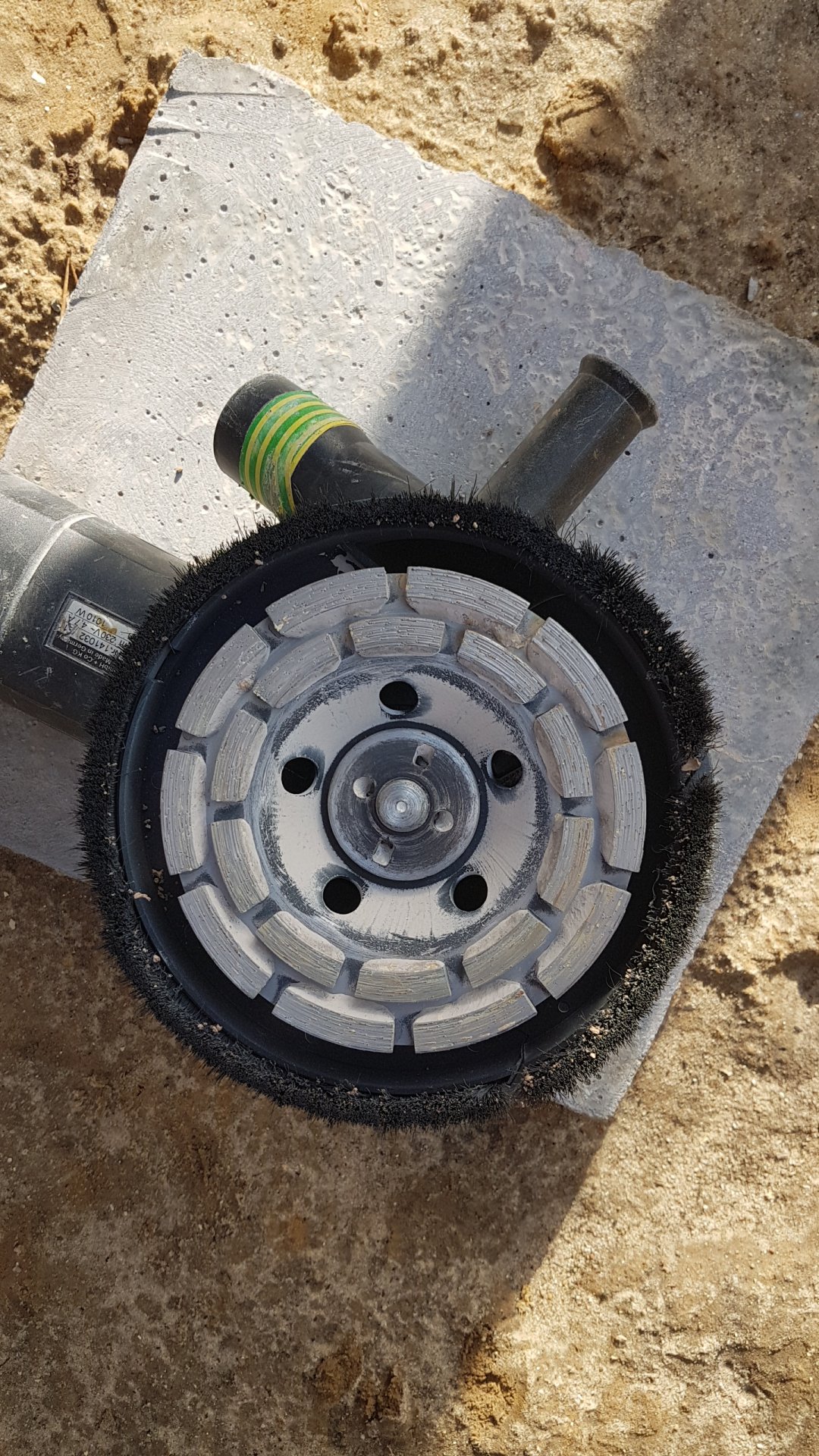

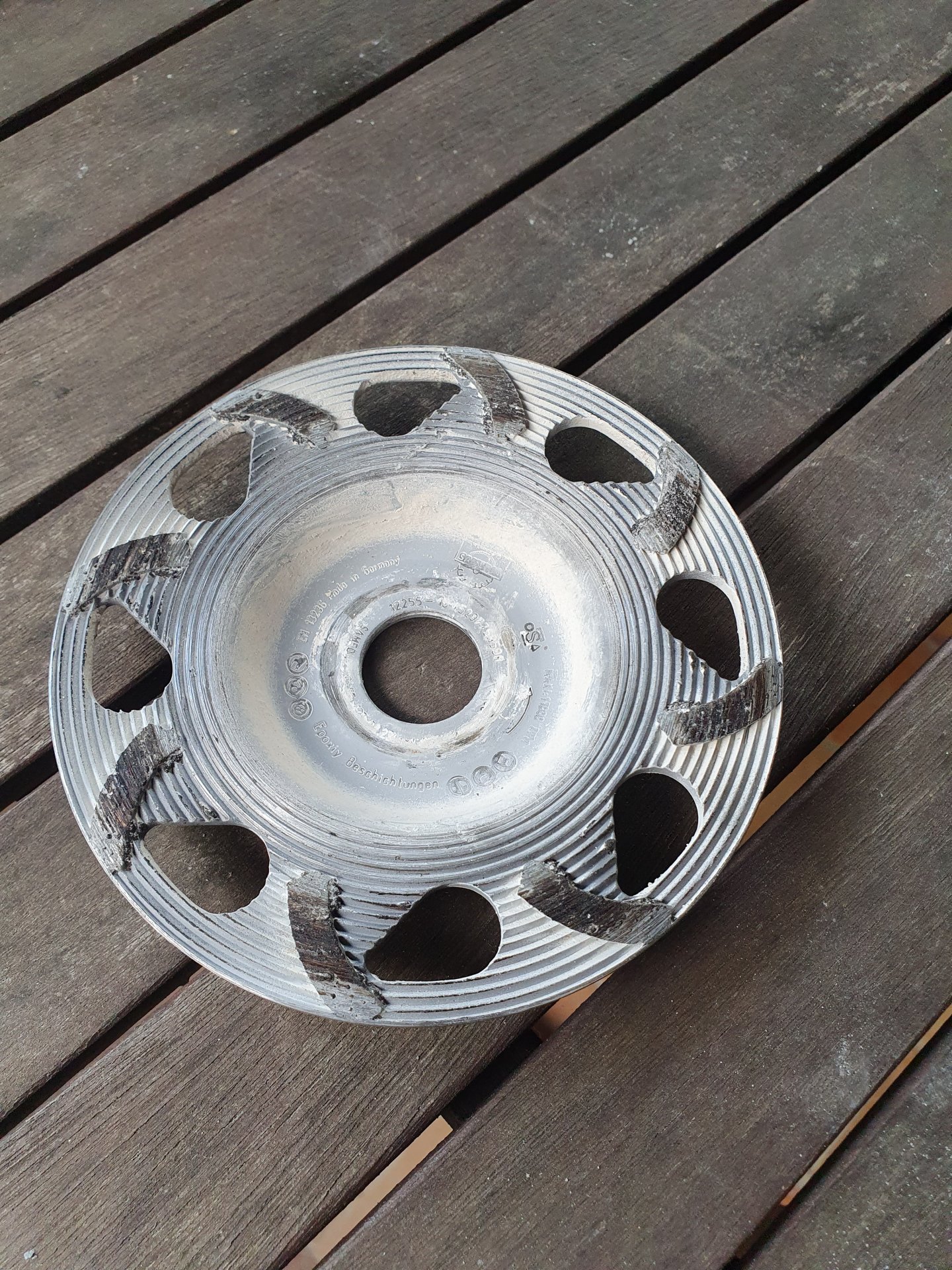

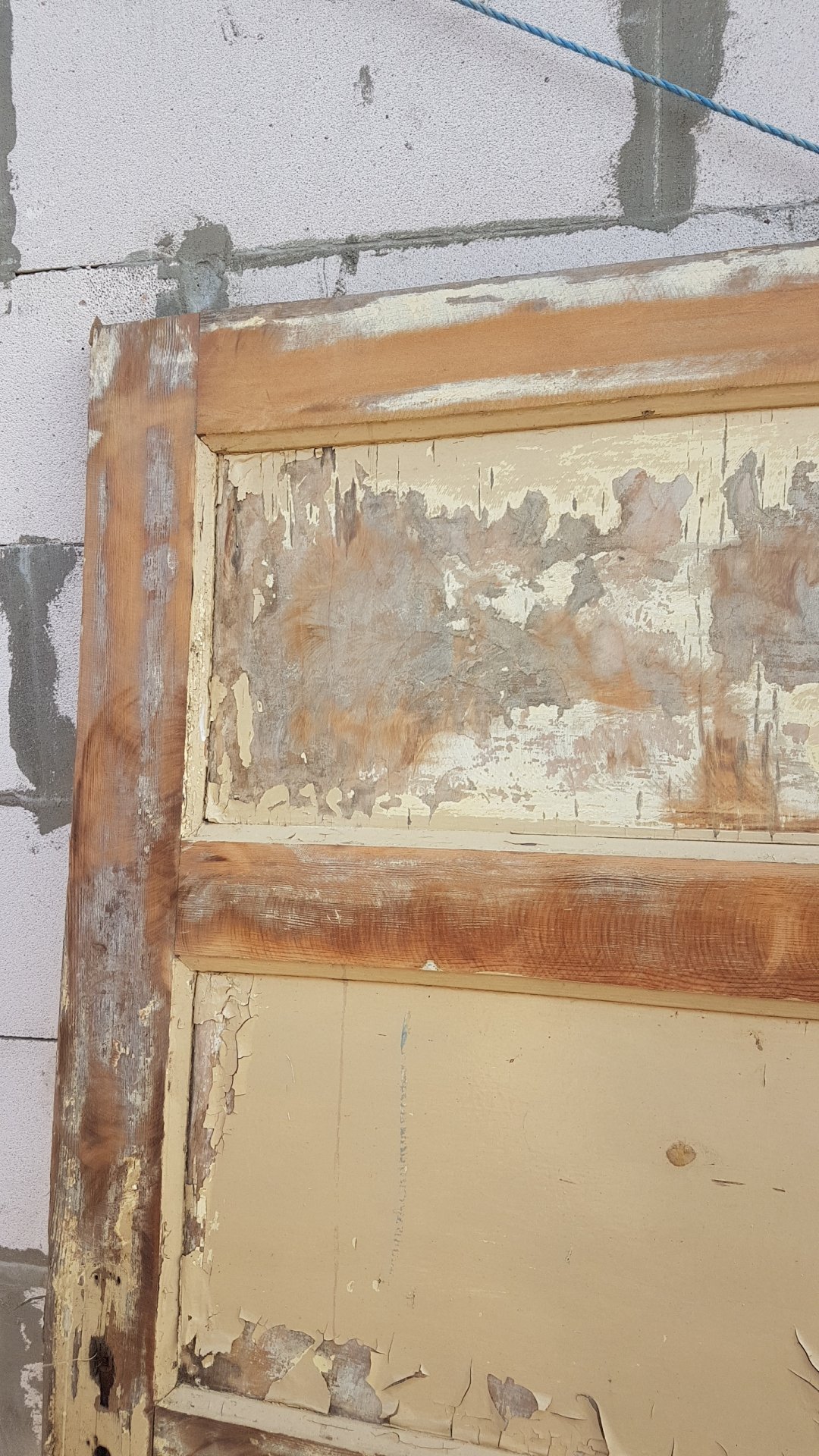

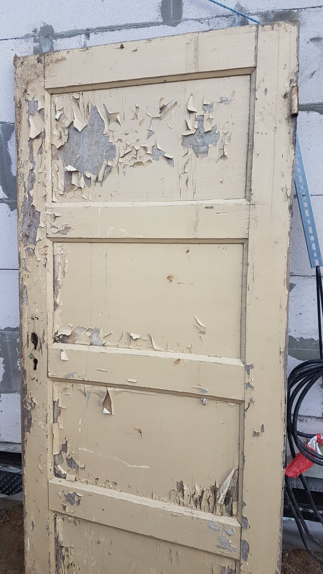

    Das Holz war ca. 30 Jahre drauf. Auf die Idee mit der Fräse bin ich recht spät gekommen. Nachdem ich sämtliche Geräte und Schleifpapiere ausprobiert hab und kurz davor war das Holz zur Deponie zu bringen.

    Ausprobiert hab ich Exenterschleifer, Bandschleifer, Winkelschleifer mit Topfbürste und auch der Hobel war nach kurzer Zeit total verklebt.

    DAS hab ich jetzt auch mal direkt ausprobiert.
    Meine alte Holztür aus dem Bauschutt geholt
    und los. Das geht richtig gut :bierchen:
    Hast du ein Bild von deiner Scheibe? Ich hab nur eine normale drauf
    die ist aber auch schnell zugeklebt.
    Um die Tür neu zu machen würde ich das nicht nutzen aber für ein upcycling alter Bretter etc allemal zu empfehlen.
    Ich denke das der TE das damit schwer hinbekommen würde.

    Diese Scheibe ist extra für den schonenden Abtrag von Bodenbeschichtungen. Damit kann man zwar auch Beton fräsen, dauert aber länger und ist schneller abgenutzt.
