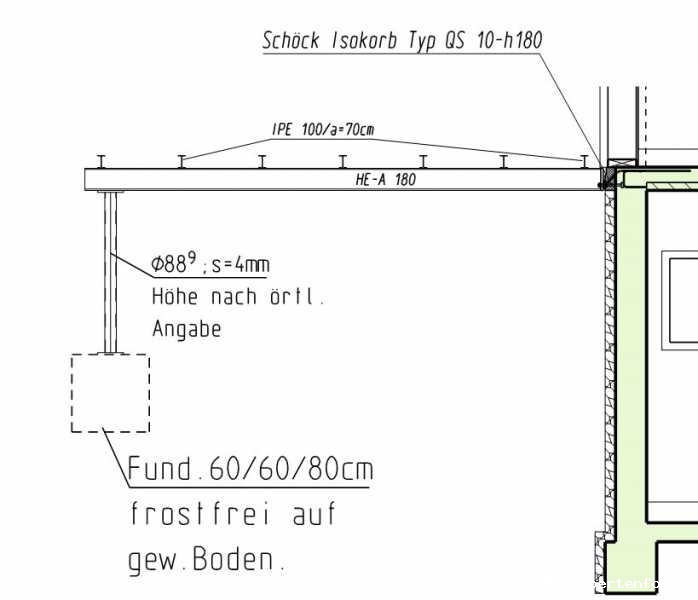

    Vor dem betonieren unsere Kellerdecke ist dem Statiker aufgefallen, dass die Isokörbe (Sorry, habe keinen allgemeinen Begriff dafür) für unsere Terasse fehlen.
    Daraufhin wurden nach Angabe des Statikers Aussparungen aus Styropor eingesetzt und die Decke trotzdem betoniert (da Beton bestellt, usw.).
    Später wurden dann Isokörbe zwischen die Bewehrung eingesetzt und betoniert.
    Wir als Bauherren waren glücklich, dass die Teile endlich drin waren und das restliche Haus in Holzständerbauweise gestellt werden konnte.
    Bei der Kontrolle der "Befestigungspunkt" der Holzständer durch den Statiker ist aufgefallen, dass die falschen Isokörbe eingebaut wurden. :yikes
    Q statt QS. Also für Beton statt wie geplant eine Stahlkonstruktion mit Schraubbefestigung :mauer
    So, nun steht das Haus auf dem Keller und wir haben tolle Befestigungspunkte die wir nicht gebrauchen können. :frust
    Was gibt es nun für Alternativen? Die Isokörbe bekommt man nicht mehr aus der Kellerdecke... Irgendwelche Winkel an die Holzständer?
    Statiker macht sich aktuelle Gedanken. Aber evtl. gibt es auch hier Vorschläge?!

    Ich denke, dafür wird es keine Lösung geben. Die Dinger haben eine Zulassung für den jeweiligen Zweck. Bastelt man da dran rum, erlischt diese.
    Es wird Dir also keiner eine Garantie geben für solche Bastelarbeiten.
    Ausserdem - warum sollte man die nicht austauschen können? GERADE bei einem Holzhaus sollte das doch rel. einfach gehen.

    Keller ist aus Beton und die Teile sind zwischen die obere und untere Bewehrung einbetoniert. Und die Außenwand stehen jetzt darauf. Wie soll man die jetzt noch austauschen?

    Freistemmen! Ist ne eklige Arbeit, aber machbar.
    Allerdings ist mir diese ganze Konstruktion suspekt. Der Belag der Terrasse liegt deutlich oberhalb der OK Decke. Wie das alles abdichtungstechnisch funzen soll - keine Ahnung. Spannend wirds. Gibts auch ein Detail für die Terrassentüren?

    Hallo Zusammen, den bereits verwendeten Isokorb kann nicht mehr für den Anschluss von Stahlträgern verwendet werden.
    Habe vor kurzem ein ähnliches Problem gehabt.
    Die Anwendungstechnik von SCHÖCK hat mir hier geholfen, und die Anwendung eines Isokorb TYP R empfohlen.
    Dieser Typ Isokorb kann nachträglich am Bestand befestigt/verankert werden.
    Haben auf der Baustelle direkt im Bereich des "falschen" Produktes, den neuen Isokorb fixiert. Gruß Bass2Bass

    wie wäre es denn an die iso-körbe ein betonbauteil am haus entlang anzufügen, was nur an den iso-körben hängt. in die schalung werden stahlteile eingebaut, an die dann später die stahlkonstruktion angegeschlossen wird.
    stemmen usw. würde ich vermeiden. meist wird mehr kaputt gemacht als einem recht ist.
    der betonbalken hat natürlich eine sorgfältige planung und einen statischen nachweis zur folge - muss aber sein!

    Die Idee hatte ich auch schon, habe dann aber gesehen, dass die verbauten Körbe reine Querkraftkörbe sind. Lässt sich an denen denn überhaupt so ein (wenn auch nur kleiner) Kragarm aufhängen?

    eingebaut wurde ein iso-korb typ Q - balkonplatte mit zusätzlicher unterstützung an der vorderkante - dies bleibt nach der skizze als konstruktionsprinzip erhalten.

    Der hat auf der Seite aber eine Anschlußbewehrung von ca. 45-60 cm.
    Soll die Konsole so breit werden? Konsole braucht zudem obere Bewehrung. Genau diese bietet der Q-Korb nicht. -> Edelstahlstäbe einmörteln?
    Die Q-Korb Bewehrung abbiegen ist auch nicht ratsam. Dran rumschweißen?
    -> Q-Korbe aufgeben, andere Lösung suchen.

    Hmm - sollte davon abhängen, wie die Stahlteile einbetoniert werden, und wie sie mit den Stahlträgern verbunden werden.
    WEnn das volle Moment in den Betonbalken von den stahlträgern eingeleitet werden kann, ist's eigentlich keine Konsole, sonden ein (schwergewichtiger) Teil der Stahlträger, wodurch das mit den Querkräften sinngemäss 8wenn auch nicht exakt Betragsgemäss) wieder stimmen müsste.
    mindestens formal müsste man den Betonbalken dann unterstützen, bis die Stahlträger angebracht (geschweisst) sind.
    Oder mach ich da nen Denkfehler?
