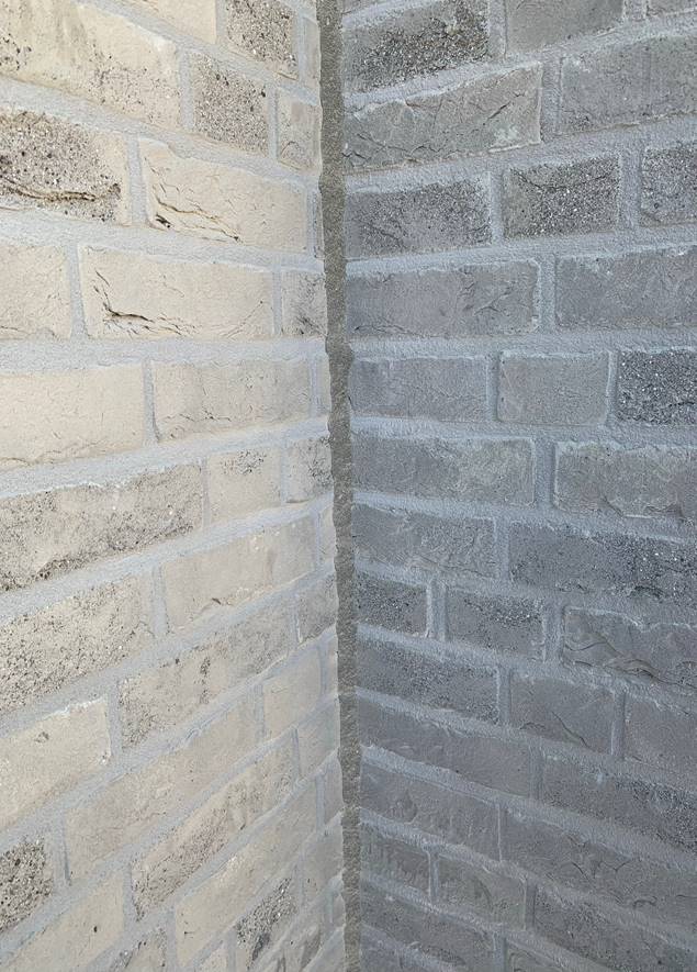

    Hallo in die Runde,
    unser Neubau schreitet voran. Das Haus ist gemauert, die Fenster eingebaut und das Gerüst ist weg.
    Jetzt im Vergleich, ohne Gerüst, sieht man deutlich, dass das Garage und Haus nicht der gleiche Verblendstein sein kann.
    Wir haben mit Wienerberger telefoniert und wurden nach den Lieferscheinen gefragt und haben an unseren Bauträger verwiesen. Es wurde uns aber schon mitgeteilt, dass der Verblendstein Wienerberger Agora in zwei verschiedenen Varianten existiert und bei der belg. Variante sogar vier verschiedene Farbnuancen exisiteren. "Das wäre leicht zu verwechseln."
    Es ist alles in der Klärung. Ich wollte mal in die Runde fragen, bevor es zur konkreten Problemlösung oder einem Lösungsvorschlag kommt. Ist ein Wechsel des gesamten Klinkers theoretisch möglich?
    Der Verblendstein der Garage ist der Richtige, der des Hauses der Falsche. Wir hassen die Farbe beige und rot :(
    Ich habe ein Foto beigefügt. Links ist das Haus, rechts ist die Garage.

    Tja - Euch ist das schon während der Ausführung aufgefallen und habt den BT weiter arbeiten lassen?
    Wo bleibt da Eure Schadensminderungspflicht, wenn ihr den Bauträger mit den "falschen " Steinen habt fertig bauen lassen?
    Klar kann man die gesamte Fassade wieder abreißen und neu bauen, aber fragt euch mal, ob das angemessen ist.
    Es ist "nur" ein optischer Mangel für den die meisten Richter und Sachverständigen einen Minderwertausgleich statt Mängelbeseitigung vorschlagen werden.
    Es kommt jetzt sowieso genau auf den Vertrag und das Bemusterungsprotokoll an, ob ihr nachweisen könnt, was genau ihr bestellt habt, sonst geht ihr ganz leer aus.
    Würde gern mal eine Gesamtansicht von Haus und Garage sehen...

    Ich finde schon, dass hier ein zu beseitigender Mangel vorliegt.

    Ich weiß nicht so recht, was ich antworten soll..
    Ein Foto mit der Handykamera vom gesamten Haus fängt den Unterschied der Steine nicht wirklich ein. Die Detailaufnahme oben schon.
    Ob es von jemanden als „schön“ empfunden wird, ist doch auch irrelevant oder? Sondern ob es der Richtige ist oder zwei verschiedene Farbvarianten benutzt wurden.
    Wir hatten mit unserem Bauträger ein Referenzhaus in der Nähe gefunden, dass den Stein hat, der uns gefiel. Er hatte den Stein herausgefunden (Wienerberger Agora) und bestellt.
    Das Referenzhaus ist grau, keinerlei beige.
    Jetzt ist unser Haus ein bisschen beige. Unsere Garage ist grau ohne einen Farbstich, wie es sein soll.
    Die Tatsache, dass zwei verschiedene Farbvarianten für Haus und Garage gemauert wurden, zeigt doch, dass etwas schief gelaufen sein muss.
    Wir finden beige (und andere Farben) nicht schöner und haben deswegen extra diesen „teuren“ gedämpften grauen Stein für 1,33€ das Stück genommen.

    Natürlich könnt ihr auf einen komplettabriss und neuerstellung bestehen ! Das könnt ihr dann mit Anwalt vor Gericht mit Gutachtern usw durchboxen. Kann Jahre dauern und verursacht tausende Euros kosten.
    die müssen dann abwägen bis zu welchem grad Abriss und neuaufbau angemessen für die Nachbesserung ist.
    auf der einen Seite stehen dann die Tatsache dass eine vertraglich zugesicherter Eigenschaft (wenn es denn auch so belegbar ist dass ein bestimmter Farbton vertraglich vereinbart wurde) nicht erfüllt ist.
    auf der anderen Seite steht die benutzbarkeit des Gebäudes und die Beeinträchtigung durch den anderen Farbton.
    das Verhältnis Material / Arbeitszeit für das Gewerk wird vermutlich auch rangezogen.
    und das Verhältnis mit dem Ausführenden ist zerrüttet, also wird der Rest vom bau schwierig.
    müsst ihr selber wissen ob es euch das wert ist.
    Ich habe schon Prozesse gesehen die sind wegen wesentlich gravierender Mängel wie technisch absolut unbrauchbare bodenplatte oder undichter Keller mit einem Vergleich geendet ….
    ist ein Pokerspiel

    Herangezogen wird dann auch noch die schadensreduzierung also deine Pflicht als Bauherr einen unabhängigen Bauleiter zur Verfügung zu stellen, der solche Fehler bei der ersten Reihe bemerkt und nicht erst wenn die ganze Fläche fertig ist.
    Es wird also nicht nur 100% der rangezogen der den Fehler gemacht hat sondern auch der der es nicht sofort bemerkt hat !
    Falls der Fehler beim Hersteller liegt liefern diese in der Regel das Material gratis. Nutzt dir nur bedingt, wenn die Arbeitszeit das 2-3 fache des Materials beträgt….
    dann musst auch wieder klagen.
    Einen Ansatz für einen Vergleich hast du doch schon, mindestens den Aufpreis komplett erstatten…

    Frag doch erstmal den Bauträger, was er bestellt hat. Wenn es alles zu verwechseln ist, hat er ggf den anderen Farbton bestellt?
    Und wenn der Stein tatsächlich so artgleich und ähnlich aussieht, gerade auch in der Totalen (im Detail spielt der Lichteinfall eine große Rolle), dann könnte es bei einem Verfahren recht schwierig sein, das Mögen und nicht mögen als Argument gelten zu lassen, dass man mit dem „falschen“ Stein das Weiterleben dieses Hauses eine Zumutung bzw. unzumutbar ist, sodass der Abriss und Neuverklinkern gerechtfertigt wäre.
    Der Schaden oder Fehler muss schon offensichtlich sein, um Forderungen stellen zu können.
    Natürlich steht es Dir frei, um Deine Rechte um den richtigen Stein zu kämpfen, auch gerichtlich.
    Nur wird es sehr schwer sein, zu argumentieren, wenn man den Unterschied mit bloßem Auge recht schwer erkennt. Das wird auf eine kleine Gutschrift auslaufen.
